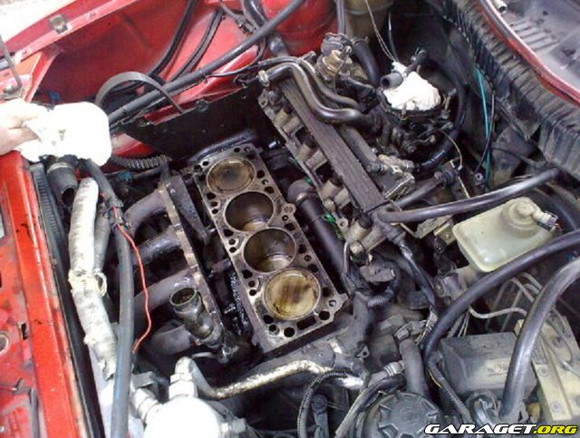

När vi tog av toppen var där inget vatten alls i cylindrarna och ingen var ren,
men där var lite olja överallt.
rädd för det kan vara en kolvring men tycker inte att den skulle ryka vit i sånna fall, och motorn låter hur bra som helst när den är igång.

https://www1.garaget.org/gallery/archive/116342/923344_ry3q3a.jpg
så här såg cylindrarna ut efter jag lyft toppen

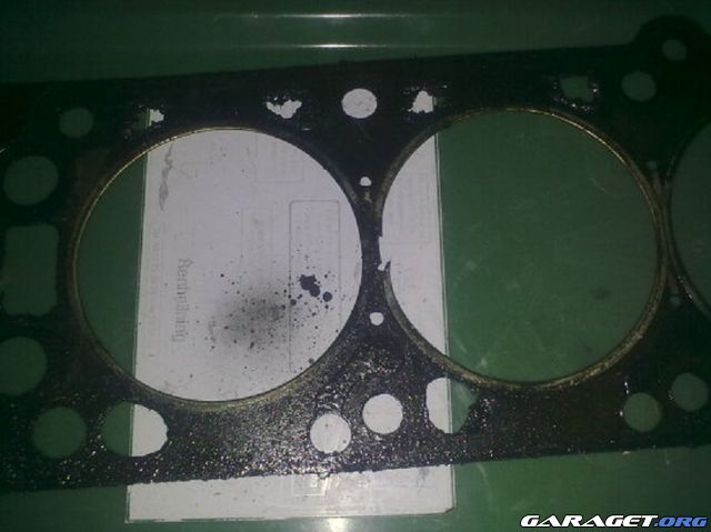

https://www1.garaget.org/gallery/archive/116342/923345_h73c9h.jpg
Här var packningen sprucken

Är nog stor risk att toppen har skevat ändå
