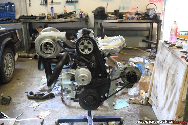

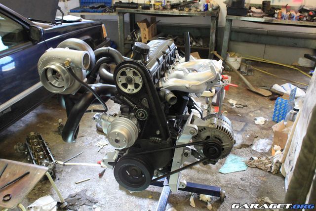

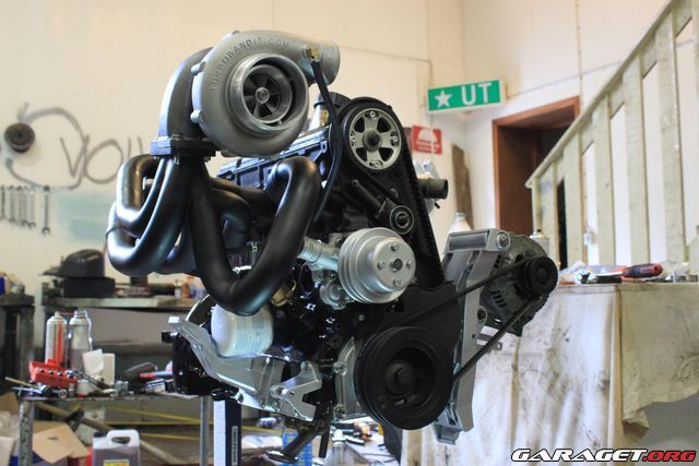

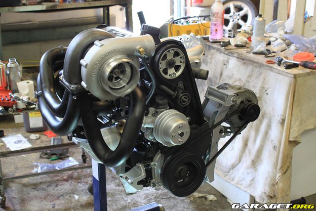

- UPPDATERING -
nu är det mesta provmonterat smile
https://www1.garaget.org/gallery/archive/77453/951118_7nbblx.jpg
https://www1.garaget.org/gallery/archive/77453/951119_2ovrrp.jpg
https://www1.garaget.org/gallery/archive/77453/951120_ynxpgo.jpg
https://www1.garaget.org/gallery/archive/77453/951121_m1jypm.jpg
https://www1.garaget.org/gallery/archive/77453/951122_0n1lza.jpg
dock ska ju original turbo och grenrör på så ja kan besiktiga bilen..
kanske blir provstart idag smile
