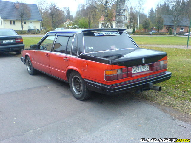

Så här blev en gammal 740 ja rollade,
tog 3 timmar allt som allt, hade ja lagt ner 2 timmar till hade de blivit riktigt bra !
Lycka till, o ladda gärna upp bilder så vi får se resultatet smile
https://www1.garaget.org/gallery/archive/130589/933972_p6tqug.jpg
Nyrollad, totalpris: 490kr
https://www1.garaget.org/gallery/archive/130589/933974_atrw7p.jpg
Kände för att göra något annorlunda på bakluckan (:
Senast redigerat av andreasliljemark (20 maj 2010)
Jävlar det såg bra ut big_smile Tog det 3 timmar allt som allt? eller bara just delen att rolla?
Ska försöka komma ihåg att lägga upp resultatet smile

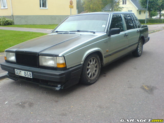

210 Inlägg
20 maj 2010
3 timmar allt som allt!
Mekanlacken är rostskyddande, så de är bara o köra på (:
kan ha finare slippapper än ja sa, men mekanlacken täcker/fyller bra!
2 lager överallt har ja, gick åt en liter av varje färg, men går att snåla mer än mej  smile
har du en mörkare färg (tex svart) som täcker bra så räcker de med ett lager (:
Går inte att jämföra att spruta och rolla, men tar man lite tid på sej så blir de helt ok!
Sen o "lacka" en bil för långt under tusenlappen, med ett okej resultat tycker ja är prisvärt!
https://www1.garaget.org/gallery/archive/130589/934341_vw3uf5.jpg
innan rollning!
