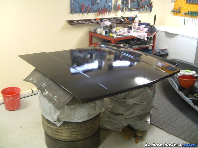

Då var färgen köpt. Har ruggat nästan hela bilen. Börjat spackla på en del ställen där t.ex emblem suttit.
Färgerna jag köpt nu är en lite mörkare ton av den ljusblå som är nu. Och sen en svart färg åt huven. Lägger upp sen hur många varv vi målat och hur mycket färg som gått åt. Köpte såklart Mekanlack.
Ikväll ska jag testrolla huven och se hur det blir. Kommer förmodligen va ganska noga med förarbetet på huven. Har min far som hjälp och han är ganska pedantisk när det gäller sånt här smile
Kommer även lägga upp före och efter bilder!

https://www1.garaget.org/gallery/archive/142599/939945_qs1d1u.jpg
Det tar sig smile
