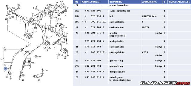

21 maj 2010
https://www1.garaget.org/gallery/archive/84562/934501_fbi5fa.jpg
Polarn var förbi och kollade och det är antinge 21:an eller 27:an på bilden som jävlas. Blir nu ut och testa spänna.
