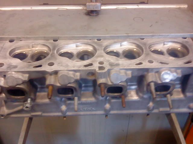

Lagt upp toppen i ställningen för inslipning smile
http://i365.photobucket.com/albums/oo95/2ned_boy/volvo/DSC00170.jpg
Hmm,,,,
http://i365.photobucket.com/albums/oo95/2ned_boy/volvo/DSC00171.jpg
Vad kan detta vara????

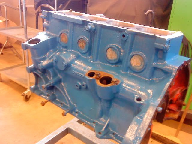

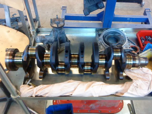

Blocket har fått ett till lager färg smile ser bättre ut i verkligheten,,, bilden blev lite konstig,,,
http://i365.photobucket.com/albums/oo95/2ned_boy/volvo/DSC00160.jpg
Veven som ha blivit tvättad ordentligt, tyckte in slangen från smådelstvätten i en av oljekanalerna
och lät den ligga där i några timmar för att försäkra mig att kanalerna blir rena,

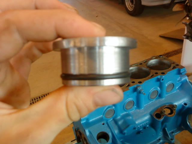

Nä jag tänker köra tvärt om, toppmonterad fördelare,

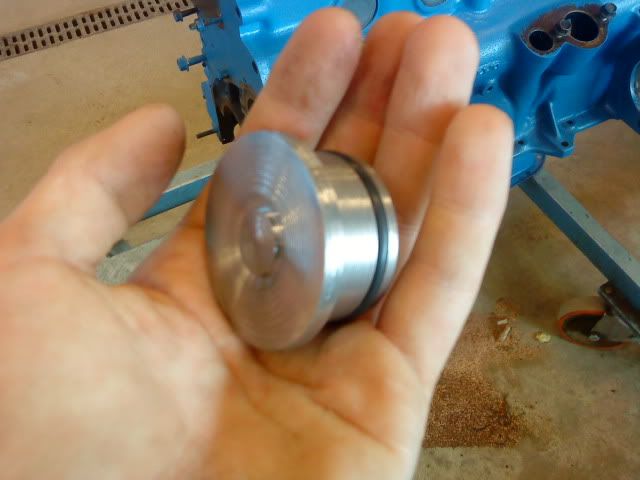

Blocket är från -87 så måste ju fylla ut hålet med något tongue
så var min gammla lärare snäll nog att svarva den till mig smile

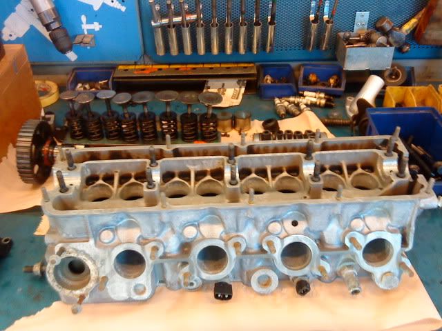

Uppdate!!!!
http://i365.photobucket.com/albums/oo95/2ned_boy/volvo/DSC00252.jpg

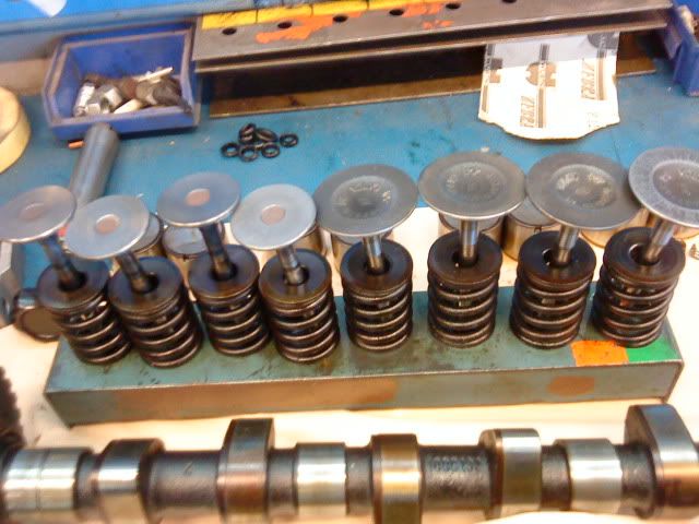

Ventilerna till original toppen har blivit inslipade med slip pasta smile

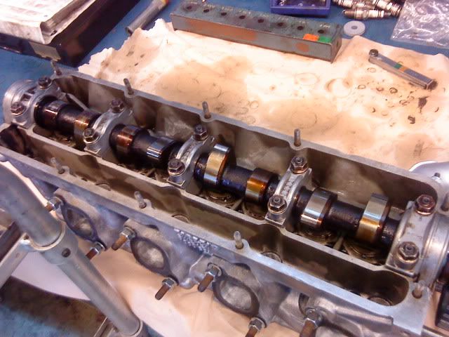

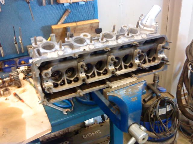

Allt samlat så nu är det bara att dra igång,
http://i365.photobucket.com/albums/oo95/2ned_boy/volvo/DSC00265.jpg
Toppen hoppade upp i skruvstädet och ville börja fort som fan big_smile
http://i365.photobucket.com/albums/oo95/2ned_boy/volvo/DSC00271.jpg
cirka 20 minuter senare, nu blir det att ställa ventilspel,,,,,,,,drygt,,,,,,,,,

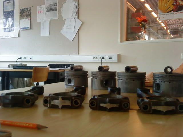

http://i365.photobucket.com/albums/oo95/2ned_boy/volvo/DSC00199.jpg
Tröttnade på att hålla på med ventilspel,,,,,,
http://i365.photobucket.com/albums/oo95/2ned_boy/volvo/DSC00197.jpg

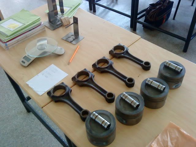

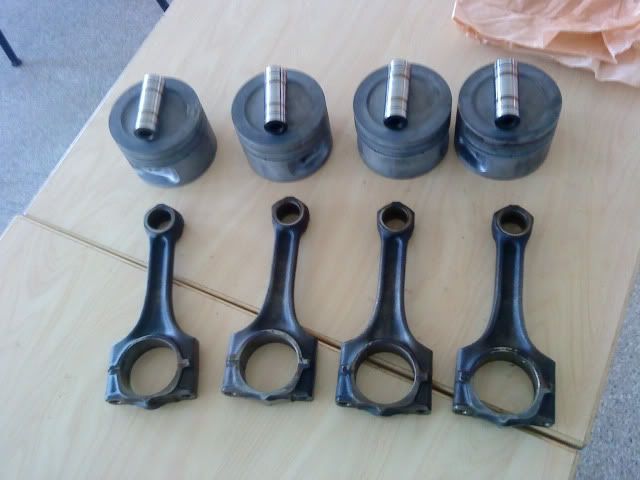

så jag började med att vikta stakarna och kolvarna istället med noga guidning utav min fordonslärare smile
http://i365.photobucket.com/albums/oo95/2ned_boy/volvo/DSC00198.jpg
var lite att slipa på stakarna, skillde som mest 12gram!!!!! medans kolvarna ingenting?????
