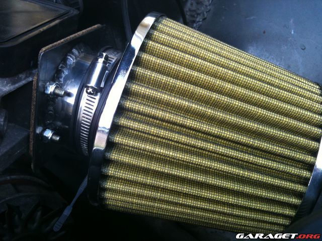

Rostlagning har påbörjats, höger framskärm och trösklar ska svetsas. Tillverkat egen insugsadapter och satt på sportluftfilter i veckan också. Tak och dörrsidors tyg har limmats. Nya låsknoppar har jag svarvat och dörrside-detaljer i aluminum har tillverkats. Lutar åt aluminiumdetaljer invändigt just nu. Även spacklat lite ojämnheter och slipat litegranna samt lagat rosten i backlucka och huvkanter smile
Insugsadaptern:

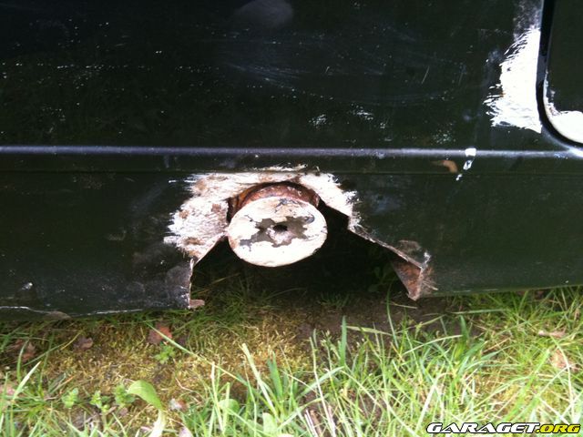

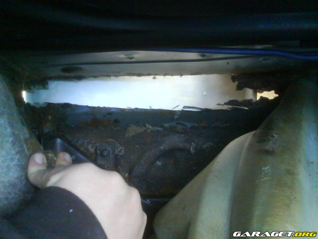

Mindre rolig tröskel sad
https://www1.garaget.org/gallery/archive/96284/937333_j4trt2.jpg

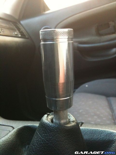

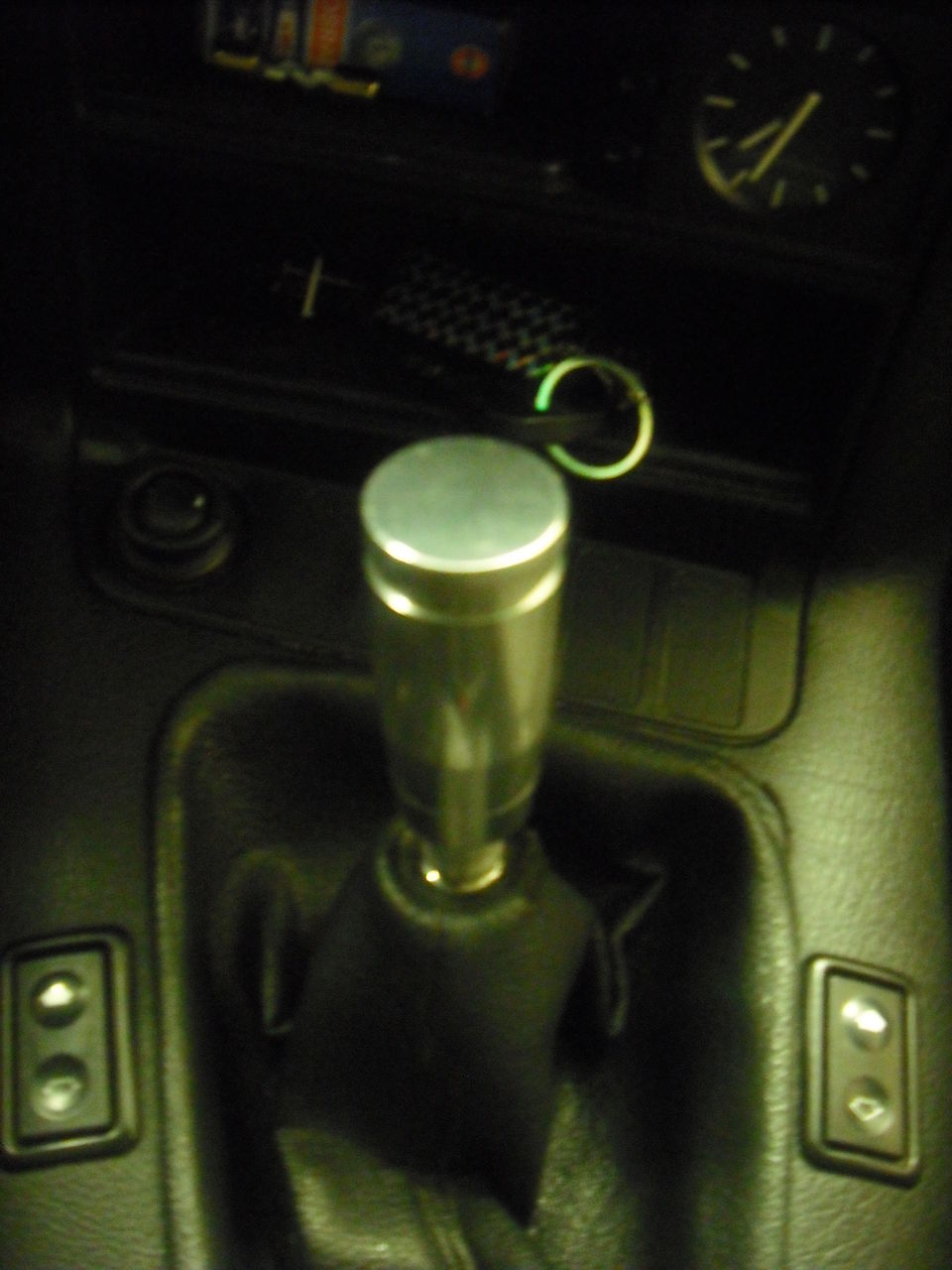

Min växelspaksknopp med egen design, vill ni köpa en så säg till mig bara! Bättre bild fixar jag om så önskas! smile
https://www1.garaget.org/gallery/archive/96284/large/937349_0338j9.jpg

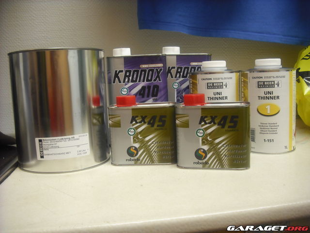

Varit och hämtat lite färg idag, BMW Diamantsvart metallic givetvis! smile
STORT TACK TILL MEKONOMEN I LIDKÖPING SOM SPONSRAR OSS MED DETTA!
Färg, thinner, härdare och klarlack big_smile
https://www1.garaget.org/gallery/archive/96284/937728_1g772w.jpg

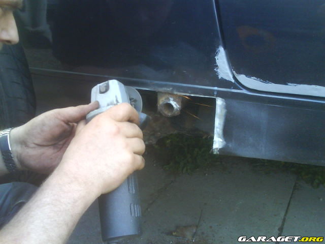

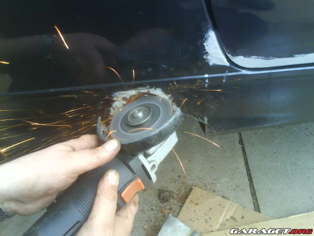

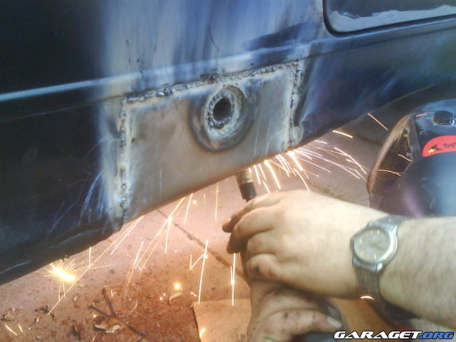

Idag har jag svetsat trösklar och golv, blev kanonbra! Tänkte inte skriva så mycket, över till bilder! smile
Kapkap roll
https://www1.garaget.org/gallery/archive/96284/938329_e92exs.jpg
Slipslip smile
https://www1.garaget.org/gallery/archive/96284/938333_zjthu7.jpg
Jag är ingen naturmänniska, så takluckan får räcka wink
https://www1.garaget.org/gallery/archive/96284/938334_jbn3rc.jpg
Svetsa tröskelplåt med oooootroligt bra passform, made by me big_smile

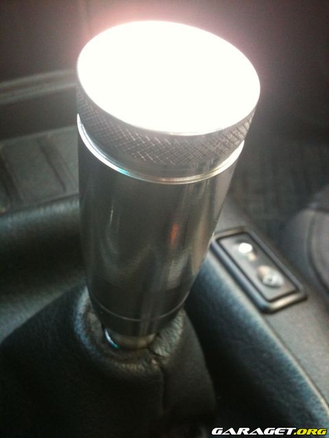

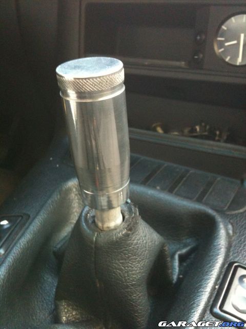

Det var några av er som ville ha bättre bilder på växelspaksknoppen, så här kommer dom smile
https://www1.garaget.org/gallery/archive/96284/938953_nd8c0j.jpg
https://www1.garaget.org/gallery/archive/96284/938954_4jyq5o.jpg
https://www1.garaget.org/gallery/archive/96284/938955_16am4j.jpg
Det är alltså polerat aluminium med klarlack på, säg till i gb eller mail om ni vill köpa, tillverkar nya helt efter ert önskemål! smile

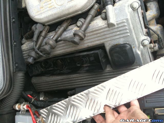

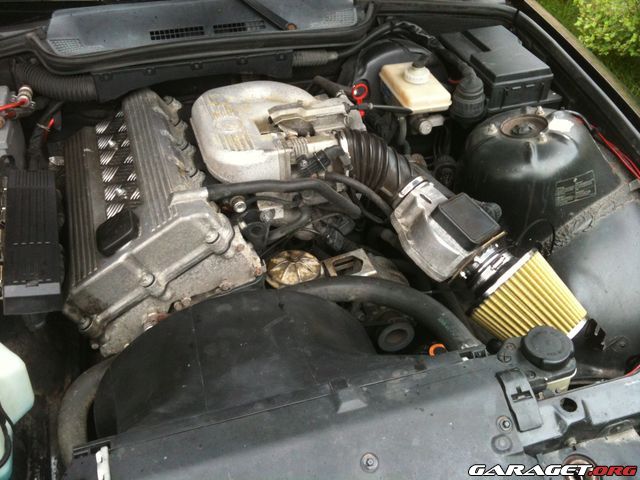

Efter skolan vart det hem på en gång och byta till sportluftfilter igen, sen satte jag på min durkplåt som jag hade gjort istället för tändhattkåpan, gick efter lite meck smile Det som ska göras nu snarast är att byta fjädrar, avgas och dörrsidor. Men nu, över till bilder! smile

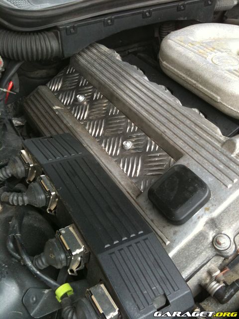

Plåten jag tänkte använda smile
https://www1.garaget.org/gallery/archive/96284/939305_nshu3p.jpg
På plats, blev riktigt bra tycker jag smile
https://www1.garaget.org/gallery/archive/96284/939309_a27src.jpg
Såhär ser alltså motorutrymmet ut just nu, inte allt för fräscht men ändå helt okej, tänker inte lägga överdrivet mycket tid på det heller smile
https://www1.garaget.org/gallery/archive/96284/939310_agpxza.jpg
Får se hur mycket jobb det blir i helgen, annars fortsätter jag nästa vecka, börjar med att våtslipa framlyktorna, så papper måste jag köpa också smile Men jag fortsätter med lite småpill lite då och då. Har även hittat en läpp jag skulle kunna bygga om till fronten, ska kika närmare på detta, bilder kommer nog på det också smile

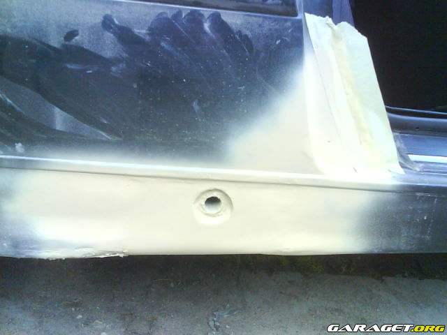

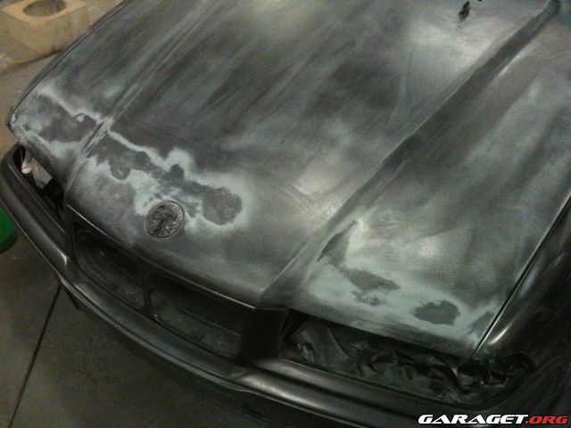

Spacklat och slipat första omgången;
https://www1.garaget.org/gallery/archive/96284/943293_uwicb6.jpg
Grundat, ser ändå någorlunda jämnt ut? smile
https://www1.garaget.org/gallery/archive/96284/943294_psy4xc.jpg

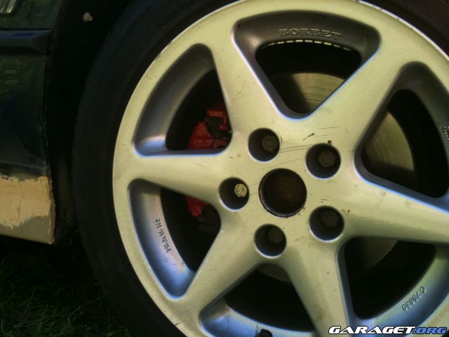

Idag har jag spacklat litegranna på skärmen vi svetsade igårkväll. Själva skärmen blev väl sådär, men jag vet inte hur mycket av kanten syns när kjolarna kommer på. I annat fall så löser man väl allt med lite  spackel, right? cool Sen målade jag bromsoken röda, måste säga att det blev ganska bra. Orkade dock inte montera bort dom så jag fick pilla lite med en mindre pensel. Blev ändå ett ganska stort lyft om man tänker på det. Målar dom nog igen när jag har köpt nya fälgar.
Vad jag tänker göra nu har jag faktiskt ingen aning om. Jag måste ha pengar för att komma vidare, och pengar har jag som sagt men jag använder inget förrän körkortet är i handen. Körkortet och slutprovet är redan helt betalt men jag vill klara uppkörning innan jag lägger pengar på annat för att vara på den säkra sidan. Men nog om snack, över till bilderna!

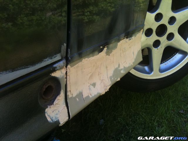

Spackelspackel...
https://www1.garaget.org/gallery/archive/96284/943705_prq297.jpg
Ferrari Candy red, oyäääh cool
https://www1.garaget.org/gallery/archive/96284/943706_auob99.jpg
Kladdat färdigt bak
https://www1.garaget.org/gallery/archive/96284/943707_bhprra.jpg
Med fälgen på roll
https://www1.garaget.org/gallery/archive/96284/943708_pkgfrg.jpg

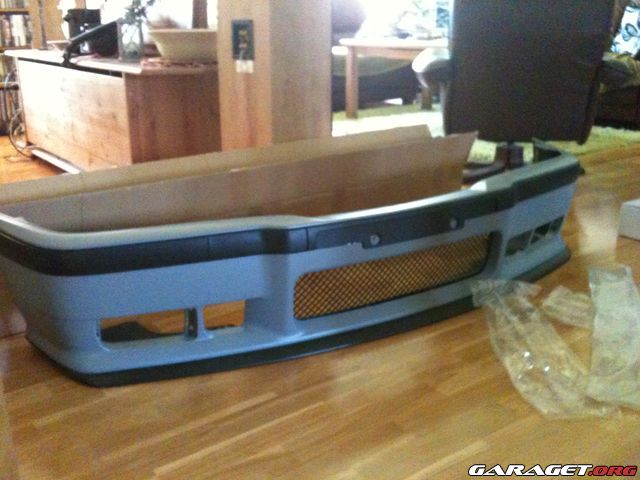

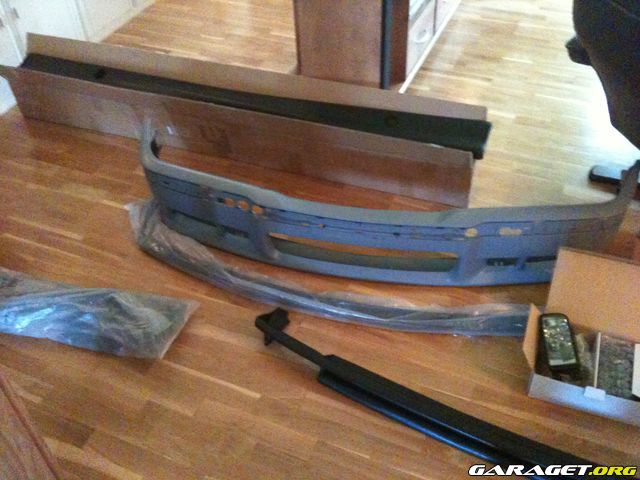

Das deutche paketen väntade på mig när jag kom hem big_smile
https://www1.garaget.org/gallery/archive/96284/953542_cp9hx3.jpg
Tysktomten lämnade följande;
*M3 front med addon-läpp
*M3 bakre diffusor
*M3 Sidokjolar
*Dimljus "Smoke"
* clips, lister och lite annat lullull big_smile
yääääyks big_smile
https://www1.garaget.org/gallery/archive/96284/953545_rhlrht.jpg

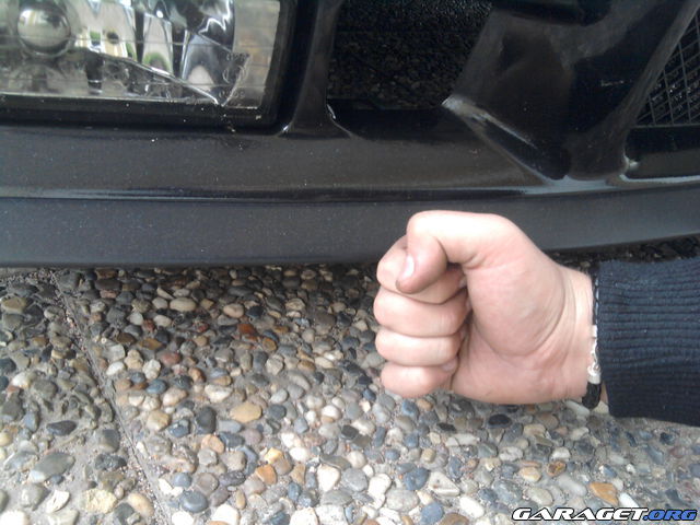

Provmonterade lister och galler på fronten, ser riktigt snyggt ut om ni frågar mig smile
https://www1.garaget.org/gallery/archive/96284/953547_u79hbs.jpg

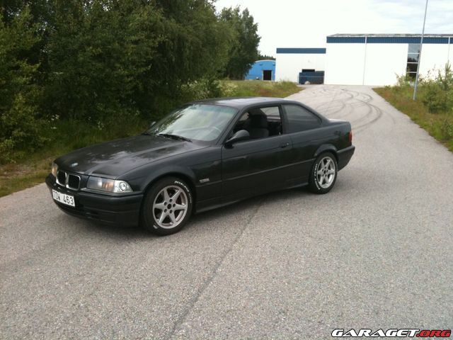

Passade på att åka och ta kort på pärlan också smile
https://www1.garaget.org/gallery/archive/96284/953548_4t7zpc.jpg

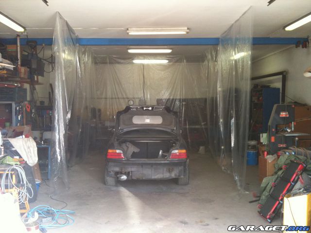

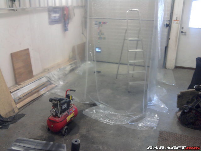

9/7 - 2010
Har precis slängt på 2.5" rör från kattafan och bakåt, nu fattas bara utblåset, men nu är det dags för lackering!

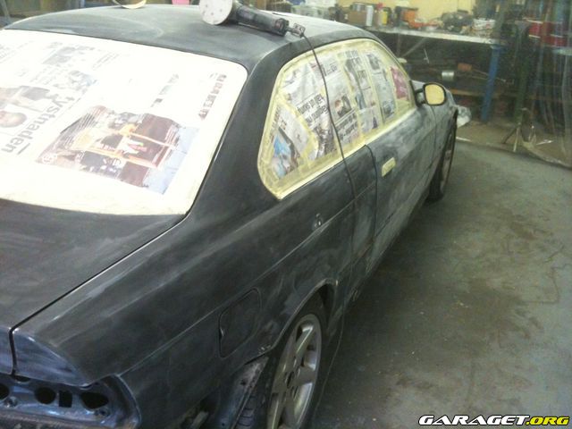

Har plockat bort lister, lyktor, emblem och maskerat rutor nu på morgonen. Sen har jag även satt upp plastväggar i garaget och riggat allting samt har slipat och spacklat det mesta, nu återstår bara finslip, reparera bakre kofångare och en lättare reparation av baksärmen! mindre snack, mera bilder!
https://www1.garaget.org/gallery/archive/96284/991762_xvo8vl.jpg
vad tycker ni om lackbåset då? höhö big_smile
https://www1.garaget.org/gallery/archive/96284/991773_16z8u4.jpg
ingen ny favoritgöra direkt, men fint blire!
https://www1.garaget.org/gallery/archive/96284/991764_n9d5qh.jpg
kul med den här synen, NOOOOT! men det ska vi nog lösa smile
allt för idag, BAJBAJ!

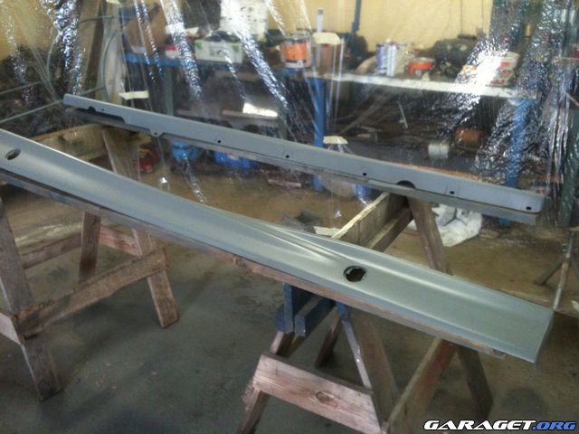

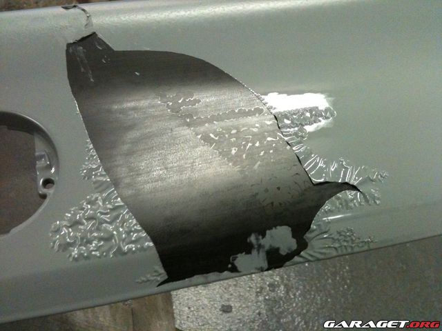

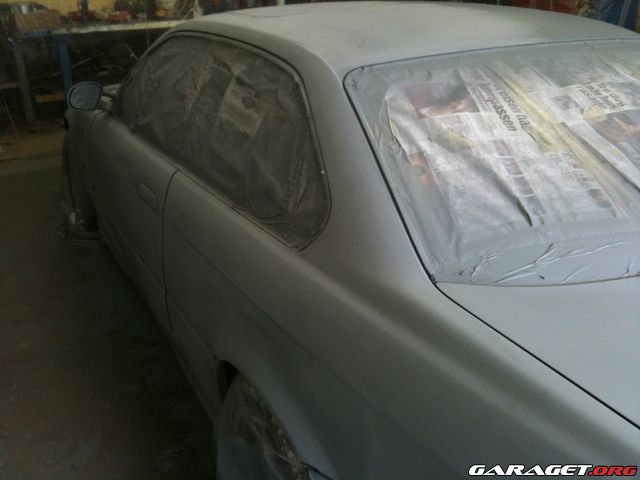

Idag har jag reparerat det som kvarstod igår samt grundat hela bilen+kjolpaket, grunden reste sig på ena kjolen, vet inte vad det berodde på, men det var bara att slipa ner och lacka igen smile
https://www1.garaget.org/gallery/archive/96284/991786_m5cm6v.jpg
grundar kjolar!
https://www1.garaget.org/gallery/archive/96284/991784_a6mqfo.jpg
kul släpp, men det är bara att göra om och göra rätt smile
https://www1.garaget.org/gallery/archive/96284/991770_1yn2vz.jpg
Finslip på lacken, ser änna matt ut big_smile
https://www1.garaget.org/gallery/archive/96284/991778_dc6ix1.jpg
"non sanding"-versionen, in my ass säger jag bara. Gick över med slipduk ytterligare en gång!

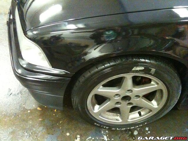

11/7 - 2010
Lackering på riktigt!
Idag har jag lackat bilen, och jag är inte glad. Låt oss säga att det gick åt h*lvete. Redan efter första dimlagret började alltihopa resa sig på huven när jag hade dimmat hela bilen. Det var bara att lägga ner skiten, låta det torka och slipa igen.
https://www1.garaget.org/gallery/archive/96284/991788_ptbv7k.jpg
Provade att dimma ännu tunnare den här gången, och visst reste det sig, men det var ytterst lite. Så jag körde på hela bilen med all färg, och det hade aldrig räckt till kjolpaketet också. Så det var bara att köra på bilen så fick jag ta kjolpaketet hemma. Såhär såg det ut efter lite om och men!
https://www1.garaget.org/gallery/archive/96284/991792_55m76m.jpg
Fullt dugligt om ni frågar mig. Fick ett fåtal rinningar och något mattare klarlack på sidorna, men lacken kommer att bearbetas när den härdat ordentligt.

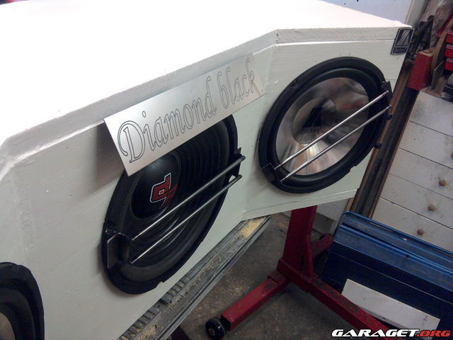

beslutade mig till sist för att göra ett eget slutrör som är anpassat efter M3-diffusorn. Blev kanonsnyggt, skickar upp bild så fort som möjligt!
2/9 - 2010
tjenixen!

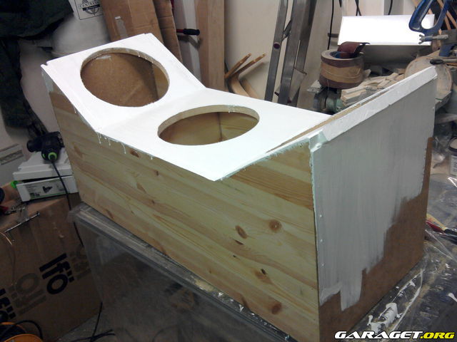

har börjat på en anpassad baslåda idag, kommer använda samma steg som tidigare, samt två Zachry 10" och en mds DB-10". Lådan bygger jag i limfog för att spara vikt och pengar. Sedan isolerar jag med skumgummi och roxwoll ordenligt för aukustiken.
över till bilder!
https://www1.garaget.org/gallery/archive/96284/991801_u184p6.jpg
Klart den är vit big_smile

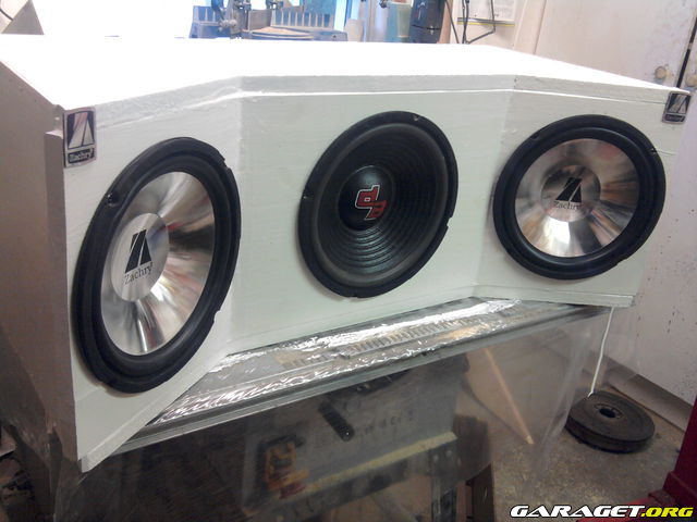

https://www1.garaget.org/gallery/archive/96284/991803_fxf9e7.jpg
Basarna isatta med Zachry-emblem.
https://www1.garaget.org/gallery/archive/96284/991804_m6hkgd.jpg
mitt fanskap till dvärg fick svetsa ihop ett par skydd till basarna också, yäy!
Kan nog vänja mig vid den synen när man öppna bagageluckan smile

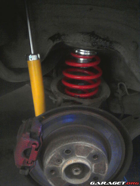

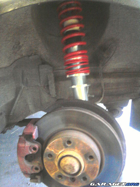

Slängde iväg en beställning på ett coilover-kit i tisdags, och idag kom dom! Enligt beskrivning skulle de bara passa BMW's E36:or tillverkade efter oktober 1992, och min är tillverkad juni 1992. Så jag tog en chansning och det gick vägen, de passade rakt på!
Nu är bilen höjd något bak och sänkt lagom fram.
Över till bilder!
https://www1.garaget.org/gallery/archive/96284/991805_rfau0n.jpg
synd att det här inte syns sen bara tongue
https://www1.garaget.org/gallery/archive/96284/991806_ogg0jx.jpg
väghållningen är obetalbar med dom här på!
Och nej, jag har inte tvättat hjulhuset ordentligt på en stund..
https://www1.garaget.org/gallery/archive/96284/991807_xzjdq9.jpg
Nej, den är inte såhär låg, då hade jag inte kommit utanför garageuppfarten big_smile
