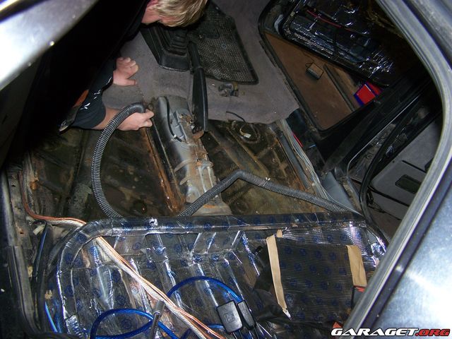

bygget i bilen på börjades för ett tag sen så ja har väl "fuskat" lite.
https://www1.garaget.org/gallery/archive/46283/939197_2t68n3.jpg

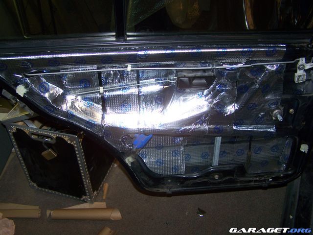

dämpad bakdörr
https://www1.garaget.org/gallery/archive/46283/939202_v2ouu1.jpg
dämpning å lite kabelsallad.. tongue

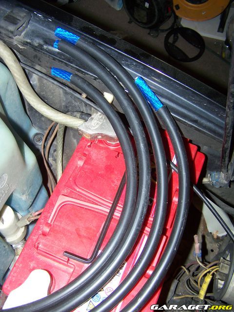

Har du satt dit kabelskydd vid strömkabarlna upp mot pedalerna? Why? för att skydda ev slitage eller?

Vad är det för dämpningsmatta? Dynamat?

STP M1 matta.. 100 ark i bilen än så länge.
de sitter kabelslang hela vägen fram till batterierna.. dels för att de e snyggare (enligt mig) me svarta kablar i motorrummet å sen för att skydda kabeln. smile

https://www1.garaget.org/gallery/archive/46283/939225_86m1ph.jpg
4st 25mm2 kabel.. drog fler små istället för en grov eftersom det är lättare att klämma in dom inder mattan och div lister.
