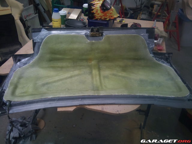

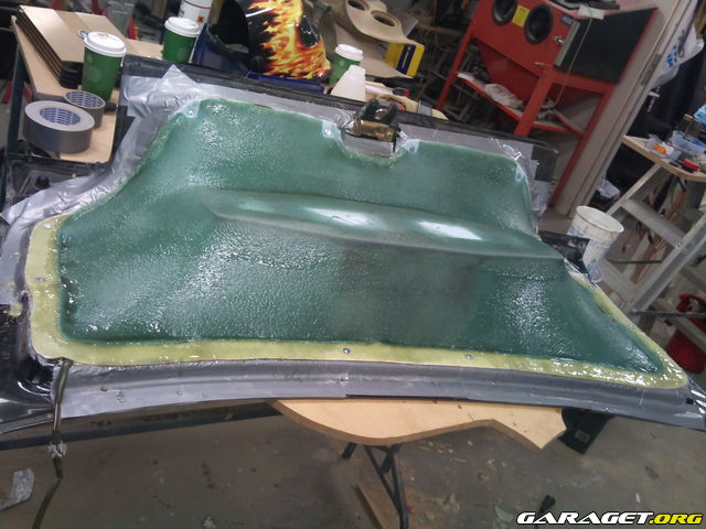

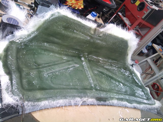

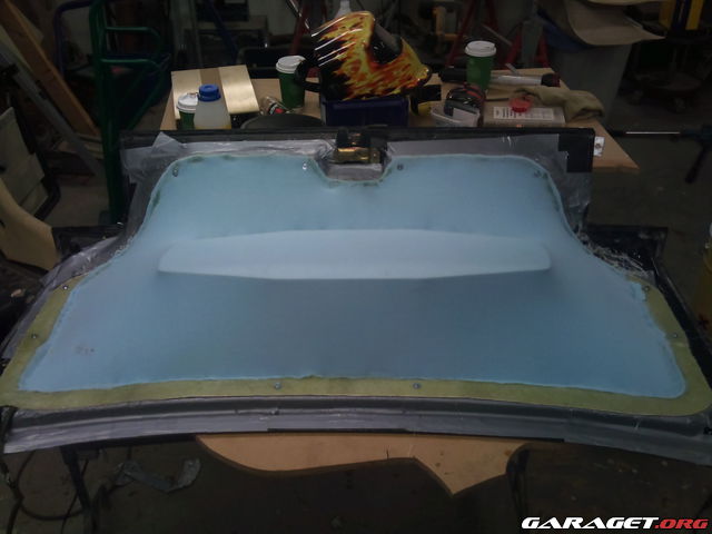

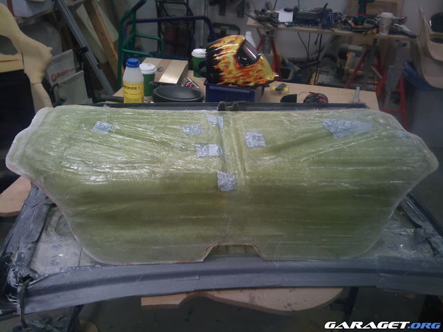

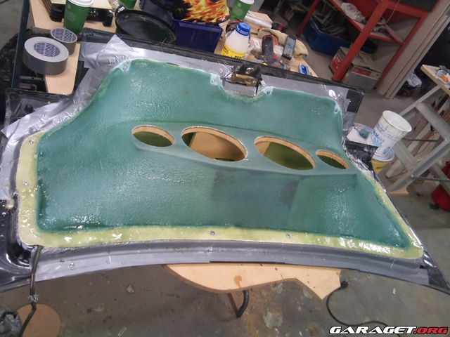

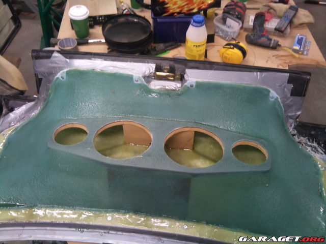

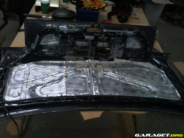

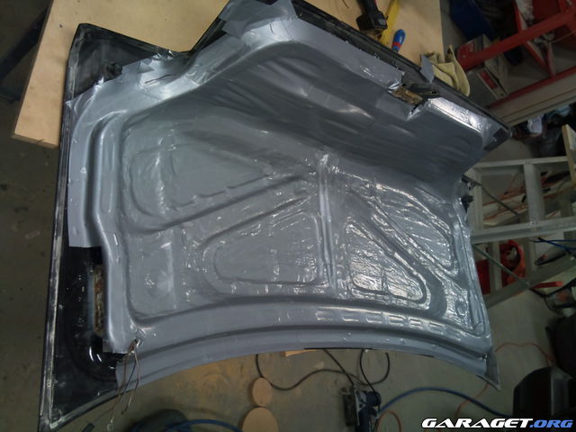

jaha då har man spenderat nån timme i garaget ikväll då å försökt göra lite nytta.
påbörjat gjuta ny konsol till skuffluckan.

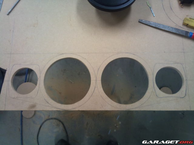

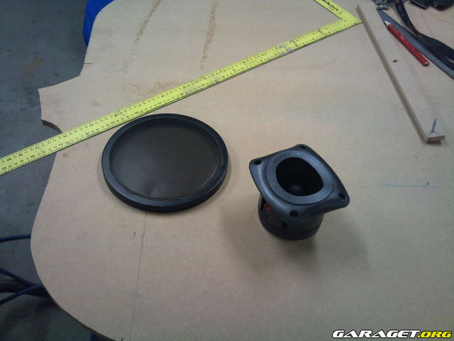

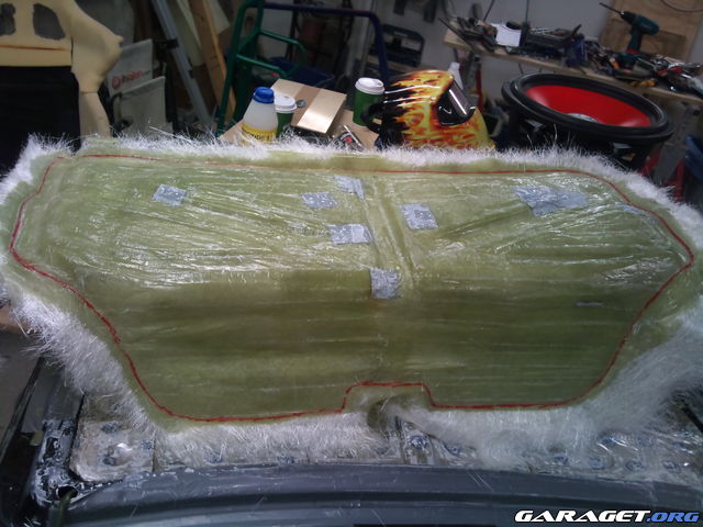

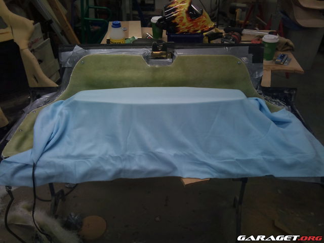

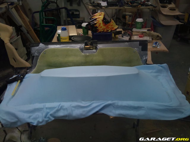

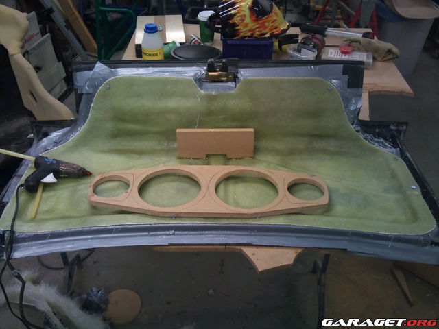

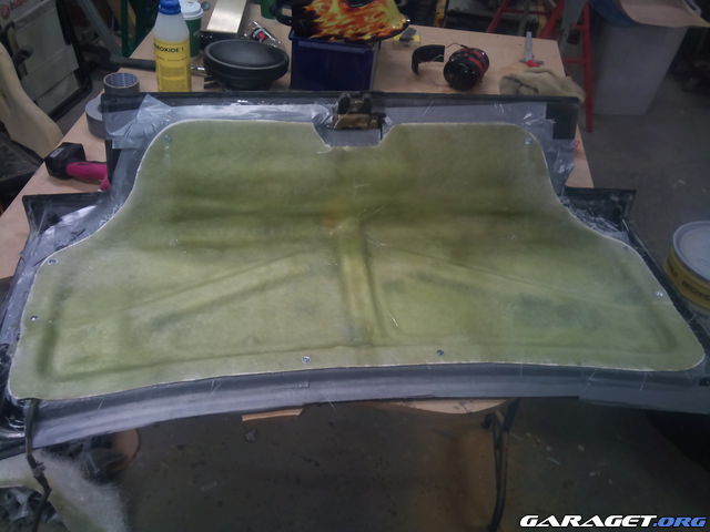

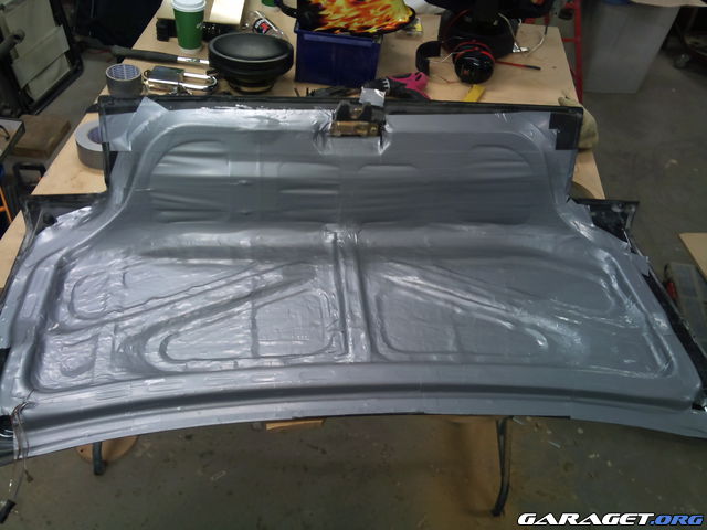

fortsättningen av gårdagen.
https://www1.garaget.org/gallery/archive/46283/1010784_04cglw.jpg
https://www1.garaget.org/gallery/archive/46283/1010785_3f20et.jpg
https://www1.garaget.org/gallery/archive/46283/1010786_jas2c4.jpg
https://www1.garaget.org/gallery/archive/46283/1010787_v3h1on.jpg
https://www1.garaget.org/gallery/archive/46283/1010788_4xjnor.jpg
https://www1.garaget.org/gallery/archive/46283/1010791_5geto9.jpg
https://www1.garaget.org/gallery/archive/46283/1010792_867ebp.jpg
https://www1.garaget.org/gallery/archive/46283/1010793_8sru6i.jpg
https://www1.garaget.org/gallery/archive/46283/1010794_2s1ajz.jpg
https://www1.garaget.org/gallery/archive/46283/1010795_w7u1m9.jpg
https://www1.garaget.org/gallery/archive/46283/1010796_l47w9s.jpg
https://www1.garaget.org/gallery/archive/46283/1010797_nx0opn.jpg

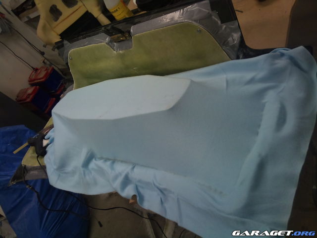

imorron blir de grovspackling å sen blir de lite mer plastning.

#975
Vad använder du för att fästa bafflarna där dom ska va, och fästa tyget som du vill ha det? Jag har haft jävla problem med det tongue
16 197 Inlägg
23 oktober 2010
#976
smältlim  big_smile
R1 driver!
5 128 Inlägg
23 oktober 2010
#977
evilaudio skrev:
smältlim  big_smile
Allting? Fan vad najs isf! smile Får testa det istället, för som jag fick göra så blev man ju bara aggressiv tongue
16 197 Inlägg
23 oktober 2010
#978
_DamnIt skrev:
evilaudio skrev:
smältlim  big_smile
jepp smältlim på allt.. från biltema, de som e lite gulare e de bästa smile

Jävligt bra dämpning av luckan. Funderar på att göra likadant på min. Fast bara plast alltså.
