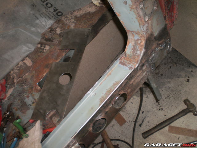

Haha okejdå Carlén... smile
Är lite emot mina principer att visa upp bilder på "mitt i lagningen", men får väl visa att man arbetar lol
https://www1.garaget.org/gallery/archive/91981/1008568_vfp4pa.jpg
Lagat främre hålet, ser lite kladdigt ut i svetsningen, men skall ju såklart slipa ner fogarna wink  Notera även plåten i kupén som skall få täcka hålet på insidan, anpassad för att sitta runt domkraftsfästet och skall svetsas i det med för att ge stabilitet, och uttagna hål för att kunna rostskydda i balken wink Skall väl svetsas på i veckan, har även tagit bort det sista av tvärbalken, skall snart på en ny där med smile

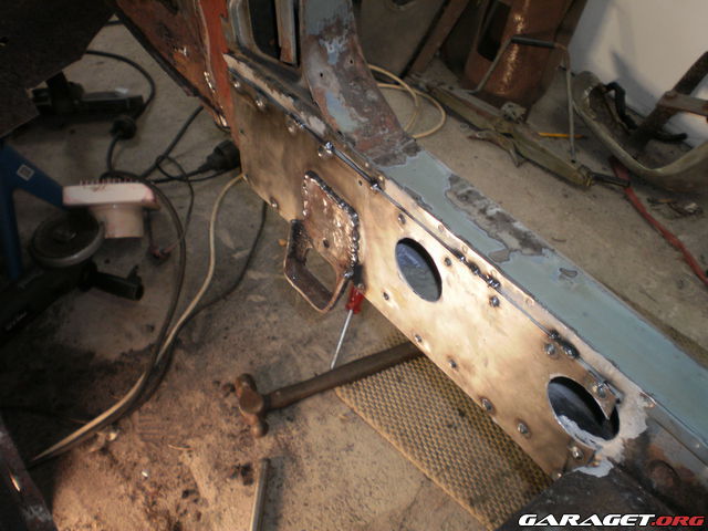

svetsningen blev kass idag, bra irriterad sad Blev kanon i bottnen av plåten, sitter kanon, gjorde det i ovankant med trodde jag, men när jag började svetsa fast domkraftsfästet så släppte plåtjäveln i ovankant mad
fan
https://www1.garaget.org/gallery/archive/91981/1009494_uqcreg.jpg
Lackerare kanske inte ska försöka sig på att leka bilplåtslagare...

Högre ström på svetsen & inge grundfärg ivägen så funkar det, (använd tex volvos svetsprimer istället) & jorda i karossen nära svetsstället, inte nya plåten.

Var ingen grundfärg ivägen där det svetsades, och jordningen kördes i karossen enbart smile Men körde bara steg 2 på svetsen, och detta i kombination med för små hål blev ju som det blev..
