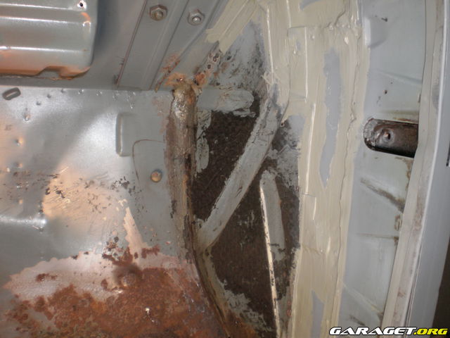

Jag hade glömt kul kul det var att skrapa underredsmassa, så jag underhöll mig med det medens färgen på de nyblästrade bromsdelarna höger bak torkade, hade mjukisbyxor och orkade inte sitta svetsvakt om jag skulle fixa tröskeln, så roade mig på annat sätt smile

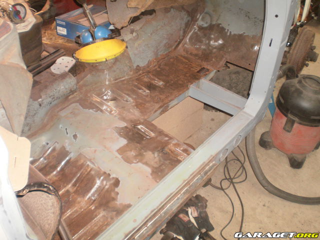

Nu tror ni kanske att jag legat på latsidan, men då har ni fel cool
Tyvärr ingen bra bild på vad som hänt, men..
https://www1.garaget.org/gallery/archive/91981/1021472_qxfh37.jpg
En balk hamnade på plats, rostskydd där det är färdigslipat, och kitt i alla skarvar wink "Bara" golvbiten kvar att svetsa kvar, och slipa klart resten av golvet, som synes har jag börjat, men vill få rent porerna så mycket som möjligt, så fortsätter imån wink

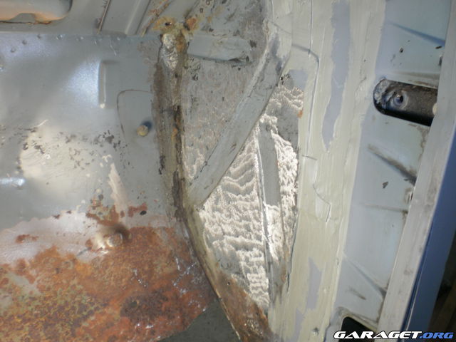

Och en sak jag starkt kan rekomendera till er som bråkar med eländig asfaltsmatta, eller klistret som blir kvar!:
https://www1.garaget.org/gallery/archive/91981/1021473_fqr8dr.jpg
En så kallad roterande bläster smile Denna är köpt på Jula, kostade 300kr, men helt klart värd det!
https://www1.garaget.org/gallery/archive/91981/1021474_8pvpkd.jpg
Detta eländet sitter bra, nästan omöjligt att skrapa bort, ens med värmepistol eller thinner. Tro det eller ej, men jag funderade på att låta det vara kvar mad Tills jag köpte denna och...
https://www1.garaget.org/gallery/archive/91981/1021475_f90nmf.jpg
En obetydlig tid senare är kladdet borta, snabbt och smidigt big_smile Kan djupt rekomendera denna sak när spackelspaden och värmepistolen inte är gott nog, skall tydligen vara bra på underredsmassa också wink
