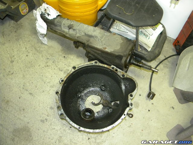

Inget större som hänt, väntar med att ta bilder tills det syns förändring, blir roligare då wink Idag åkte iallafall växellådan ner, med lite tur(?) kanske det är orginallådan fast de monterat kort spak då. Det som stödjer min teori är att det är en tidig B18 sprängkåpa, trots att motorn är bytt till B20, hade de bytt låda hade det ju troligen varit nya kåpan med också...

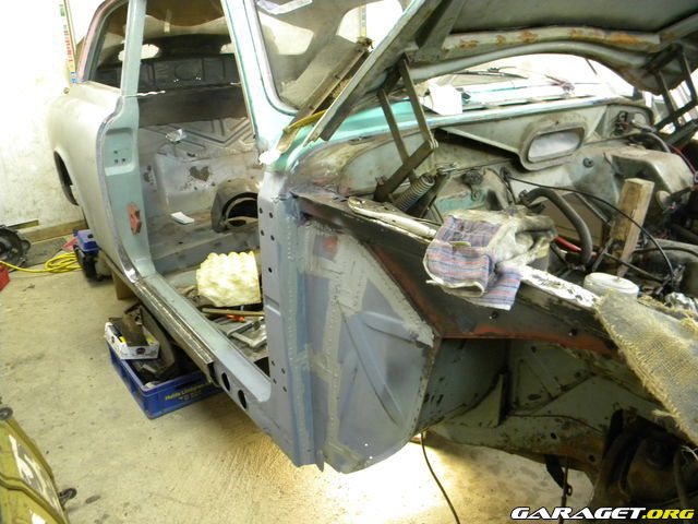

Lite allmän överblick

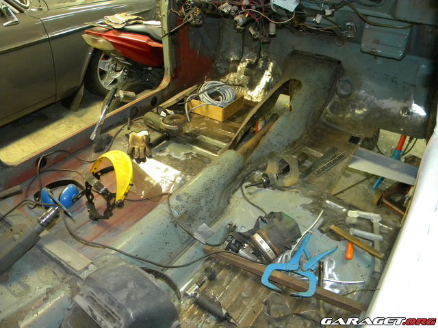

Lite golv och bös tongue

Och en gammal klassisk M40 låda, fast med kort spak mad Men tidiga sprängkåpan och medbringaren till kardanen, och se vilken mesig kopplingsgaffel lol

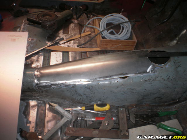

Och växellådstunneln har snart sett sina sista dagar som kortspakstunnel big_smile

snyggt & vilken härlig uppdatering, Långspak e kärlek det <3

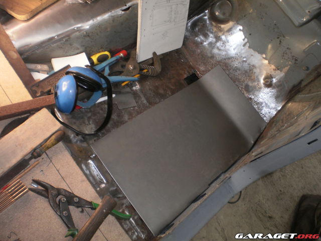

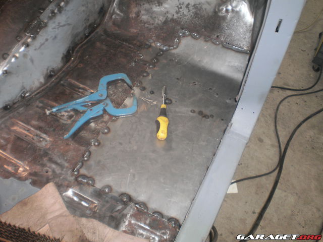

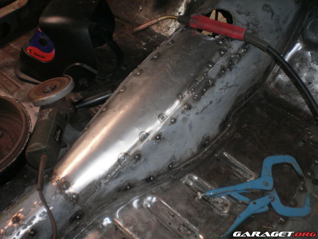

Lånade tillbaka svetsen från kompisen igår, jag behöver den bättre.. wink
Iallafall, gjort lite nytta med den smile
https://www1.garaget.org/gallery/archive/91981/1029170_f5jg5b.jpg
https://www1.garaget.org/gallery/archive/91981/1029173_z09lcf.jpg
Nöjd med reultatet, allt gick inte som det skulle(varför skulle det det?) men är nöjd ändå, ett stort steg är taget smile Nu skall det slipas riktigt rent runt, rostskdd och kitt m.m smile
