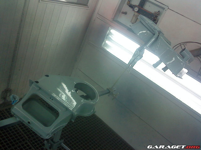

Lovade ju iallafall en trevlig färg på fläktpaketet, som var roligare än svart sprayburk, så det fick bli...
Orginalkulör big_smile

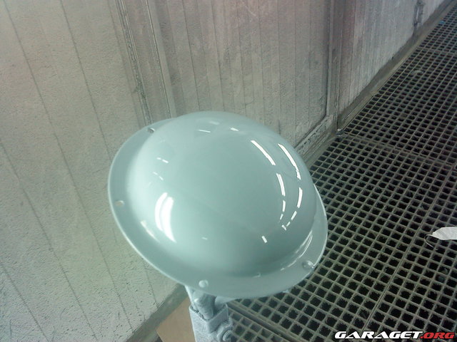

Tycker den här kåpan är en jä*ligt rolig detalj, kanske för att man sällan ser dem om man jämför antalet Amazoner som finns? Plockade på skroten, nya fläkten kommer dock vara monterad, men kollat och denna passar för att täcka och ge orginallooken!

Den sitter över kupéfläktens platta i motorrummet, på senare är det ju ofta ett värmepaket och en mattsvart kåpa på(kanske inte var så orginal?) Men på de tidiga satt denna kåpan över då det var en annan fläktmotor wink
Istället för den svarta kåpan som är synes satt denna runda, och med en annan fläktmotor!

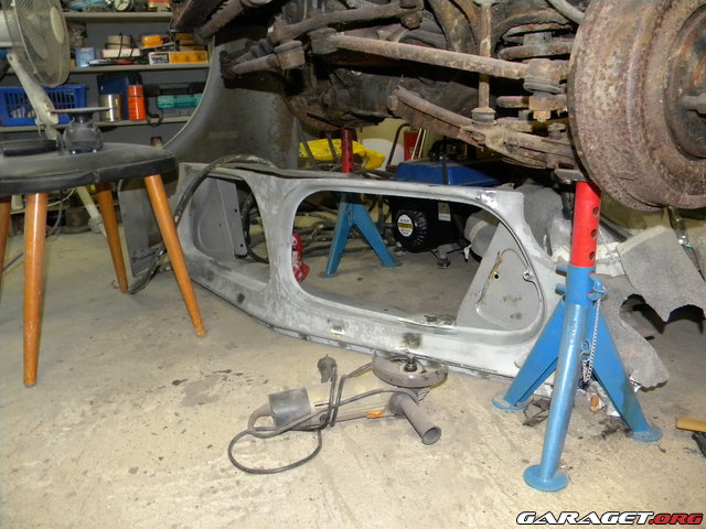

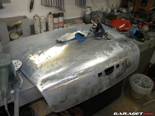

Fronten uppsvetsad! Skall på 2k rostgrund(samma som skärmen) på denna, men vädret tillåter inte! Å andra sidan bra, då hinner jag slipa upp baklucka och H skärm så de kan grundas samtidigt!
https://www1.garaget.org/gallery/images/92/91981/91981-b0a4c72eae80a9cc3c2ecf185696ca3e.jpg
Det ser jättelätt ut, men att slipa detta plåtrent tar längre tid än man tror... 2 lager lack + ett rollat lager! Började med P80 papper på maskin, men gick över till grovrengörare på vinkelslip, syns det i smutsen kanske?? kryper rost under lacken så känns bättre att ha slipat plåtrent här smile Iallafall, högra nedre hörnet uppsvetsat p.g.a hål, slog sig lite dock, men hade det gjort i blästringen redan, men riktat ut det så gott jag kunnat(har ju inte alla plåtslagarverktyg som man önskar ibland).
Iallafall, skall slipas och grundas sen väntar spackel, slipgrund och lack!

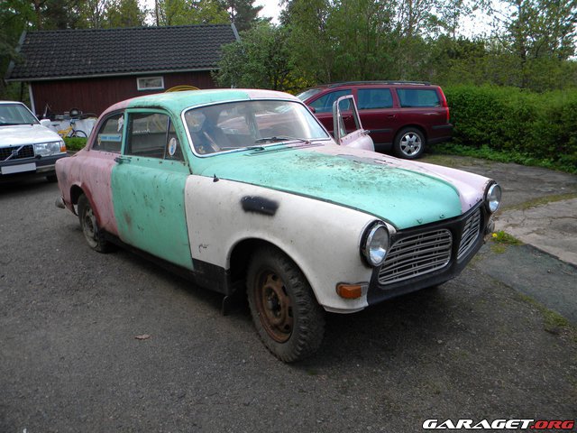

Hittade en bild från hemkomsten, det är ju en pärla! :-D haha vilket as, kolla bara hur långt ner i jorden däcken sjunkt på 15-20 år... smile
https://www1.garaget.org/gallery/images/92/91981/91981-37c18c9269ff56db2cf1852c51dab602.jpg
Högupplöst bildkvalitét! ;D 4 mann behövdes för att knuffa av bilen från kärran... Men ur med stiften och lite puts på dem, lite go olja i cylindrarna, monterade soppapump med lös dunk och ett fördelarbyte, olja i förgasarklockan och bilfan startade nästan direkt och gick kanonfint! B20? Man skulle varit med i slutet på 80 talet, eller inte kanske...? smile

https://www1.garaget.org/gallery/images/92/91981/91981-5efc77da47c4df5f50d622ec29f95551.jpg
https://www1.garaget.org/gallery/images/92/91981/91981-6b7439d5caf1ff314ae65c7f8f5010da.jpg

Ser sjukt bra ut:) Ser bättre än nytt ut:)
