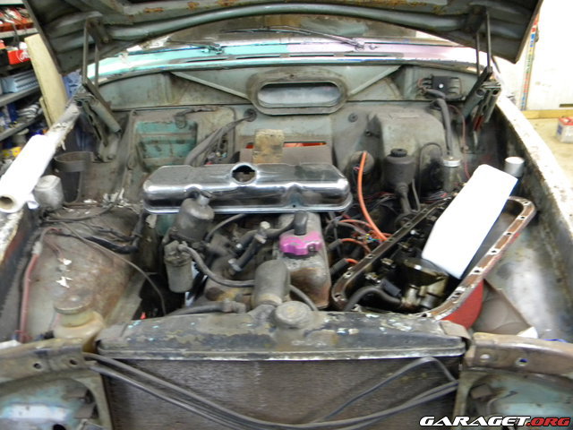

Funderade på var jag la av tråget till motorn, hittade det efter att jag lyft huven som allt för ofta är stängd och upptagen av skräp wink
https://www1.garaget.org/gallery/images/92/91981/91981-012e4b7a60b6ec71bf93fb4bd866a407.jpg

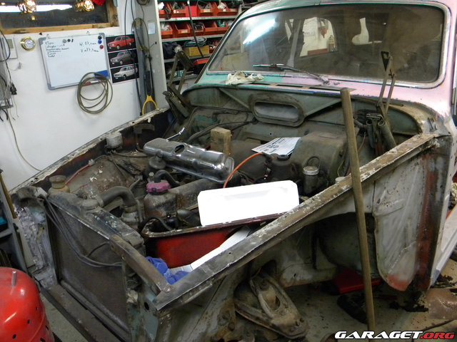

Så vi tar bort skiten istället! Man behöver inte två för att demontera en Amazonhuv, utan minsta skada på varesig mig eller den wink Men när den ska på tilltas såklart hjälp tongue
https://www1.garaget.org/gallery/images/92/91981/91981-17b8d7a64334fd2b978b0cd1392ae1e2.jpg

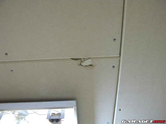

Att huven kan ta i taket när man öppnar den vet man ju, men det är f*n inte ofta den tar i i bakkant! Blev en redig vals med den när jag gick, pappa lär bli måttligt road av den lilla skadan i gipset smile
https://www1.garaget.org/gallery/images/92/91981/91981-44ca551da727780a35fcb3a488fc35d1.jpg

Äh, hänga på huven på egen hand går fint, ta ett par gamla pinnbultar eller nåt liknande och sätt som guider i hålen så är det bara att lyfta dit den, dra fast nån bult på ena sidan medan du håller huven rak, samma sak på andra sidan och sen finlirar du passformen. smile (Gjorde precis det i helgen hemma, inga problem. smile)
