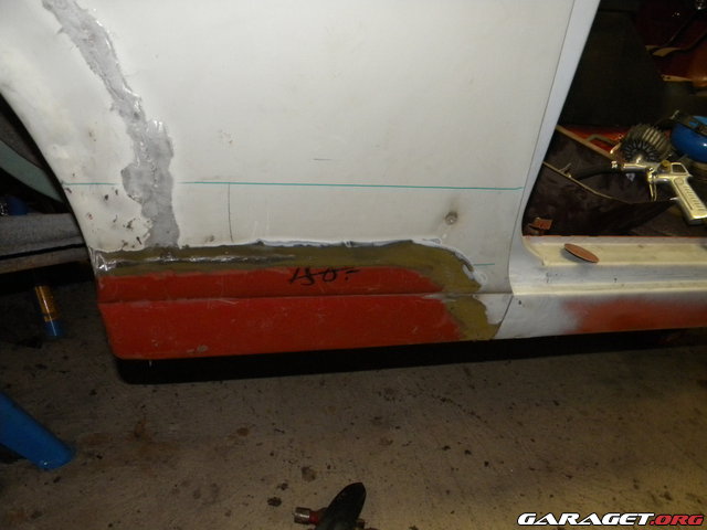

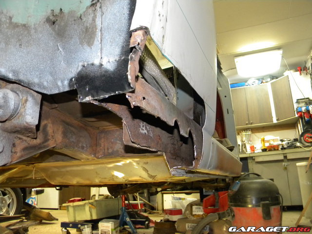

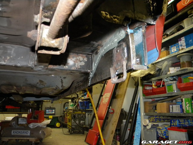

Men jag har faktiskt inte haft ork till bilen det senaste, jobbar en timme längre varje dag, vilket gör mig rätt trött på kvällarna, och helgerna är alltid annat ivägen smile Men jag tog faktiskt tag i bilen för ett tag sedan, och skulle fixa till tröskeln höger bak! Mycket riktigt, under var det tre(!!)dubbel plåt, är det det som kallas upplagat?! Iallafall, gör om och gör rätt när man ändå rivit ner så mycket..
https://www1.garaget.org/gallery/images/92/91981/91981-f82133cbbad125da606357c36b41586e.jpg
Som synes, ser bra ut till en början, en bit av tröskeln/bakskärmen bytt, men jag lade en dubbelplåt bakom över ett hål som synes, som jag i efterhand inte var nöjd med, så det var "bara" att byta..
https://www1.garaget.org/gallery/images/92/91981/91981-9482d6c746a50ca4d01ca846e2ed0baa.jpg

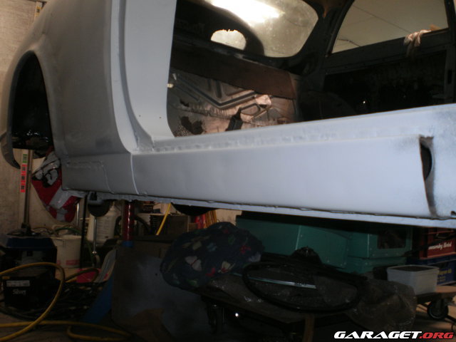

Det blev inte mycket kvar somsagt... Men fick byggt en ny tröskel som liknar orginal och svetsat dit, men bilder på det kommer tyvärr i efterhand, slarvade bort dem..
https://www1.garaget.org/gallery/images/92/91981/91981-c96323088d1939d2554b82047fb7d57e.jpgOch efter ett J**la jobb med att bygga en seriös tröskel som aldrig syns så kunde jag äntligen svetsa dit ytterplåten! Lättnad..
https://www1.garaget.org/gallery/images/92/91981/91981-3848c8dfbc2c135ce3efbfef08dd69d5.jpg

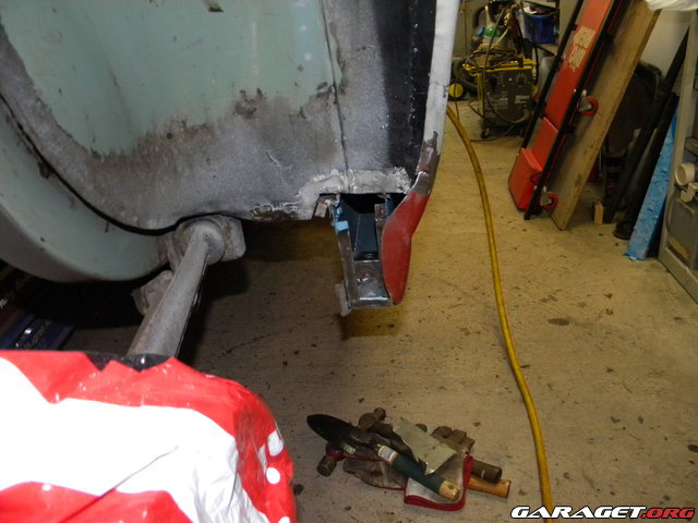

Rejäl plåt till själva tröskeln, man vill ju inte att det ska vika sig när man lyfter i domkraftsfästet(pluggsvetsat från insidan med)
https://www1.garaget.org/gallery/images/92/91981/91981-e4d9735add887122dbb45420133cf83d.jpg
Bara gaveln kvar, håller på att snickra till den, men den ska ju svänga några gånger, så blir lite pill, men ska även ta upp ett hål för en gummiplugg som på "nyare" Volvobilar, för att komma åt ordentligt med färg och rostskydd!
Det var allt för mig, nu när jag lagt ner en satans tid på denna sidan är det väl inte bättre än att jag får beställa hem ett nytt hjulhus, en skärmkant, nedre karossplåt m.m, och göra iordning andra sidan med, som är ännu värre... men man vill ju ha ordentligt lagat däromkring där det kommer röra sig mycket fukt!

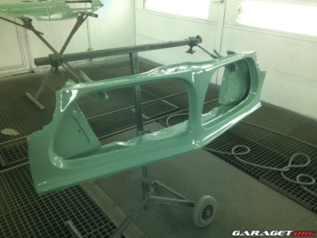

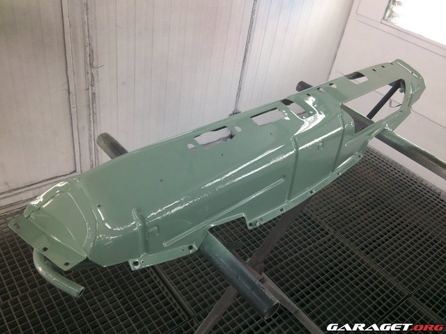

Ja, det går lång tid mellan varven, men nu ska ni som följer få en liten uppdatering på läget!
https://www1.garaget.org/gallery/images/92/91981/91981-b2f16a9b52b77ce6a9ad8e82c7e7cc19.jpg
Bilden talar för sig själv, ni känner säkert igen delarna, allt med 2K lack

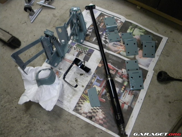

https://www1.garaget.org/gallery/images/92/91981/91981-fef968efd4f88f48ed3910ab2d278eb2.jpg
Köpte även en uppsättning dubbla till av en kompis som hade liggandes, sen modell med, bra o ha!

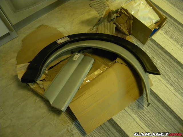

https://www1.garaget.org/gallery/images/92/91981/91981-135ce40ebb62200f65686f158b3a94ef.jpg
Vänster skärmkant och innerskärm inköpt, nu ska det fixas ordentligt!
