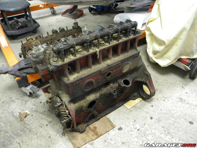

https://www1.garaget.org/gallery/images/92/91981/91981-5ea181f0b6ede7ba7e12e8a6e02f8f54.jpg
Köpte mig ett tidigt B18 block för ett par år sedan, alltså det som inte har fäste för växelströmsgenerator eller förstärkningen i bakkant, vilket också hör hemma i denna bil smile
https://www1.garaget.org/gallery/images/92/91981/91981-6363e479f89dc3af5d4e1b6ce4f34d2e.jpg
Så nu fick jag ett ryck och rev ner motorn, gjorde rent och skickade iväg till cylinderborrning, så nu är blocket 2,0 liter istället för 1,8, och således kommer innehåll från en B20 monteras, med ett trimtopplock byggt på B18-ämne, så motorn skall se original ut, sånär som på att dubbla SU förgasare monteras vilket bilen inte hade ny, men vilket fanns på Sportmodellerna från samma tid smile

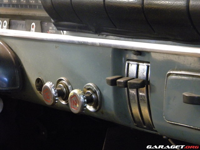

Nej detta är ju låångt ifrån äkta mintgrön, utan färgen heter dimgrön och har färgkod 73 smile Och således bilens originalfärg, under all charmerande penselfärg tongue
Men jag står nog fortfarande fast vid min plan att lackera taket i samma vita kulör som årsmodellerna innan hade, men som försvann detta året när tvådörrarsmodellen kom smile
En gammal inredningsbild, där originalfärgen som fick vara ifred syns smile
