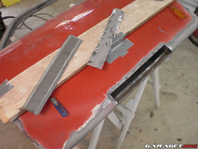

Aa, rost går ju fort, men är ju så tråkigt ibland sad Men nu har jag iallafall gjort klart för svetsning i botten av dörren, vill någon ha bild? smile

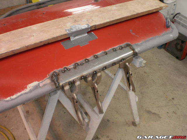

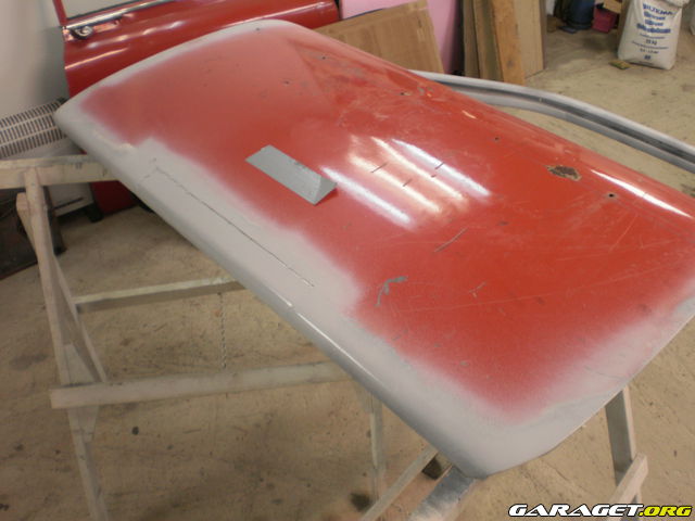

Såhär såg dörren ut efter blästring...
https://www1.garaget.org/gallery/archive/91981/994905_guql9c.jpg
Bara att sätta sågen i bottnen och ställa sig och fila till en plåt smile
https://www1.garaget.org/gallery/archive/91981/999747_tyn437.jpg
Och lite eldsflammor senare
https://www1.garaget.org/gallery/archive/91981/999748_wbo6lx.jpg
Och efter lite slipning på svetsfogarna fick dörren lite rostskydd tills det är dags att mala bort all färg och spackla och grunda smile
https://www1.garaget.org/gallery/archive/91981/999749_7t1oeb.jpg

Vad bra dörren blev   smile
ahh du kanske vet var min postlåda bor? wink
dörren blev bra ser det ut som iaf smile slog det sig nåt?

Hur gick det där bozze? wink Lite citatfel eller? tongue
Nej den har inte slått sig så farligt faktiskt! Att det satt en bräda med tejp var just för att hålla ut det slagna, så att det skulle hamna i press efter svetsningen, får ju ändå spacklas ganska stort, men gött om man slipper bygga upp en så stor grund buckla...

Bättre nu citerat nu?? (lite trött gubbe här)
ett tips som jag gissar du redan kan är ju att ha ett mothåll inutidörren & slå på svetspunkterna med en hammare innan dom kallnat helt,

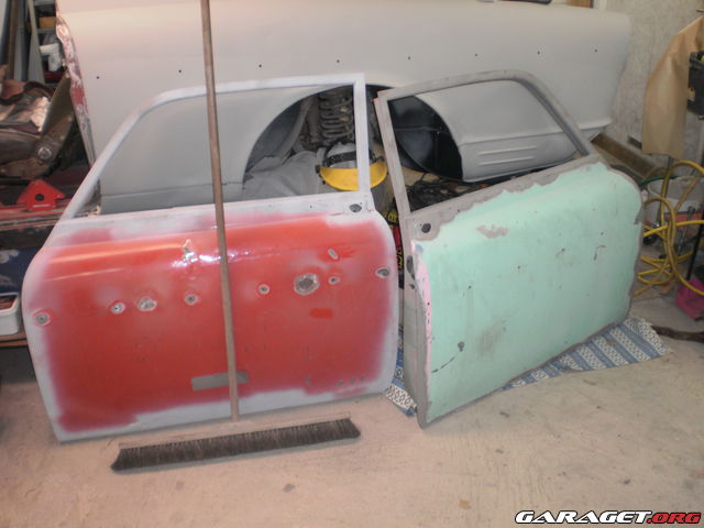

Dörrar färdigsvetsade smile
