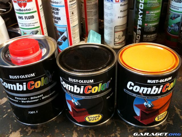

Slö dag idag. Krängt av däcken på "nya" fälgarna och rengjort dom. Hämtat färgen till bilen och glasfiberspackel så kan sätta igång med finliret imon.

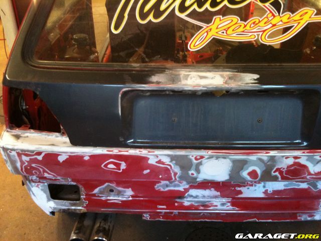

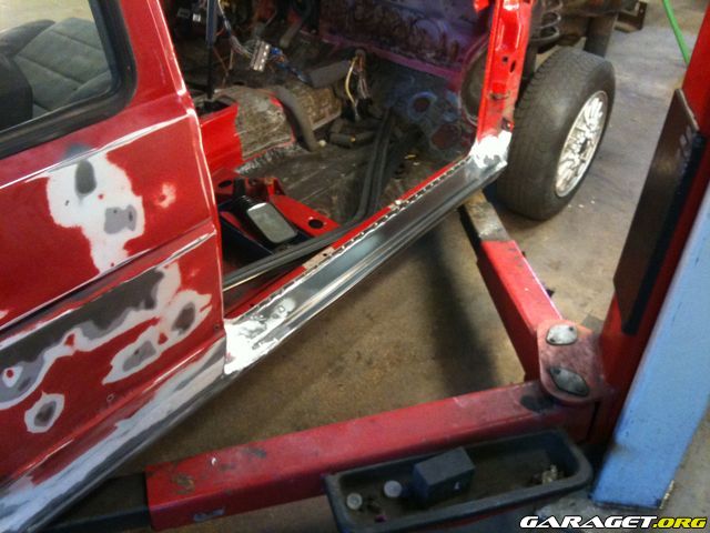

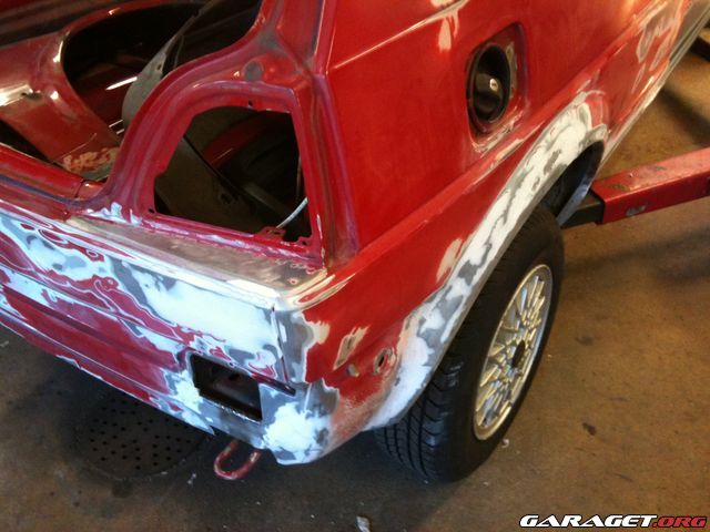

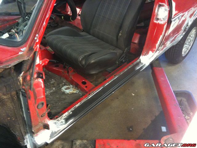

Fick lite gjort idag, glasfiberspacklade alla svetssömmar och slipat färdigt.
https://www1.garaget.org/gallery/archive/14079/956293_pruhqi.jpg
https://www1.garaget.org/gallery/archive/14079/956297_lfj870.jpg
https://www1.garaget.org/gallery/archive/14079/956298_n8tn99.jpg
https://www1.garaget.org/gallery/archive/14079/956294_ctbu6d.jpg
Imon ska jag finspackla å slipa det så börjar lackering närma sig smile

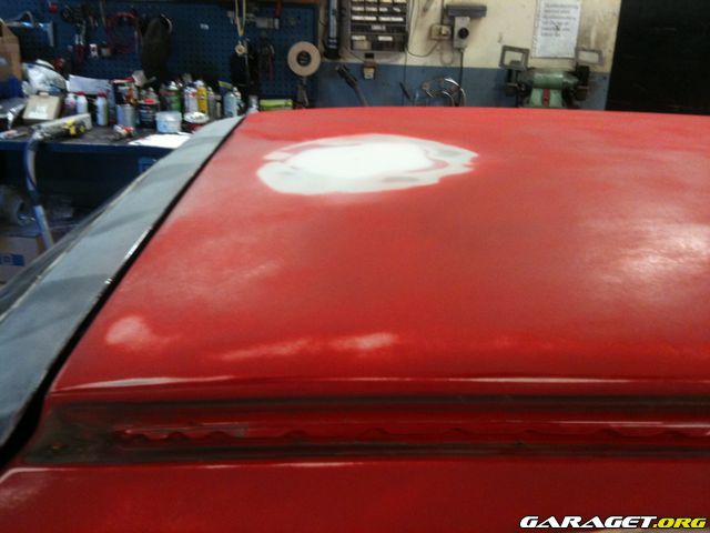

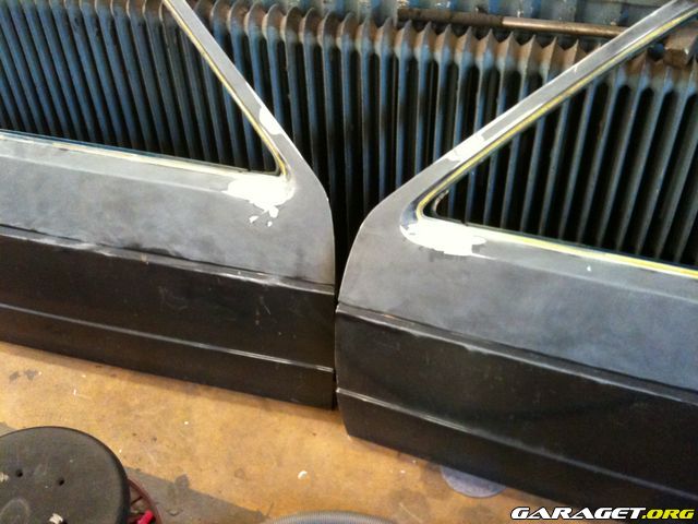

Blivit lite framsteg i projektet, slipandet och spacklandet gjort färdigt nu.
Lagt igen 2st antennhål och spegelhål:
https://www1.garaget.org/gallery/archive/14079/957562_age90a.jpg
https://www1.garaget.org/gallery/archive/14079/957563_bouxgj.jpg

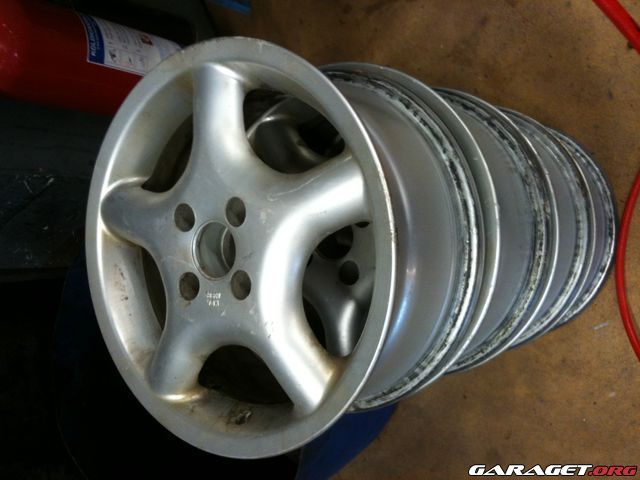

Krängt av däcken på 15" fälgarna och tvättat av dom, inte slipat och lackat än eftersom jag inte fått tag på däck i rätt dimension än, vem säljer 165/50R15?
https://www1.garaget.org/gallery/archive/14079/957559_bzuxqq.jpg

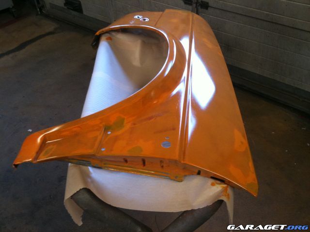

Så la jag på första lagret färg med roller efter att ha gått över hela bilen med 500papper för hand och rengjort med plåtrent. Om 8 timmar ska nästa lager på, hoppas det börjar täcka lite mer då:

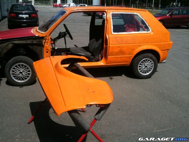

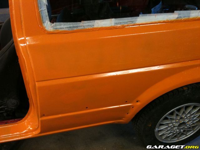

Våtslipade lacken idag och la på ett tredje lager färg.
Bild efter våtslipning:
https://www1.garaget.org/gallery/archive/14079/958258_55hf6c.jpg
"Lita aldrig på en smal kock eller ren mekaniker!"
Clubberns projekttråd
Hemmainstruktör
641 Inlägg
5 juli 2010

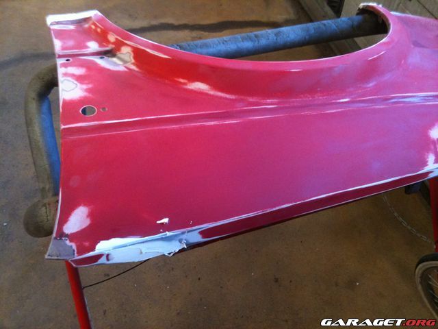

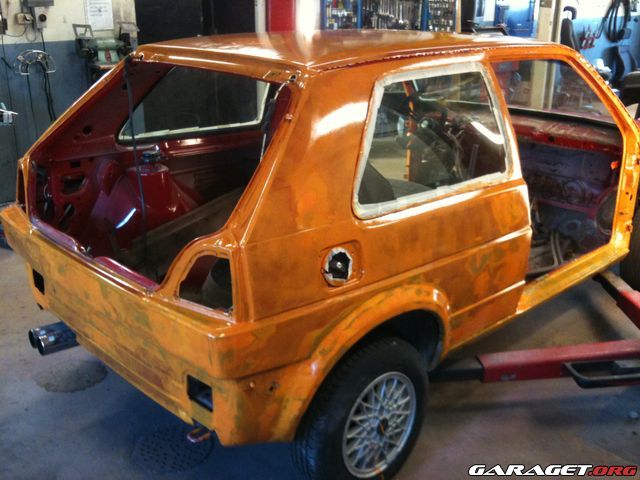

4 lager orange färg på och 2 våtslipningar senare lyser allt igenom fortf. Valde antagligen en aldeles för ljus nyans för att rolla utan en grund under.
https://www1.garaget.org/gallery/archive/14079/958792_h2t15h.jpg

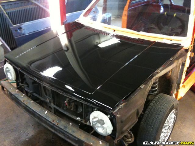

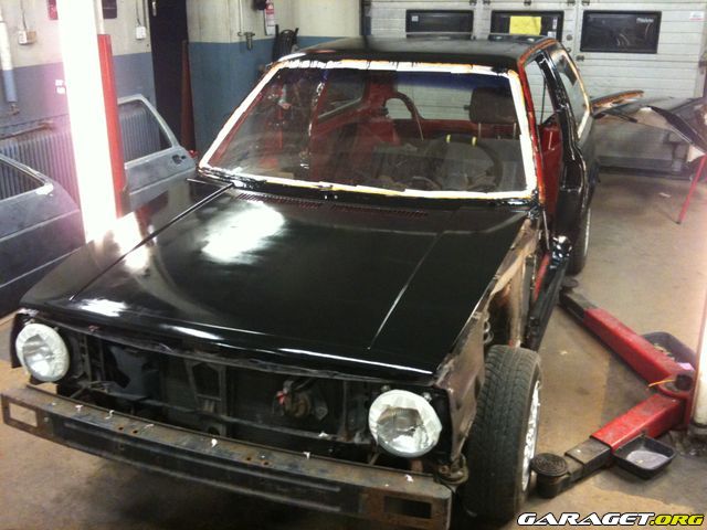

Drog på ett lager av den svarta färgen på huven:
https://www1.garaget.org/gallery/archive/14079/958791_p8uf80.jpg
Bestämde mig att skippa det oranga, lite för ljus nyans annors också för min smak, får bli helsvart istället så fort jag fått tag på lite mer svart färg.

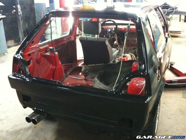

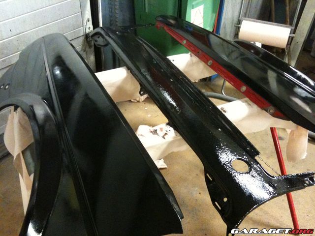

Fått andra lagret svart på nu, imon blir det våtslipa å lägga på mer färg men verkar bli mycket bättre än det orange.
https://www1.garaget.org/gallery/archive/14079/960073_kd7vrj.jpg
https://www1.garaget.org/gallery/archive/14079/960074_s72hax.jpg
https://www1.garaget.org/gallery/archive/14079/960075_99ulaa.jpg
Tack för all positiv feedback, omringad av människor som tvekar både projektet och min mentala hälsa annors så känns bra att några åtminstone tror på mig big_smile
