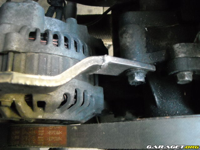

Eftersom den nya remskivan var betydligt mindre i diameter blev remmarna plötsligt lite för långa...Servoremmen kunde jag spänna ganska hårt, men inte generatorremmen, så jag måste bygga om fästet.

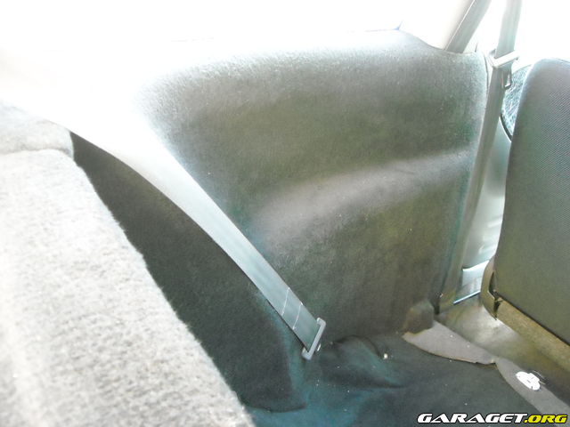

Klädde också om sidopanelerna bak med högtalarmatta. Det blev skitbra, mycket bättre än grå plast.

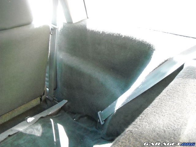

Andra sidan. Ska också klä om dörrsidorna fram, måste bara köpa mer spraylim.

Bra mycket snyggare med tyg än plast! Blev fint! smile

Absolut mycket bättre:)
Först hade jag bara tyg där baksätet en gång var, (inte så vackert med bar metall), men med svarta sidopaneler är det helt annan känsla där bak nu. Jag ska klä om dörrsidorna fram, och eventuellt innertaket.

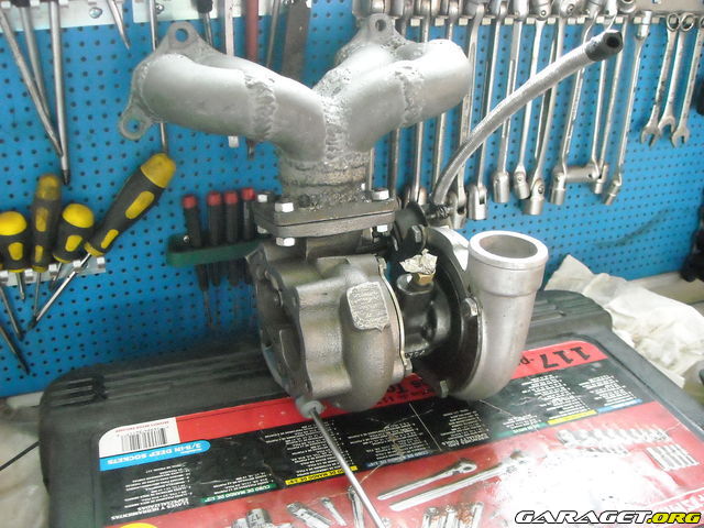

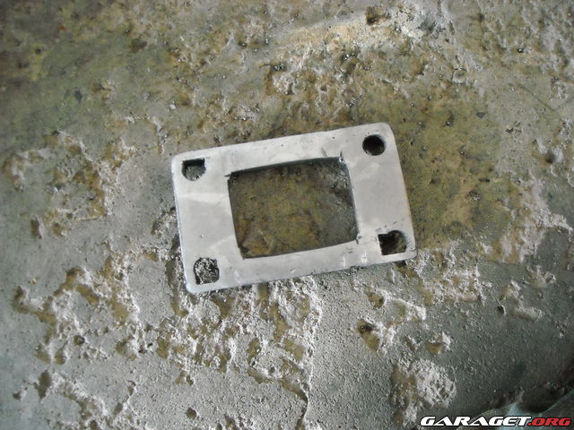

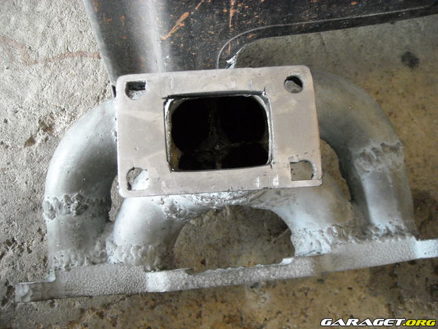

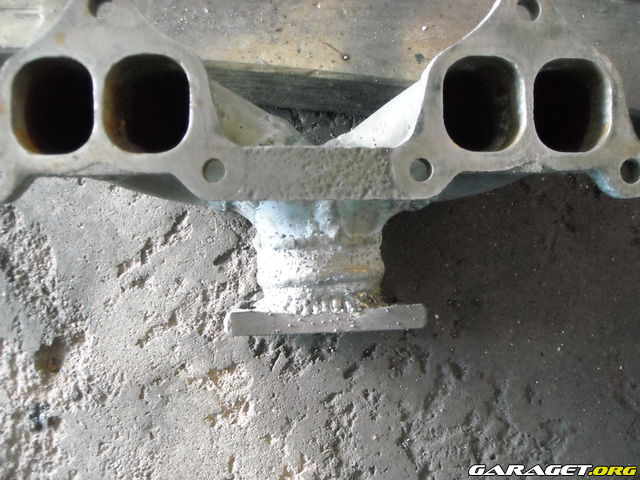

Idag fixade jag flänsen och svetsade fast den på grenröret. Inte världens vackraste fläns, men det får gå:)
Nu återstår bara flänsen till downpipen, men den ska jag skära ut i lite tunnare plåt, 3-4 mm tror jag.
[img]https://www1.garaget.org/gallery/archive/73593/955227_7xq6lu.jpg[/img]
8 mm, svartstål.
[img]https://www1.garaget.org/gallery/archive/73593/955228_s2fl9y.jpg[/img]
[img]https://www1.garaget.org/gallery/archive/73593/955232_swvrlz.jpg[/img]
[img]https://www1.garaget.org/gallery/archive/73593/955233_1v11dy.jpg[/img]
Blev faktiskt inte så illa.
Senast redigerat av engolf (27 juni 2010)

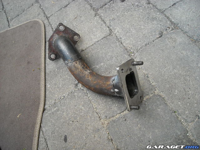

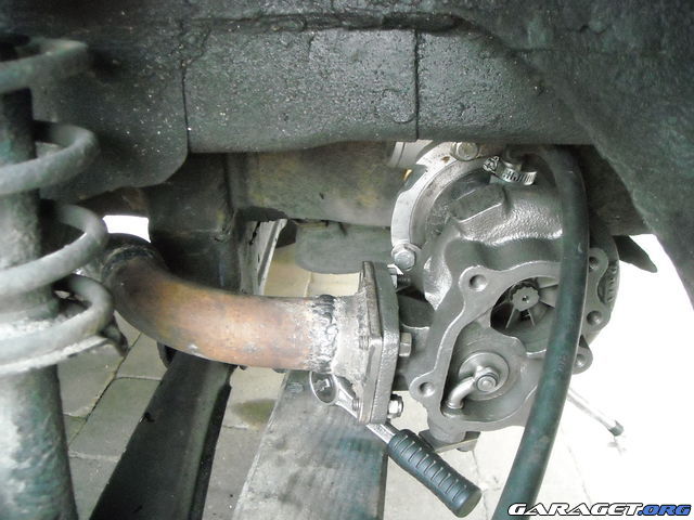

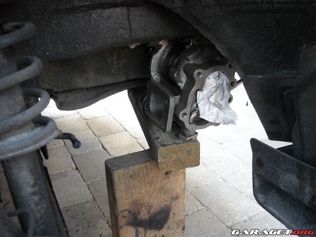

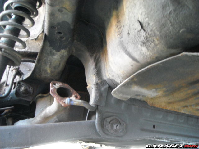

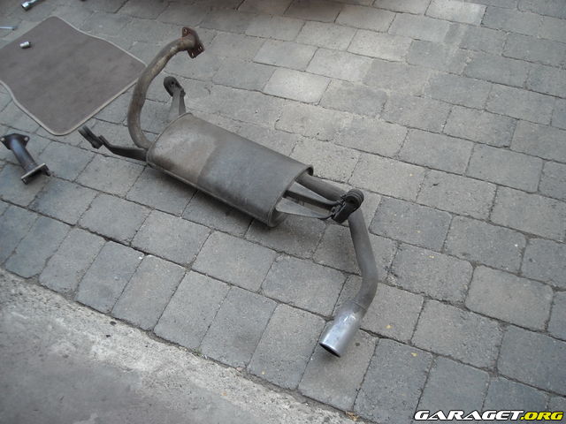

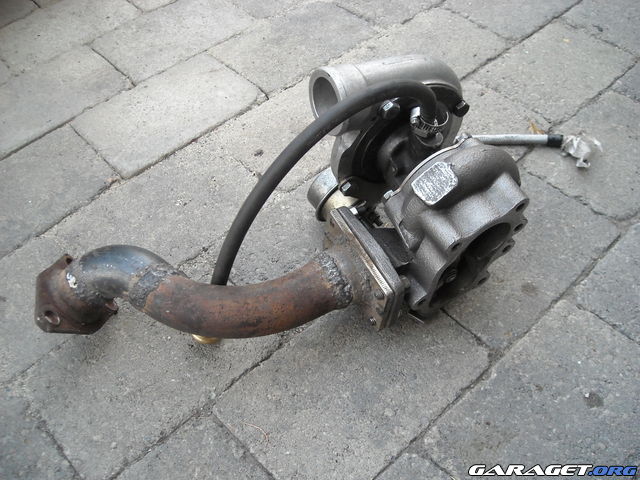

Liten uppdatering: bestämde mig idag för att ha bakmonterad turbo. Stötte på en del mindre problem vid montering av turbogrenröret, och för att turbon ska få plats måste bl a måste AC-pumpen bort, eller ev flyttas, kylaren måste flyttas fram ca 3-4 cm, motorvärmaren måste bort och lite andra små grejer. Det är nackdelen med att bygga grenröret på bordet:(
Anyway, nu har jag kommit en bit längre fram i projektet, hittat plats åt turbon och svetsat rör med fläns istället för bakre ljuddämpare. Jag har också beställt ett renoveringskit till turbon med lager, packningar och O-ringar, det är redan på väg från USA.
[img]https://www1.garaget.org/gallery/archive/73593/956396_que615.jpg[/img]
Bakre ljuddämpare demonterad. Behöver nog inte den om jag ska en roterande istället:)
[img]https://www1.garaget.org/gallery/archive/73593/956397_3jeot8.jpg[/img]
Nu finns det plats till snurran.
[img]https://www1.garaget.org/gallery/archive/73593/956399_gptdy1.jpg[/img]
Där ska den sitta, med utlopp bak på vänstar sida.
[img]https://www1.garaget.org/gallery/archive/73593/956401_fn15qu.jpg[/img]
Några rörbitar, och voila!
[img]https://www1.garaget.org/gallery/archive/73593/956403_ohp840.jpg[/img]
[img]https://www1.garaget.org/gallery/archive/73593/956405_f8ejib.jpg[/img]
