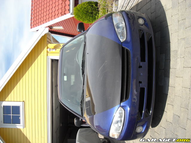

Demontering i gång...
[img]https://www1.garaget.org/gallery/archive/73593/950344_y9ki6u.jpg[/img]
Viperstrips ska bort...

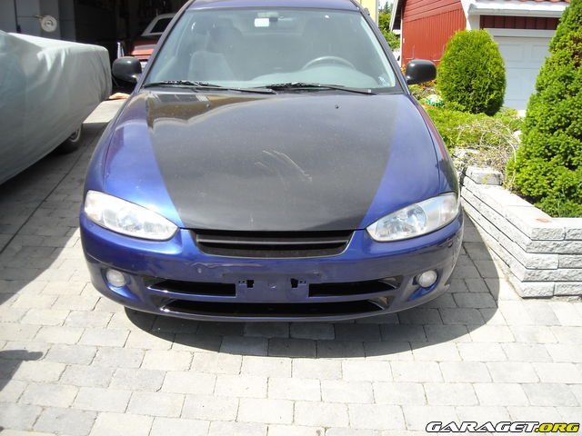

Huven blir svart i mitten.
[img]https://www1.garaget.org/gallery/archive/73593/950351_kx7ehk.jpg[/img]

Den svarta färgen på huven reagerade med silikonborttagning och måste mattas ner igen..sad
[img]https://www1.garaget.org/gallery/archive/73593/951290_xfkw8v.jpg[/img]
[img]https://www1.garaget.org/gallery/archive/73593/951292_w7ybom.jpg[/img]

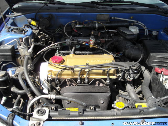

Så ser motorrummet ut, (inga stora ändringar där bortsett från lustgasen. Den svarta klumpen med några slangar är en liten bensintank med inbyggd bränslepump, btr och bränsleretur).

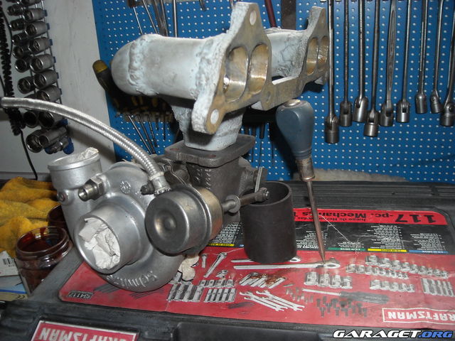

Nästa del: turbogrenrör/turbo.
[img]https://www1.garaget.org/gallery/archive/73593/951307_56v43d.jpg[/img]

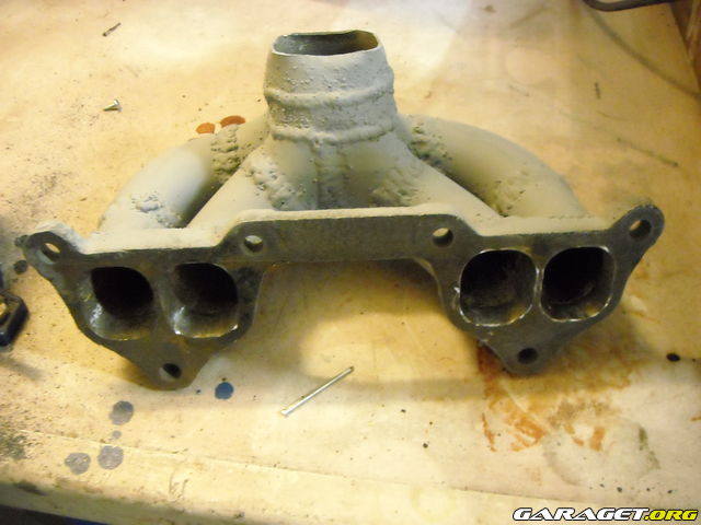

Det gamla grenröret donerar flänsen.
[img]https://www1.garaget.org/gallery/archive/73593/951310_nhm0c7.jpg[/img]
Efter en liten insats med sågen är den fri.
[img]https://www1.garaget.org/gallery/archive/73593/951312_itnabt.jpg[/img]
Den fick bada i syra under natten för att avlägsna gammal rost och sot.
[img]https://www1.garaget.org/gallery/archive/73593/951314_9dkjru.jpg[/img]

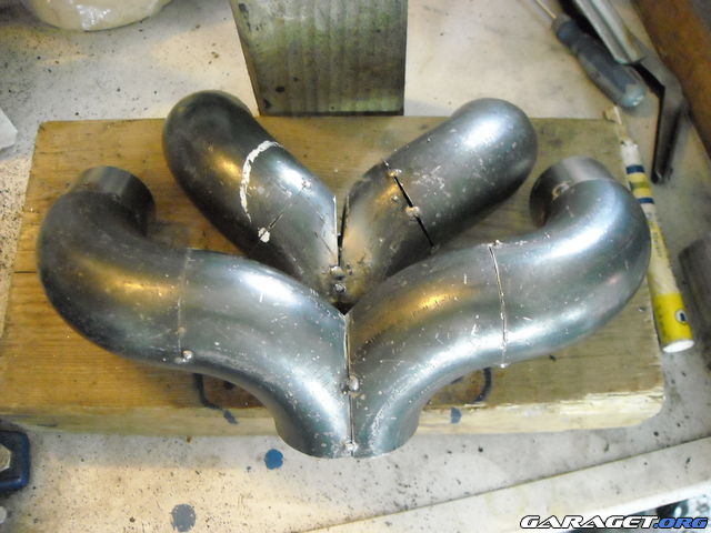

Svetsböjar.
[img]https://www1.garaget.org/gallery/archive/73593/951317_uq0j8y.jpg[/img]
Flänsen dagen efter, fin och ren.
[img]https://www1.garaget.org/gallery/archive/73593/951319_5mgmby.jpg[/img]

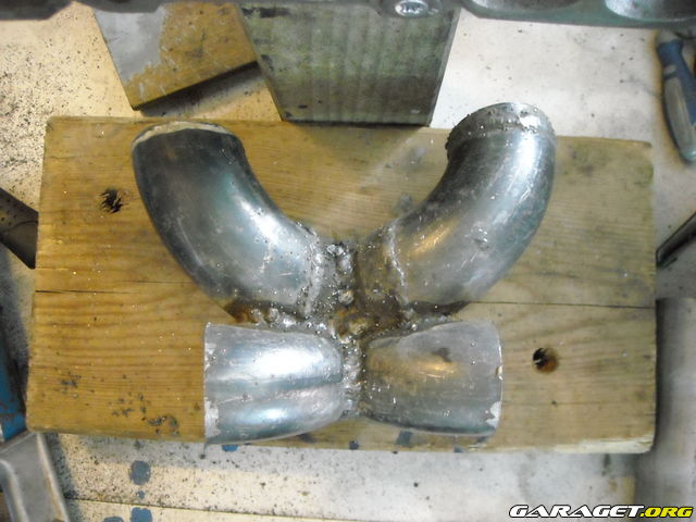

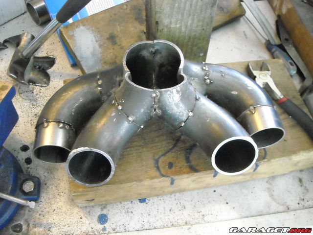

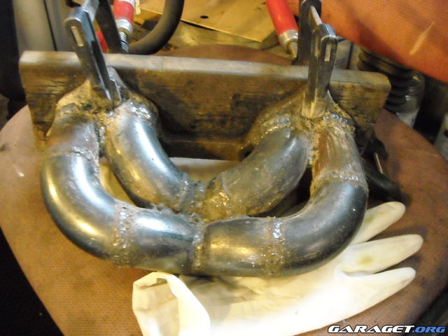

Grenröret börjar ta form.
[img]https://www1.garaget.org/gallery/archive/73593/951324_u5en44.jpg[/img]
Så kommer det att se ut.
[img]https://www1.garaget.org/gallery/archive/73593/951336_uexltr.jpg[/img]
[img]https://www1.garaget.org/gallery/archive/73593/951338_dnspvc.jpg[/img]
[img]https://www1.garaget.org/gallery/archive/73593/951345_knmgvv.jpg[/img]

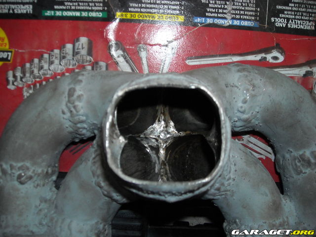

Svetssömmarna är kanske inte vackra, men det blev tätt.
[img]https://www1.garaget.org/gallery/archive/73593/951352_z4crvl.jpg[/img]
Många säger att svartstål och gjutjärn inte är optimala material att svetsa ihop, men det gick bra. Fick förvärma hela skiten, och för att undvika spänningar i grenröret värmde jag upp det flera gånger med en blåslampa och lät svalna sakta.
[img]https://www1.garaget.org/gallery/archive/73593/951822_jmzms4.jpg[/img]

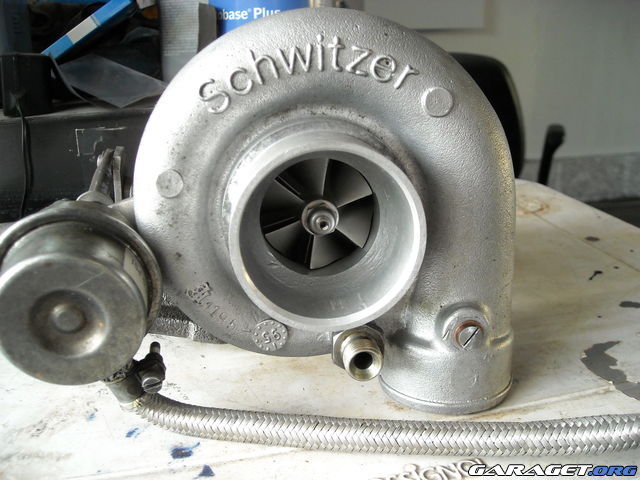

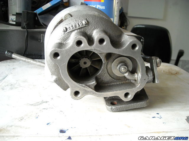

Nu återstår bara turboflänsen.
[img]https://www1.garaget.org/gallery/archive/73593/951824_m18q8k.jpg[/img]
[img]https://www1.garaget.org/gallery/archive/73593/951400_kstxsr.jpg[/img]
En liten snigel.
[img]https://www1.garaget.org/gallery/archive/73593/951401_441zn7.jpg[/img]
[img]https://www1.garaget.org/gallery/archive/73593/951834_yrhkb3.jpg[/img]

Problemet med gjutjärnet kommer nog snarare vara att materialen expanderar olika vid värme. Därmed stor risk att det spricker av värmeväxlingarna.
Annars så såg det fint ut. Bara gasa tills det rasar. pajjar det är det bara bygga värre wink
Turbo-konverterad miata. Busbil :) --> http://www.garaget.org/?car=247712
3 235 Inlägg
19 juni 2010
Det har du rätt i. Det var sjuk spänning i originalgrenröret, så jag hoppas att jag gjorde allt rätt och slipper göra om det.
För att minimera belastningen på grenröret ska jag ha en stång från blocket till turbon.

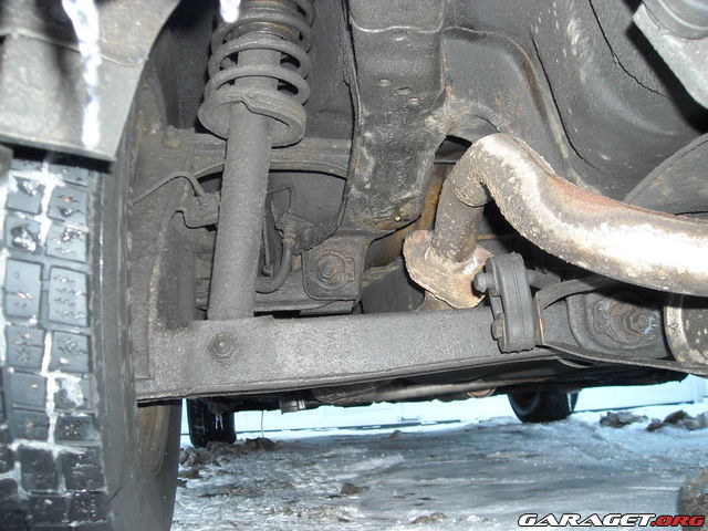

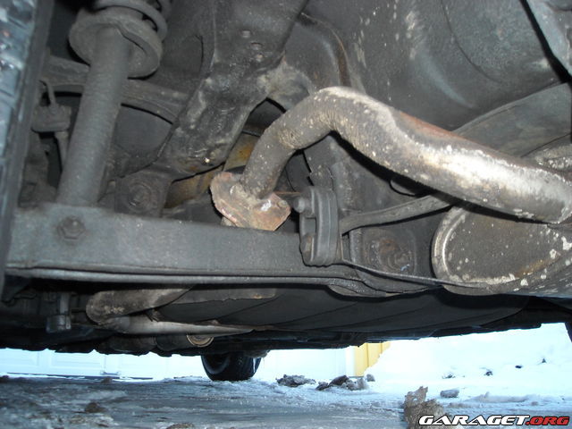

Medan jag väntar på diverse delar har jag tänkt bygga om avgasröret. Inte hela vägen, utan bara den sista biten.
Utblåset sitter på höger sida (stor sista dämpare), och jag vill ha utblåset på vänster sida, men en mindre dämpare.
Här är bilder på hur det ser ut där under, och jag vill gärna ha tips på en smal, och ganska kort dämpare (max 40 cm).
[img]https://www1.garaget.org/gallery/archive/73593/952389_hu77d7.jpg[/img]
[img]https://www1.garaget.org/gallery/archive/73593/952390_8ffp39.jpg[/img]

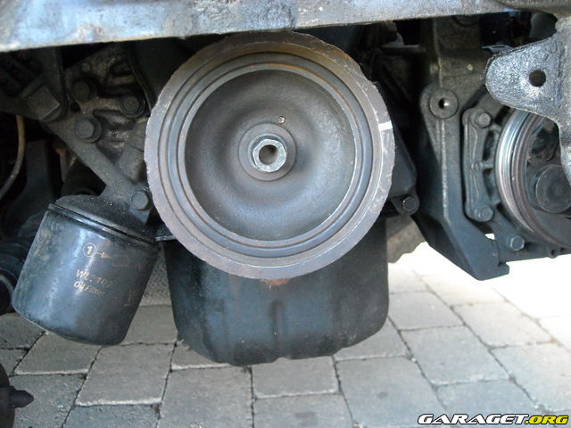

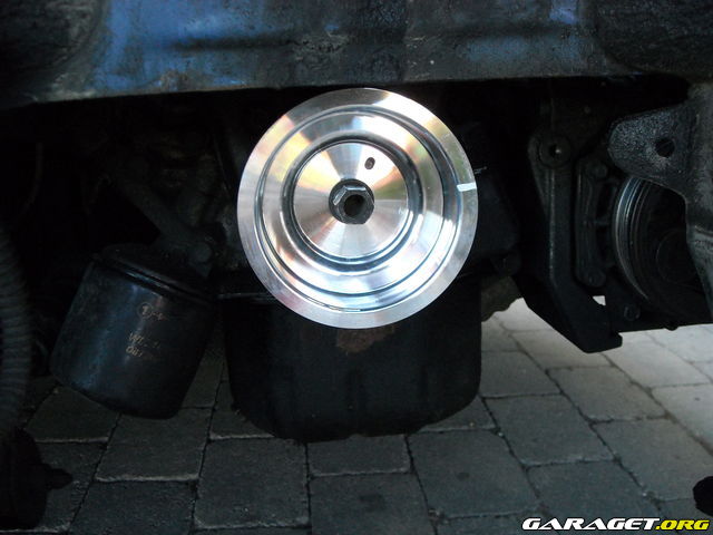

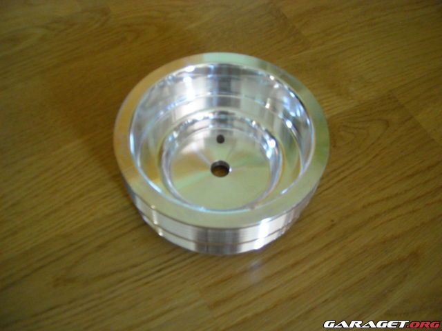

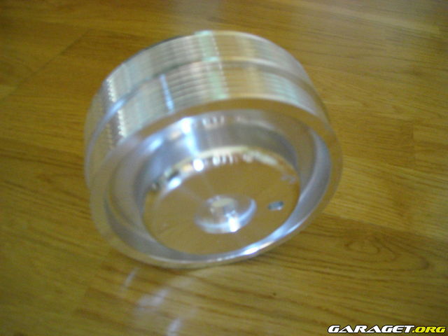

Här kommer mer godis: fick ett packet från Australien med vevaxelskivan:)
[img]https://www1.garaget.org/gallery/archive/73593/953373_xyynit.jpg[/img]
Ny remskiva i aluminium, vikt 600 gr. Den är också ca 2 cm mindre i diameter.
[img]https://www1.garaget.org/gallery/archive/73593/953374_jmnc46.jpg[/img]
[img]https://www1.garaget.org/gallery/archive/73593/953376_r2ng6w.jpg[/img]
Originalskivan är i gjutjärn, och väger 2,5 kg. Den ska bort!
[img]https://www1.garaget.org/gallery/archive/73593/953377_ixdgr5.jpg[/img]
Mycket bättre:)
Senast redigerat av engolf (21 juni 2010)

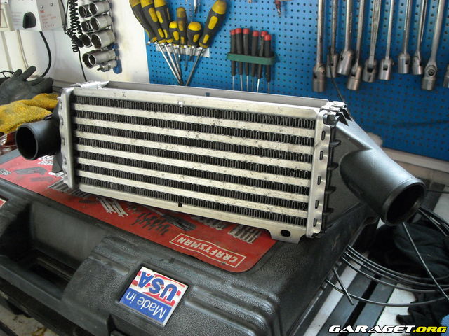

Jag har länge haft lust att turbokonvertera Colten, och det viktigaste är ju att sätta igång, och sedan rullar det bara på.
Nu har jag bestämt mig för att flytta batteriet bak för bättre viktfördelning, (hoppas det är plats bredvid NOS-flaskan). Nu är bakvagnen ganka lätt utan reservhjul och baksäte, plus ska ju turbon snart monteras där framme.
Här är en bild på intercooler'n.
[img]https://www1.garaget.org/gallery/archive/73593/953455_m5fnoi.jpg[/img]
