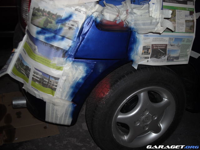

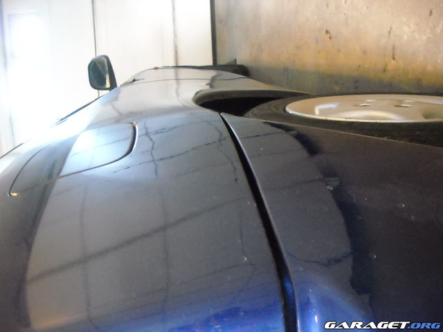

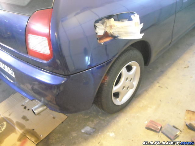

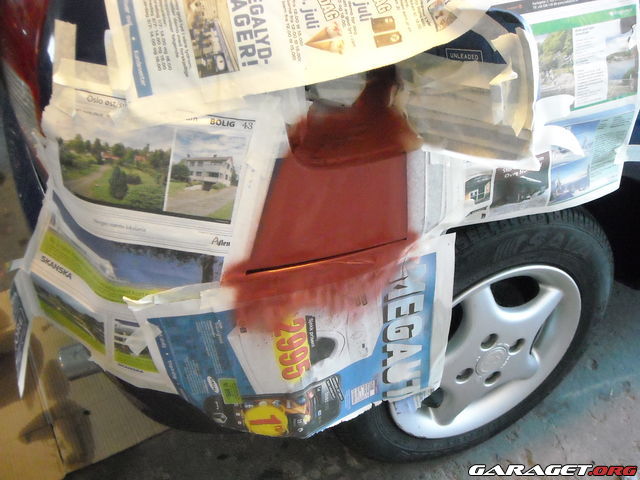

Jobbig start på dagen: tyckte att det luktade bensin i närheten av bilen, så jag gick runt, och såg att det har runnit över. Tankade full tank igår, parkerade i uppförsbacke, och förmodligen var inte O-ringen på tanklocket tät, så det måste ha droppat hela natten.
Nånstans måste bensinen ha hittat en skarv mellan den nya och gamla lacken och ätit sig sakta igenom:(( Trist, med tanke på att bilen är nyligen lackad. Så då måste jag slipa och spraya igen. Orkade inte ta hela bakskärmen, så det blev bara en liten lapp med airbrush, får göra det ordentligen senare och ta hela skärmen.
[img]https://www1.garaget.org/gallery/archive/73593/957015_pb2mvr.jpg[/img]
[img]https://www1.garaget.org/gallery/archive/73593/957017_zzrco6.jpg[/img]
[img]https://www1.garaget.org/gallery/archive/73593/957022_e2hx12.jpg[/img]
[img]https://www1.garaget.org/gallery/archive/73593/957025_7eschz.jpg[/img]
Orkade inte ens rubba och polera upp skiten... Att en sådan sak verkligen kan förstöra hela dagen för en:(

Jag har flera gånger tidigare fyllt tanken nästan till max, och då rann det som regel över via ett avlastningsrör inne i hjulhuset och ner på bakhjulet, men denna gång droppade det från tanklocket och på utsidan av skärmen. I dagsljus ser man den lilla lappen, men med lite rubbing och polering tror jag inte det kommer att synas.

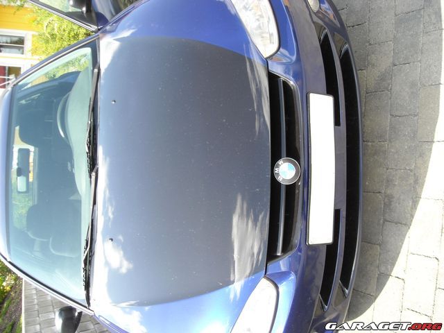

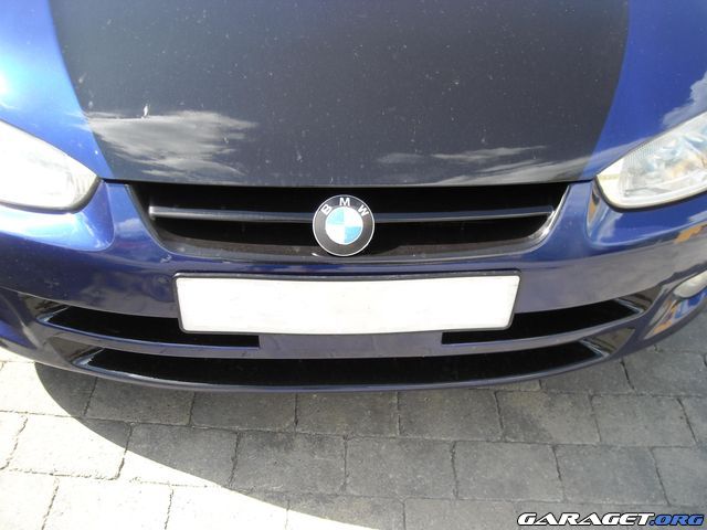

Inte så mycket till uppdatering, har haft besök, men tog ett par bilder:)

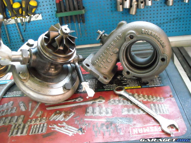

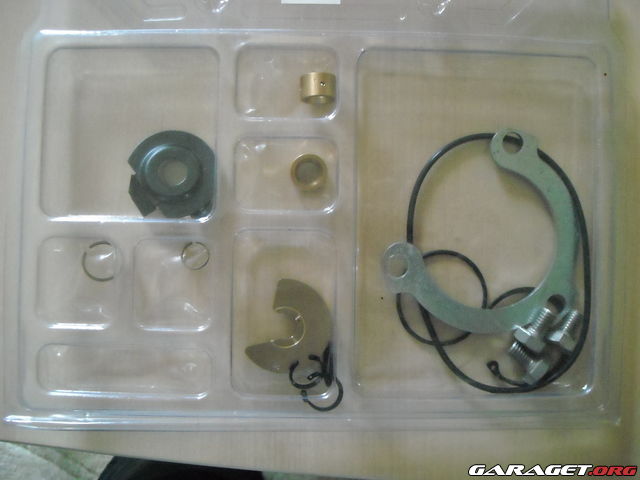

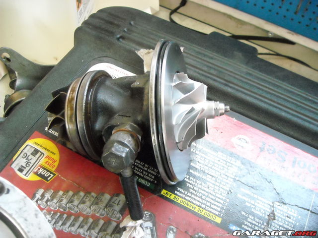

Fick renoveringskittet till turbon idag. Nu är turbon förnyad.
Axeln var lite trög först, men efter att jag körde den lite med tryckluft gick den fritt. (jag oljade in allting vid montering...). Behöver nya glidlager "köras" in?

Härligt att folk skriver "Gift" på paketet:)

Turbon såg bra ut invändigt, inget onormalt slitage eller skador.

Är han sugen på en BMW eller? wink
3 235 Inlägg
6 juli 2010
Hahaha:) Jag tror jag håller mig till Colt, det är det jag kan bäst i nuläget:) Hade ett BMW emblem liggande i garaget, ville bara testa hur det skulle se ut.
