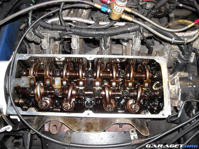

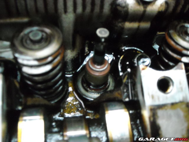

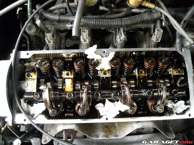

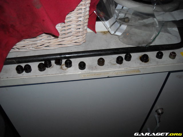

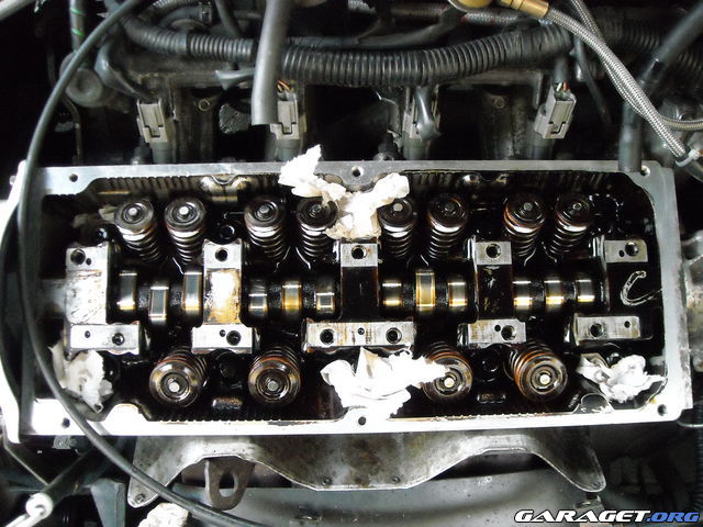

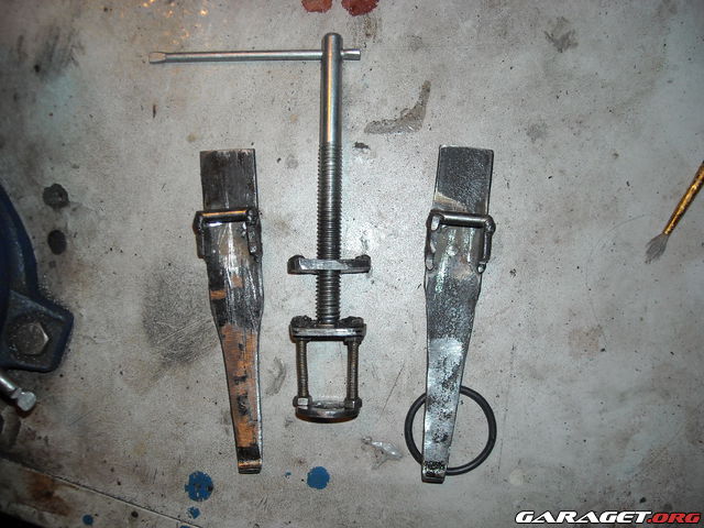

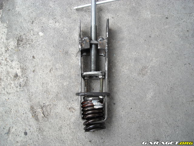

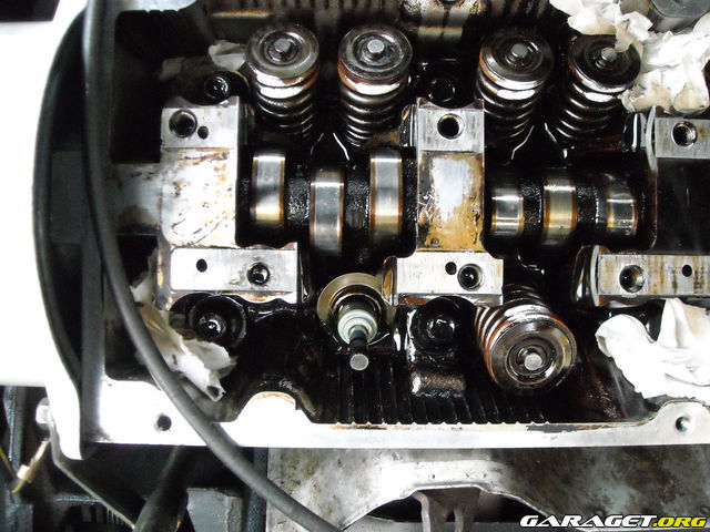

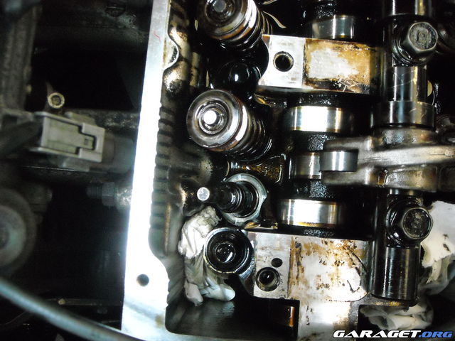

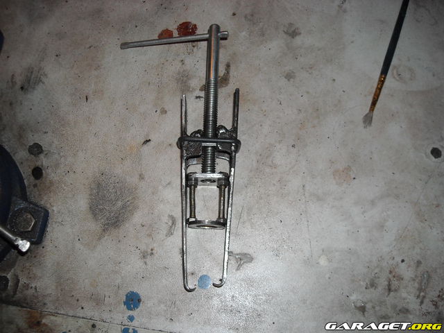

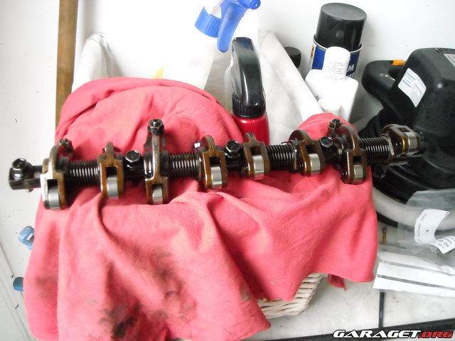

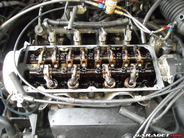

turbon har inte monterats på bilen än, för jag har inte löst problemet med separat oljetillförsel till turbon. Jag jobbar med saken, så det kommer nog ganska snart. I dag har jag bytt ventiloljetätningrna, och även om det bara var 12 stk tog det närmast fyra timmar. Gjorde det utan att demontera toppen, och trångt mellan insugsventilerna var det också:/
Här är några bilder:

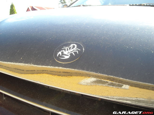

Här är bilden på skorpionen.)

Hehe, då hade jag nog legat döende! tongue Min rygg står knappt ut med någonting när jag håller på med bilar, lyfta av en topp sen är den typ körd ett par dagar.
Men din skorpion blev ju riktigt bra! smile Diskret, men toppen! smile

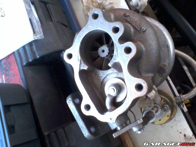

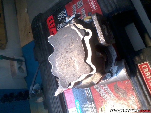

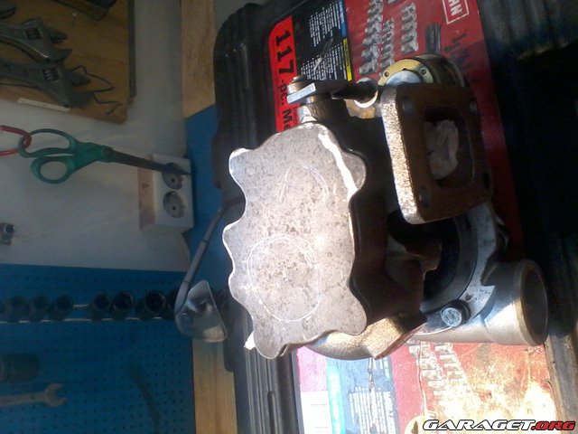

Igår skar jag ut avgasflänsen till turbon (i alla fall formen), nu ska det bara borras hål i den.
Så hittade jag också en mekanisk oljepump från en gammal V8, (en sådan som drivs av fördelaren) och tänkte: om jag hittar en elektrisk motor som driver den är mitt oljepumpsproblem över. Jag får forska vidare på det...

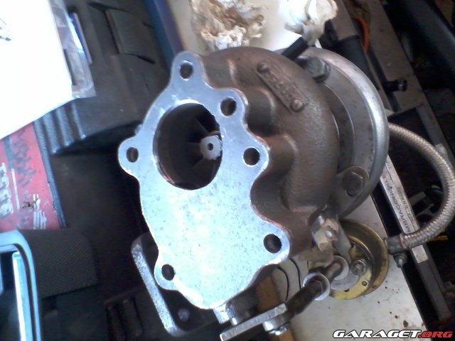

Flänsen:

3 235 Inlägg
25 april 2011

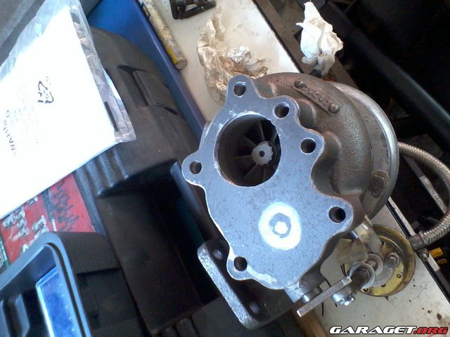

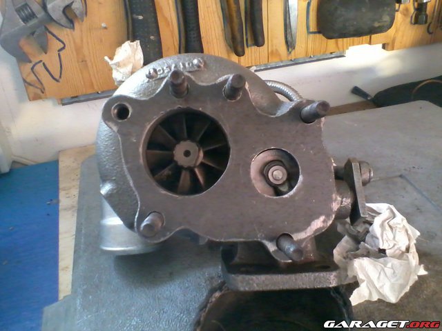

Det har stått stilla ganka länge nu, men nu är i alla fall flänsen färdig. Jag vet bara inte om jag ska ha ett separat rör från WG-ventilen (där det är markerat med vitt på bilden), eller om jag ska strunta i det och hoppas på att gaserna som passerar genom WG inte har negativ inverkan på turbinimpellern.

Först, kul att du kommit igång igen!
Sen, tror det blir bättre att ha så mycket öppet som möjligt till DPn vid turbon, för om WGn öppnar och avgaserna trycks ut mot flensen, så tycker iaf jag att det känns som att det kommer bromsa alla avgaserna ganska mycket!

#71
Då gör jag som du säger och leder bort gaserna från WG genom ett separat rör, tack för tipset!
För det är gott om plats till WG-ventilen under flänsen, den öppnar nästan helt innan den börjar ta in, men är säkert lika bra att göra det med en gång än att göra om vid ett senare tilfälle:)

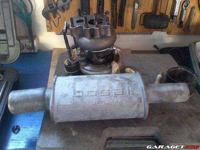

Nu är flänsen färdig, återstår bara svetsa ihop allting.
Jag fick en liten ljuddämpare (precis en sådan jag var ute efter), och den ska sitta efter turbon. Den är lite märklig, ingången är 2', och utgången är 2.5'.

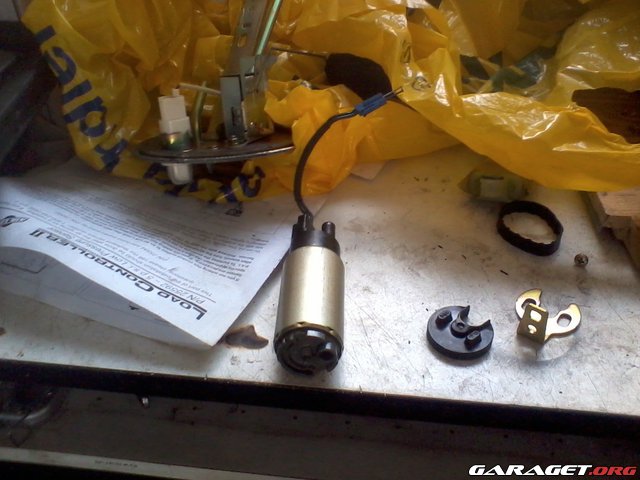

Idag fick jag äntligen en bränslepump, och måste naturligtvis testa om den orkade pumpa olja.
Pumpen är förresten från en Mazda 323 1.3L, inte den kraftigaste pumpen som finns, men det skulle testas:) Och som jag var rädd för orkade inte den pumpa upp tryck, den håll faktiskt på att stoppa när den fick smaka motorolja, så det alternativet faller nu bort.
Nu ska jag se närmare på den mekaniska pumpen jag har och försöka hitta en passande elektrisk motor som ska driva den.
