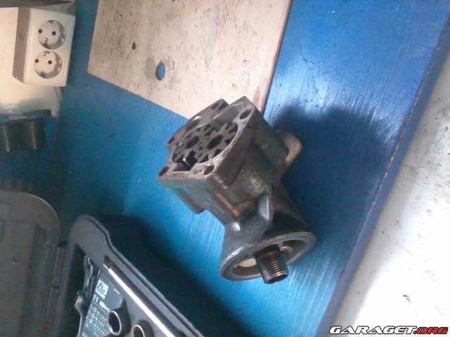

20 maj 2011
#100
Här är bilden på oljepumpen. Jag trodde den var lite mindre, men den är rätt stor (inte alls märkligt, den satt på en 7 liters V8)...
Tror inte jag orkar hålla på och modda den, köper hellre den från Biltema.
[img]https://www1.garaget.org/gallery/images/74/73593/73593-139ff995dfd5e564792cd3cb6773645a.jpg[/img]
