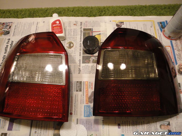

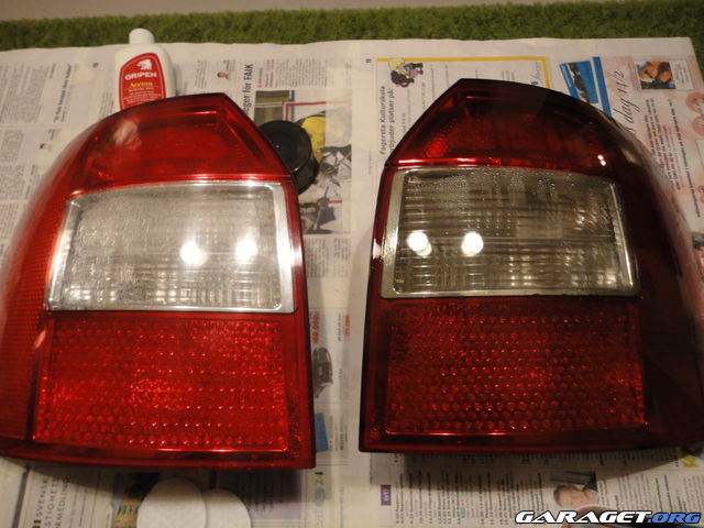

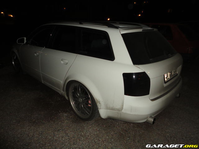

Så då är lysena klara & sitter på plats. kommer en liten bild serie då tongue
Missade som vanligt före bilden men alla vet väll hur röda original baklampor ser ut tongue

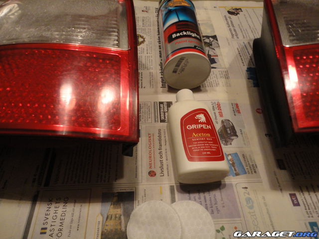

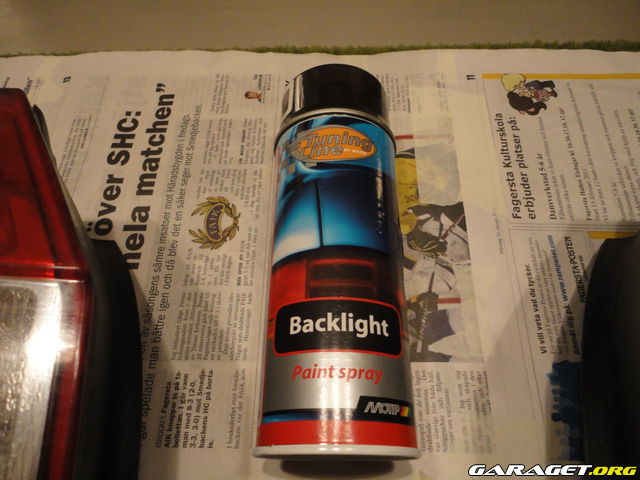

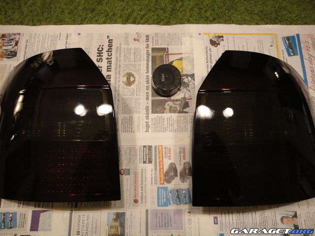

Svart bakljusspray. 139:- på meka
https://www1.garaget.org/gallery/archive/73108/1049847_7wwivt.jpg
bomulls pads och aceton är allt man behöver inklusive färgen då. funkar lika bra att rengöra med typ T-röd innan målning.
https://www1.garaget.org/gallery/archive/73108/1049848_s6kt67.jpg
Första lagret på den högra. Första lagret blir som ni ser inte sån stor skillnad men det blir liiite mörkare när det fått torka vilket tar ca 15 - 20 min i rumstemperatur
https://www1.garaget.org/gallery/archive/73108/1049849_9uafe9.jpg
ett lager på den vänstra & två lager på den högra. nu börjar det hända något iallafall.
https://www1.garaget.org/gallery/archive/73108/1049851_yw3s3u.jpg

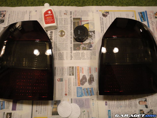

3 lager på båda lysena. tycker denna toning duger kanon bra om man bara vill få bort den röda färgen & tona dom lite mörkare än original och köra säkert dagtid utan att bli stoppad av polisen en solig dag tongue
https://www1.garaget.org/gallery/archive/73108/1049852_iptztn.jpg
4 tunna lager på varje. hade bara lite mer än en halv burk så det räcker nog inte till 5 lager som jag vill ha, men detta får duga tills vidare. sen när det torkat helt slätas färgen ut & blir blank som en spegel. är lite matt på bilden om man kollar stor bild.
https://www1.garaget.org/gallery/archive/73108/1049854_6k2o7u.jpg

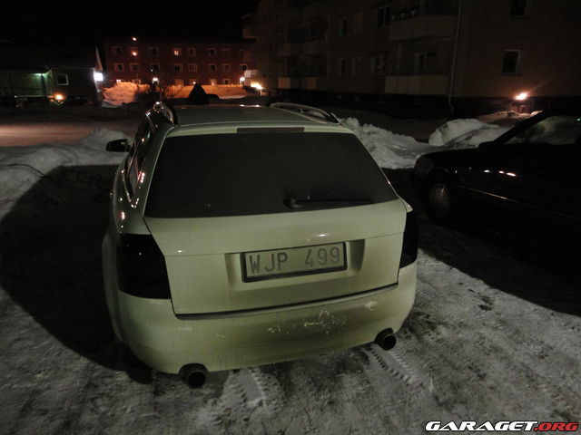

och så vart kvälls resultatet på jordens skitigaste bil! tongue Ska bara maskera & tona bromsljuset uppe på luckan. i morgon.
https://www1.garaget.org/gallery/archive/73108/1049855_1qvxbr.jpg
Om någon vet hur man får bort bromsljuset på luckan kan gärna få skrika till. är det enkelt att plocka av utifrån så tar jag av det, annars maskerar jag ute i det varma vädret vi får här i morgon och målar på plats smile
