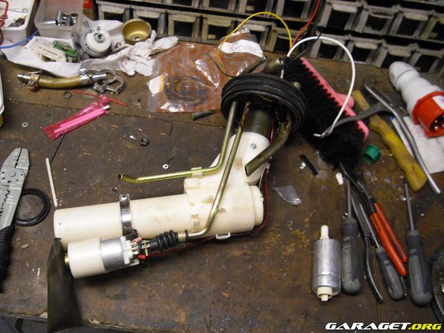

Då var pumpen bytt, vilket äckelgöra det är egentligen, när man äntligen fick ner skiten rätt visade de sig att tryckröret fått ett hål i sig bland rosten så min dyrbara soppa sprutade ut i intet, men nu är det lagat och bilen startar och går (ut ur garaget iaf)
https://www1.garaget.org/gallery/archive/72000/1029412_0q2oif.jpg
Nya pumpen på
Nya planer börjar även cirkulera innanför pannan, funderar på att byta bil, till en röd 744 -89 med b230f motor. Frågan är bara om man ska bygga på den motorn istället för 16v (billigare) eller om man ska hinka i 16v i den bilen (jobbigare, men så åt helvete mycket ballare)
