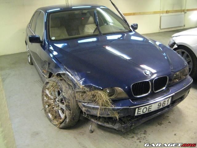

hej. nu vet jag inte om jag är på rätt index. men behöver bara lite hjälp om hur jag kan fixa bilen ifa vad det skulle kosta? och om det finns billig plåt&lack firma öst/västgötalän? linköping eller göteborg
tacksom för all hjälp och tips.
bilder på bilen finns på mitt galleri.
ursäkta om jag har tagit fel index!!

bilen är krockad endast fram höger, syns på bilderna Finns på min sida.

Bara så du vet så kostar det alltid mer än vad man tror.. jobbar själv på en skadeverkstad, med plåt och lack osv..
Åk och få den besiktad av ett proffs, istället för att sitta här och försöka få fram summor.. för det är helt omöjligt att veta..

Att avgöra vad det kostar att laga den med hjälp av dom där bilderna är helt omöjligt, men om jag tillåts att gissa så är framskärm, huv och kofångare dom minsta bekymrena.
Hur är det med karossspringor på andra sidan huven? Har du hissat upp den o kollat i hjulhuset o tittat på framvagnen/motor/låda??? Om man tittar på hur hjulet ser ut så skulle det nog finnas en hel del att byta ut i framvagnen.
Du ska inte stirra dig blind på den buliga framskärmen, huven och kofångaren, kolla istället på den okrockade sidan o se så att alla karossspringor är helt okej, kolla även framvagnsinfästningar i karossen osv, det är där du avgör om det är värt att laga bilen eller inte! Är du osäker på hur du ska gå till väga så försök hitta nån som kan avgöra det åt dig.

Det brukar som sagts vara värre skador än det först ser ut som, skall du laga de skadorna på verkstad går det garanterat på mer än vad bilen är värd. Ett exempel jag har var en bil som fått en lättare smäll i framkant på huven av en högre bil. Denna skada såg ut som om det bara var huven som fått sig en smäll, men det visade sig att huv, framskärm och krockplåt var skeva och behövde bytas. Dessutom var en hel del plast och en strålkastare trasig. Allt som allt kostade det 35.000:- på auktoriserad verkstad.
En ren gissning är att det kostar mer än vad bilen är värd bara för att få den rak igen, tyvärr är det nog enklare och billigare att köpa en ny smile

största problemet är nog inte dom synliga skadorna med tanke på hur hjulet står så är nog framvagnen åt skogen.
Stor risk även att karossen behöver riktas.. sticker fort iväg i kostnad.
Behöver karossen riktias så handlar det förmodligen om en 25-30k minst med tanke på vinkel på framhjulet.

enda sättet för att ha ett hum om hur illa det är
så måste allt bort i fronten så man ser själva stommen på bilstackarn
ibland är skadorna betydligt mycket större än vad man tror ibland ser det värre ut än det är
att hjulet står åt fel håll betyder istort sätt inget
kan likväl vara styrstaget som vikt sig
så var det på min gamla 940 som gått ett varv i ett vajer räcket

Om inte bilen är ramsne eller tagit för stor skada på chassi och så, så behöver det ju inte kosta så mycket.
Det beror ju på vad man skaffar sig för delar, och vad man gör själv.
Men bara huv, skärm och stötfångare räcker nog inte.
Om inte chassi och infästningar tagit skada, så får du nog byta fjäderben, diverse länkarmar, nav, bromskiva, ok, slangar och rör, abs givare kanske, fälg och lyse osv.
Några 10tkr tror jag inte du klarar dig på. Skärm, huv, och stötfångare landar nog på runt 10tkr bara det, och då är det utan lack.
Om inte chassi är skadat och bilen är sne, så skulle jag gissa på att bara i delar skulle det nog hamna runt 20tkr minst.
Och även om den skulle vara sne, så kan du ju laga upp allt det andra och köra iaf.
Fast bilen kommer ju gå lite konstigt och antagligen äta däck varje dag, och kanske
lite hjullager och drivaaxlar, men allt går ju.

Av att bara kolla på det så gissar jag runt 20-60 000kr beroende på hur framvagnen mår.
Är ofta på plåtverkstad och jobbar lite då och då så vi får in många sånna jobb smile Brukar landa mellan 28 000-150 000kr exkl moms.
