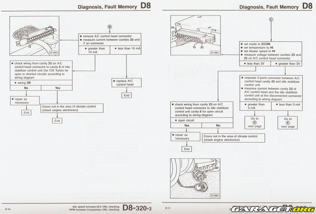

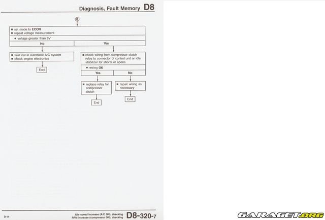

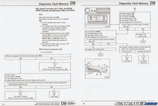

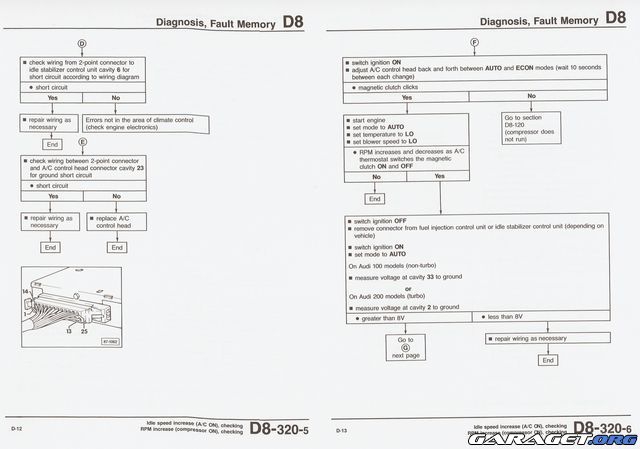

Här komme de efterfrågade dokumenten;
https://www1.garaget.org/gallery/archive/27325/966845_ds8vfr.jpg
https://www1.garaget.org/gallery/archive/27325/966846_f4xm57.jpg
https://www1.garaget.org/gallery/archive/27325/966847_g7ts5x.jpg
https://www1.garaget.org/gallery/archive/27325/966848_z8zxvo.jpg
Dessa är till en 44a, men har du den äldre typen av ecc panel så ska det nog stämma till din med.
Enjoy!
