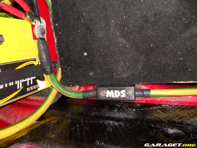

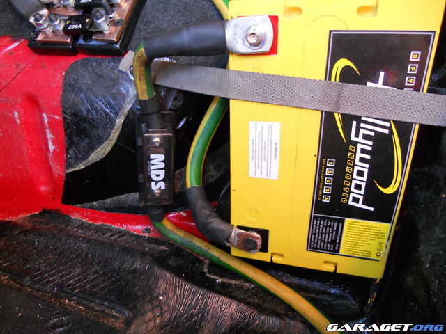

Nu är dom sista säkringarna på plats smile vart ett gäng 7st totalt tror jag smile 25cm från varje batteri.
https://www1.garaget.org/gallery/archive/141508/1002174_yt2qbs.jpg
https://www1.garaget.org/gallery/archive/141508/1002175_cc0ws5.jpg
Krympslang smile ordning å reda DB på fredag big_smile (Jordplinten)

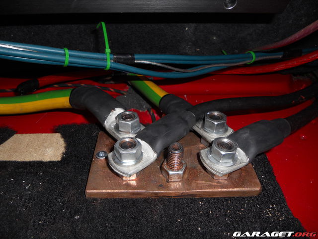

Ser rejält ut! smile Men varför muttrar under kabelskorna på jordplinten? Blir garanterat bättre kontakt om du drar kabelskorna direkt mot kopparbiten. smile
Saab 9-3SC {SQ-edition}
1 535 Inlägg
3 oktober 2010
#291
Måste göra om den.. de vart för tajt sad så de får se ut så där tills vi hunnit testa grejorna. sen blir de en ny plint.

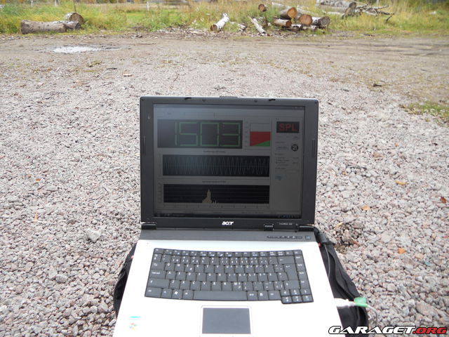

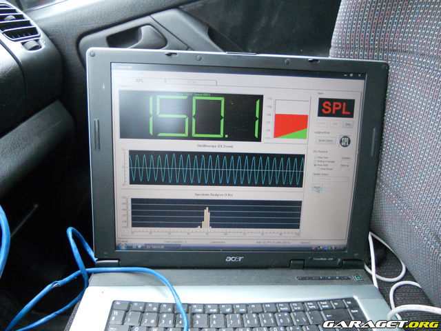

Ok hur ska man göra de här snyggt då. Jag har gjort ett test mellan Groundzero 12" limited basarna och Mds 12x14 basar. 3st hollywood spv 60 batterier användes och ett Ground Zero Plutonium GZPA1.6500SPL mono steg. Samma låda på 130 liter, bara byt baffel under testet.
Vill inte döma ut nåt märke.
Så kommentera och tyck till. Basarna har haft precis samma villkor, ända som va svårt va att stämma av så lådan spelade i  48hz + med gz basarna.
JAG VILL INTE HÖRA ATT JAG FUSKAT ELLER NÅT SÅNT, JAG HAR FÖRSÖKT GJORT TESTET SÅ ÄRLIGT JAG KAN, HAR HAFT EN CTEK 25000 HELA TIDEN. Å JA VISSTE KAN STRÖMMEN HA SKILT SIG. MEN BILEN HAR FÅTT STÅT OCH LADDAT MELLAN TESTEN.
Finns mer bilder, har tagit dagens bästa resultat.
Och där de ser ut som ton där har jag höjt volymen och pausat å släppt å pausat igen.

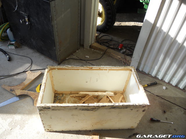

Efter mycket testande så gav ena 12x14 basen upp.... Så lite moddning av lådan så den vart ca 80 liter, så testade vi med en 12x14 på. Å titta big_smile
https://www1.garaget.org/gallery/archive/141508/1004894_z0nogb.jpg
