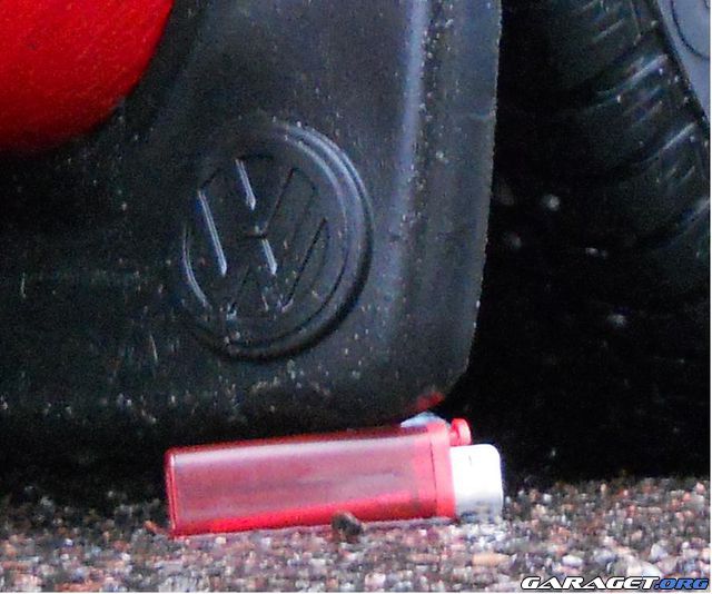

La på vinterdäcken idag. DE VART VÄLDANS LÅGT big_smile
https://www1.garaget.org/gallery/archive/141508/1009382_3rmg1x.jpg
Spl Dynamics/db Akuten
1 312 Inlägg
19 oktober 2010
#312
kommer inte ha nå stänk skydd kvar efter den här vintern då.. tongue
