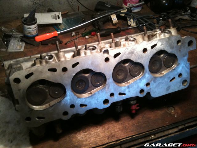

Är i behov av experthjälp nu !
Tog och rengjorde toppen idag och märkte då att ventilerna i ett av förbränningsrummen var bytta (eller dom såg inte ut som dom andra!) wink Sedan upptäckte jag att det var lite märken i det förbränningsrummet, plus att själva toppen där den smalnar av mot avgasventilen var lite skadad. sad (Tyvärr ingen bild, skäms på mig)
Jag vet att motorn blivit renoverad för en typ 10.000 mil sen. Men vet dock inte vad som är gjort, ska försöka ta reda på det imorrn!
Men det känns ju som att dom borde ha planat toppen en gång då, eller?
Men frågan är ju bara HUR MYCKET ?
Så min fråga till er är egentligen om det finns någon där ute som har en org, 530 liggande och skulle kunna T ex. mäta djupet på ett förbränningsrum eller höjden från toppen till botten på sin!
Eller något annat förslag!
Tack, för bra svar smile

#86
Pinto, dvs gamla sierra motorn med enkel överliggande kam om jag inte missminner mig, hur mkt planad har du? jag har 1,5mm på min vinterbil och kör med std kamremen utan problem.
438 Inlägg
14 november 2010
#87
det är bara om du planar mer än 2 mm som du behöver byta kamrem, annars går original remmen att använda,

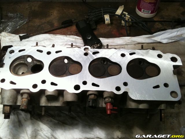

Här kommer en tjuv-titt direkt från garage smile
https://www1.garaget.org/gallery/archive/121766/1023187_fa3txl.jpg
Ny planad !!
Nu ska jag bara snygga till kanalerna och slipa in ventilerna sen så kommer det mer bilder big_smile
Finns det ingen som kan bekräfta det här med kam-inställningen?
Ska det vara lika mycke lyft på in och ut (på 4:an) vid TDC på 1:a?

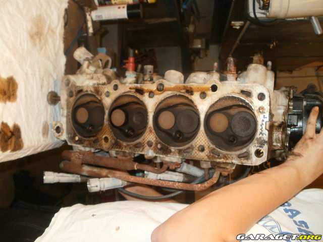

Nu kommer det lite bilder från helgen smile
https://www1.garaget.org/gallery/archive/121766/1023737_7p0yn2.jpg
Toppen när den lyftes av.
https://www1.garaget.org/gallery/archive/121766/1023740_xyw0bb.jpg
Toppen i nu läget smile
https://www1.garaget.org/gallery/archive/121766/1023741_2t21cg.jpg
Här hade den sota lite, haha lol
https://www1.garaget.org/gallery/archive/121766/1023742_pwlle5.jpg
ojoj, som nytt wink
https://www1.garaget.org/gallery/archive/121766/1023736_xqxqrt.jpg
Inslipning!
Ja, nu får ni allt ta å kommentera tycker det ha vare dött smile
Och som sagt är det planerat montering nu till helgen så ev får ni en liten film kanske tongue
