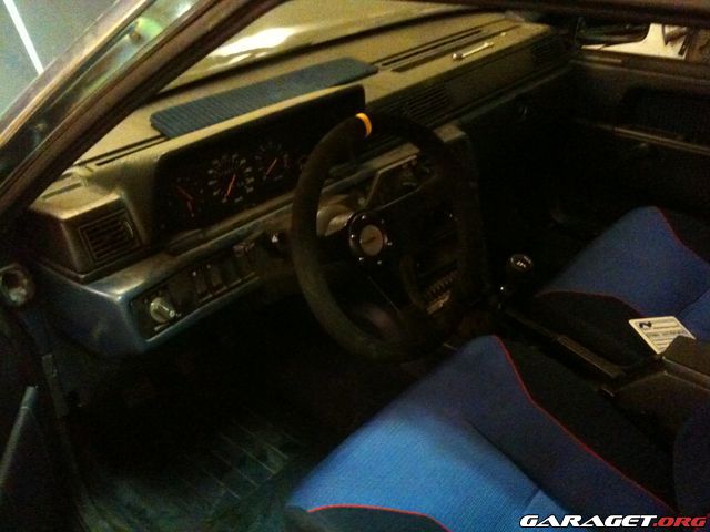

Det hela började i fredags då jag och Peter monterade all inredning i bilen, hade nästan glömt var allt skulle sitta eftersom det var drygt ett halv år sen jag monterade ur allt! (Tänk vad tiden går fort.) Som tur är det lättskruvat på en 740, så det var inte så svårt att klura ut!roll
Sen efter maten vid nio tiden åkte vi upp igen för att kolla en kupéfläkt på min grannes Citroën som jag lovat att hinna med på fredagen.
https://www1.garaget.org/gallery/archive/121766/1026406_vg6nfu.jpg
Här ser ni min nya sportratt från MPH och att inredningen är på plats smile

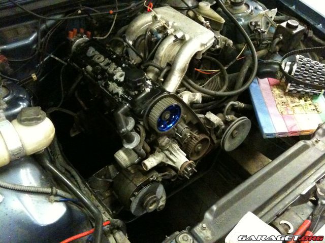

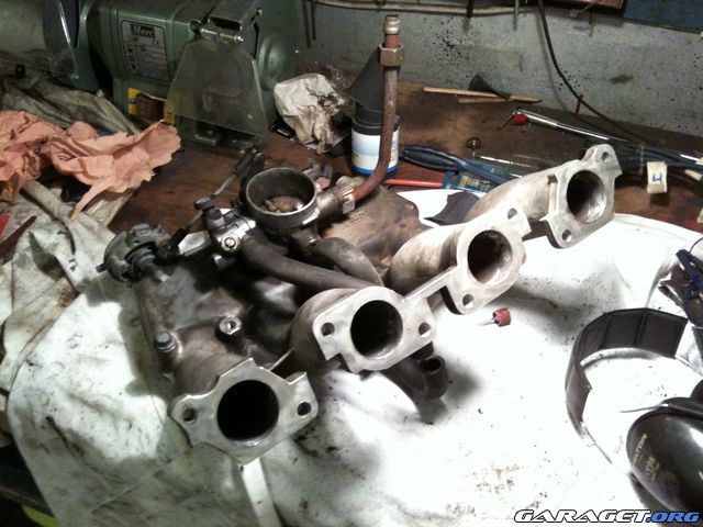

På lördagen tog vi lite sovmorgon så vi klev upp vid halv 9, fikade och åkte upp på garaget. Sen började vi med att lossa insuget, rengjorde det från allt sot och passade även på att slipa bort alla kanter som fans i fästet mot toppen.
https://www1.garaget.org/gallery/archive/121766/1026407_7niujb.jpg

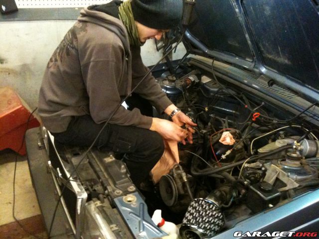

Peter tyckte det var lättjobbat i 740:ins motorutrymme då det finns gott om plats smile
Han fick sitta och rengöra det mesta och kolla satt alla topplocksbultar gick lätt ner i blocket!
Resten av lördagen gick åt till att kolla alla gängor på toppen, alla muttrar skulle gå lätt! Det gör skruvandet mycket roligare vid montering senare big_smile  (Notera sportluftfiltret och att dämpmattan i huven är borttagen)

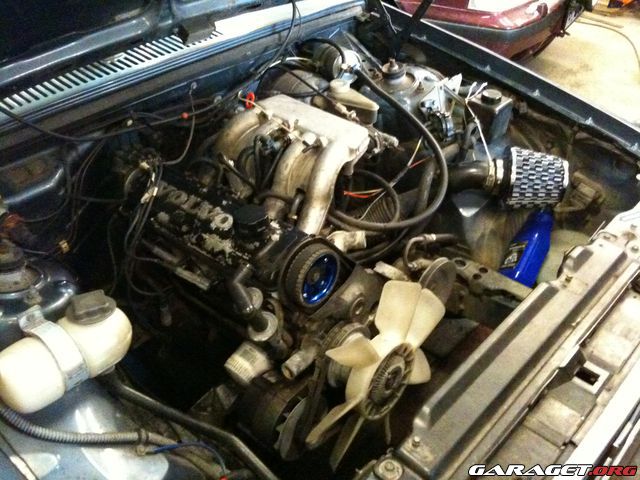

Upp klockan 7 på Söndag morron å börja skruva. Som ni ser växte det fram en motor allt eftersom tiden gick big_smile Dock drabbades vi av en del förseningar då jag först råkade slå av fördelaren när vi skulle montera den bak på toppen, knackade lite försiktigt med handen, med då gick den av sad Tur dock att jag har en 745:a stående utanför garaget, det var dock lite jobbigt att montera bort fördelaren på en översnöad bil i 20 minus wink Men vi fick bort den och kunde fortsätta montera.
https://www1.garaget.org/gallery/archive/121766/1026414_c6ebq9.jpg
När vi nästan vara klar och "skulle bara" montera remmarna till generatorn så gick bulten till remsträckningen av hmm  Men det löste vi med lite delar i från 745:an och värma lite delar för att få ut bulten som gick av.

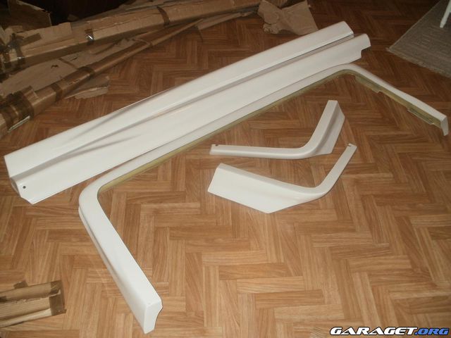

Dåligt med update här på ett tag. Men det blir så över jul, spec när man har vare i fjällen en vecka smile
Men här kommer min lilla överraskning iaf!
https://www1.garaget.org/gallery/archive/121766/1033259_ovdkf7.jpg
Add-on !!! wink

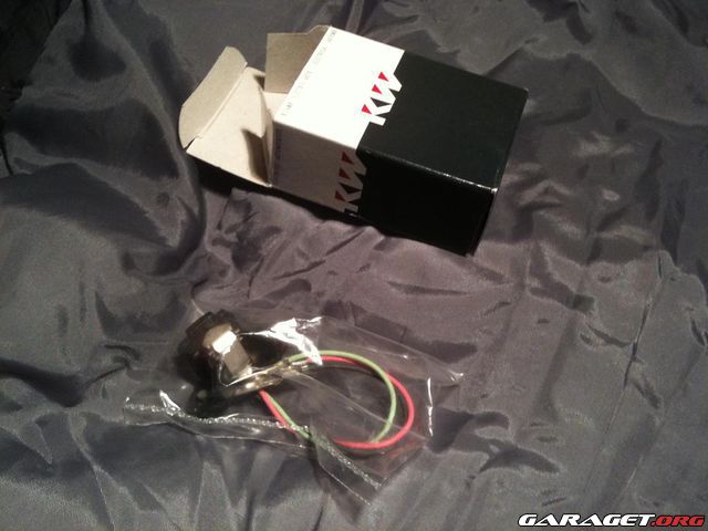

https://www1.garaget.org/gallery/archive/121766/1036368_0p0pb1.jpg
Därför har jag köpt en ny och ska montera den i dag och göra ett försök till! Hoppas det är den bara smile

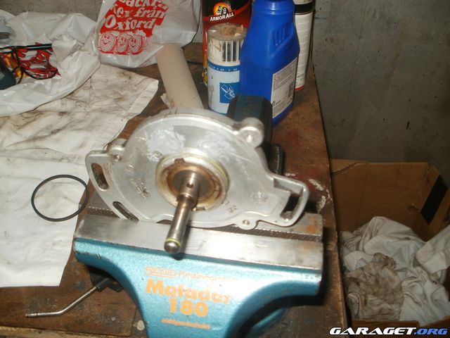

Att byta hallgivare var svårare än vad jag trodde, såg ut som den var nitad eller lödd dit. Så jag tänkte borra ut den gamla men när jag slog med sylen för att få borren rätt så gick tändplattan (eller vad det heter) sönder. sad Så nu är jag tillbaka på ruta ett hmm
Så nu måste jag hitta en ny platta, tror inte den gamla går att rädda med vi ska se vad som går å göra!

https://www1.garaget.org/gallery/archive/121766/1036877_s4pi1l.jpg
Lite tvåkomponents epoxy metall + mycke mätning för att få allt exakt...
https://www1.garaget.org/gallery/archive/121766/1036879_jsv7h8.jpg
= Ny hallgivare på plats. Hoppas nu bara den vill starta smile

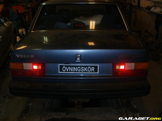

https://www1.garaget.org/gallery/archive/121766/1036886_04huyy.jpg
En liten bonus bild. Övningskör lagligt nu för tiden big_smile
