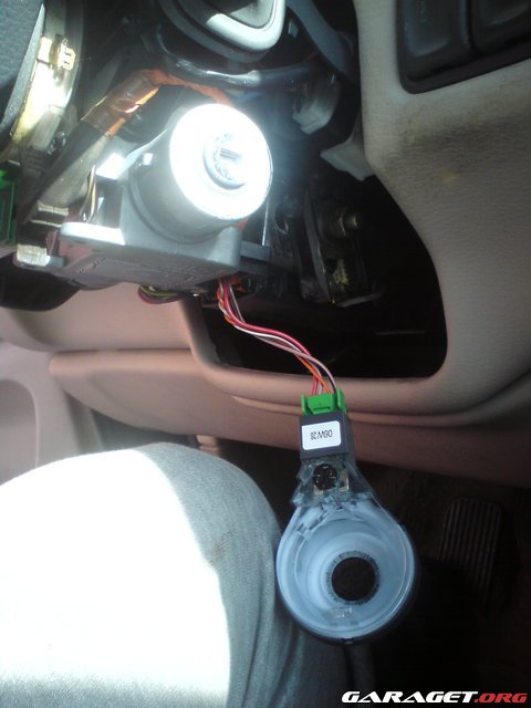

Update!
110320
En liten en i alla fall. I det otroligt fina vädret denna söndag så blev det lite pill ändå.
Dels har jag äntligen tagit mig i kragen och fixat alla lampor till knapparna, så nu lyser verkligen
alla...utom den specialen till färddator-knappen. Är ju nån minimal lampa där, som jag inte vet vad den heter.
Ännu.
I övrigt så har jag även haft lös plasten runt rattstången och tagit reda på vad det är för lampa som sitter och lyser upp runt tändningslåset när man kliver in i bilen. Den lyser grönt..och jag vill att den ska lysa blått - såklart.
https://www1.garaget.org/gallery/images/20/19631/19631-1fb0155dbae6f15df1b68fa9fba0dad3.jpg
[Tagen 110320]*..plasten runt rattstången avplockad, och med en platt skruvmejsel så lossnade ringen runt tändningslåset. Fick dit en annan lampa som faktiskt lyser blått, men lampfoten skall egentligen vara av en större sort..*
Bilder på hur detta ser ut..kommer det också så småningom..
