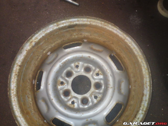

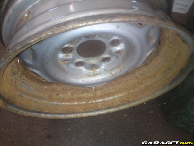

hej hej har pillat lite me bilen men har inte tage nåra kort på te en service igen, bättringslackning runt om, polering o waxning m.m.

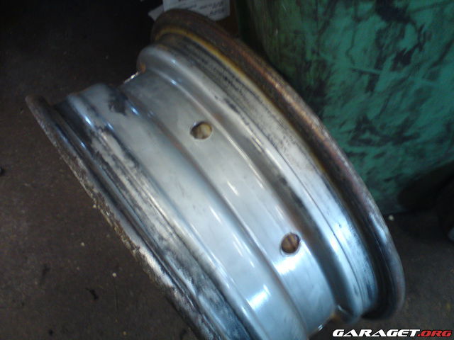

men ida borra ja dän svetsarna o tänkte prova att centrumvända nåra gamla fälgar ja har liggandes. för de fyller ju ut så dåligt där bak.

varför borra ur svetsarna ??? funkar ju bra att ta bort dom med vinkel slipen smile

hur får du ut centrumet sen då? värma runt om eller?

är ju bara att banka lite smile

prövade på en fälg för skojs skull, slipade ner, bankade som fan, den rörde sig inte en millimeter.. kanske slipade för dåligt

mm du slipade nog för dåligt

provat gjort samma sak på 2-3 fälgar..centrumet rör sig inte en mm hur mkt man än slår

ja provade på första fälgen me vilkelslipen men de e ju punktsvetsat o de gick bara inte få väck cenrtumet hur mycke ja än banka. men sen prova ja borra bort hela svetsen o sen satte lite press på centrumet o samtidigt banka då kom en på en gång!!

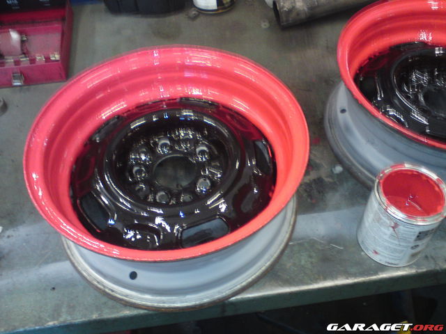

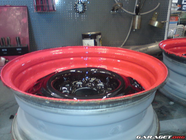

slängt på lite färg på fälgarna ser de bra ur tycker ni??
https://www1.garaget.org/gallery/archive/98893/991709_bkb77p.jpg
https://www1.garaget.org/gallery/archive/98893/991710_qlbfpj.jpg
De Måste Ha Vare Bättre Förr!!!

Oh ja gillar fälgarna skarpt wink
Liten fråga bara, hur blir det med balans i fälgen när man svetsar dit navet igen? Lär ju vara svårt att få det rakt eller har ja fel? tongue

nja mätte med ett skjutmått o nåt att lägga tvärs över fälgen. sen riktade ja o sen gick te balanseran.. innan ja centrumvände så va de 25g på ena sidan o 20 på andra. efter ja centrumvänt hade ja 10g o 0g lustigt nog!!!

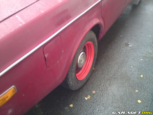

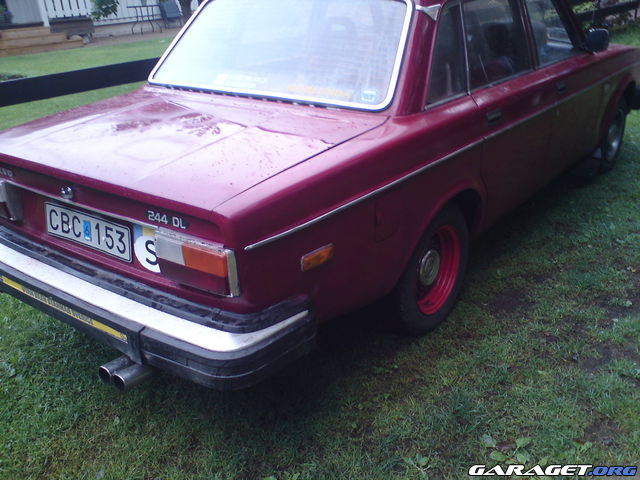

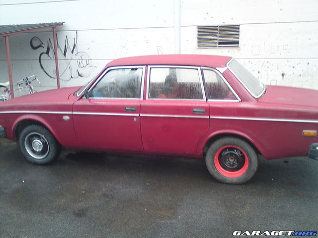

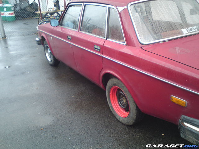

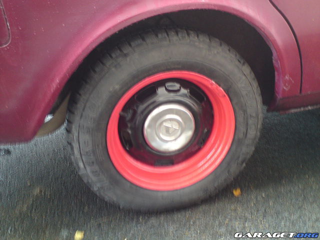

lite bilder me fälgarna på plats..
https://www1.garaget.org/gallery/archive/98893/994053_ryq45o.jpg
https://www1.garaget.org/gallery/archive/98893/994052_ymyth2.jpg
https://www1.garaget.org/gallery/archive/98893/994051_2zuirq.jpg
https://www1.garaget.org/gallery/archive/98893/994048_311xlc.jpg
https://www1.garaget.org/gallery/archive/98893/994047_ikyewy.jpg
