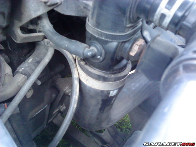

bild1; slangarna på MV ser okej ut tycker jag. ingen som lossnat heller vad jag kan se.
https://www1.garaget.org/gallery/archive/18300/988521_904n4y.jpg

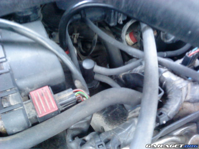

bild2: kan inte se något konstigt.
https://www1.garaget.org/gallery/archive/18300/988522_muc11n.jpg

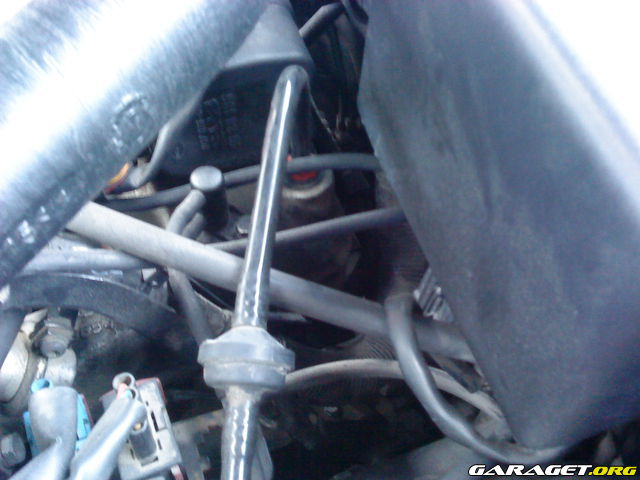

bild3: ser ut som att slangen på turbon håller på att glida av? eller ska det vara så?
https://www1.garaget.org/gallery/archive/18300/988524_9zdly6.jpg

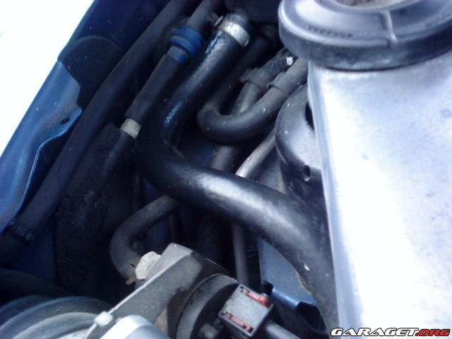

bild4: bild4: backventil under LMM, till vad?
https://www1.garaget.org/gallery/archive/18300/988526_kdme0j.jpg

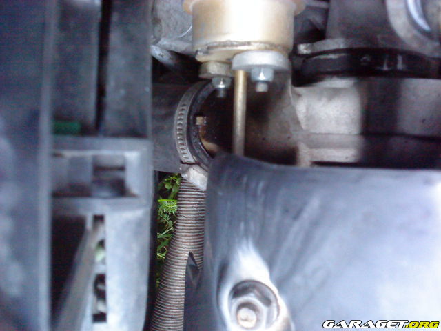

bild5: backventil och en vakumslang, verkar fräsha tycker jag
https://www1.garaget.org/gallery/archive/18300/988528_33rmqv.jpg
