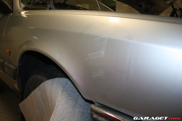

Mycket av Repor går ju att polera bort :-) Rekomenderar Lahegas Produkter... Kan göra underverk!!
Jo har använt några medel från dem då jag gjorde Volvo bilar (ny bilar) klara för leverans till jänkare och tyska officerer i samband när dem var i Sverige. Så jag har bara vart nöjd med de som jag har använt, men kommer dock inte ihåg vilka "nummer" på flaskorna man skall ha..

auto experten säljer ju så det är bara och åka dit o kika,, finns en del o välja mellan!!!  Vad gäller små rost blemmor så slipa och zinka det rejält och lägg ett tunt lager finspackel, slipa av jämt och fint och prajma och lacka med burk, och något lager klarlack på det,, det svåra är övergångar från lack till lack, brukar frihanda där så att man får en övergång som är jämn,, problemet att munstyckenna på burkar inte brukar vara dom bästa men det brukar kunna gå och polera ihop det med maskin och medel innan man lägger på klarlacken... Mitt tips iaf,,

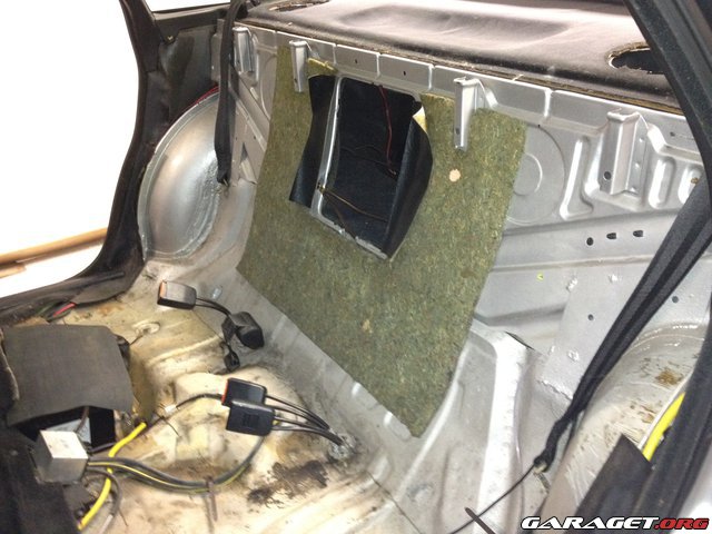

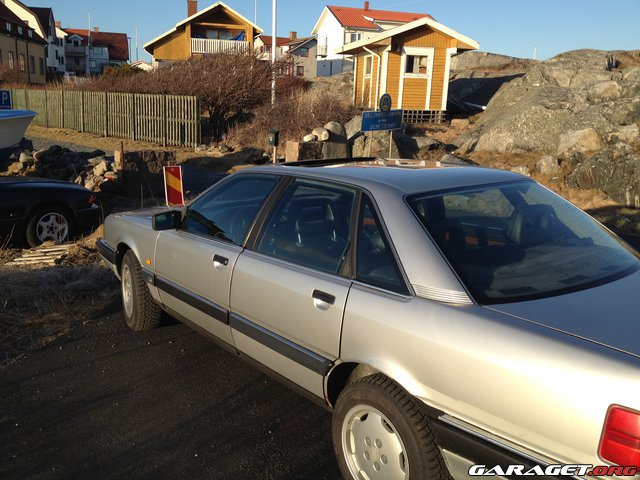

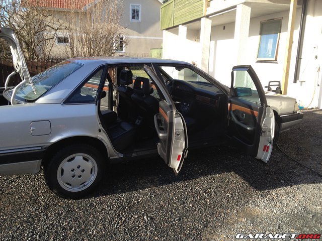

Slänger upp lite bilder ifrån mobilen! wink
https://www1.garaget.org/gallery/images/147/146558/146558-e84e1d5cdc49f6a89c116c4005be3fee.jpg

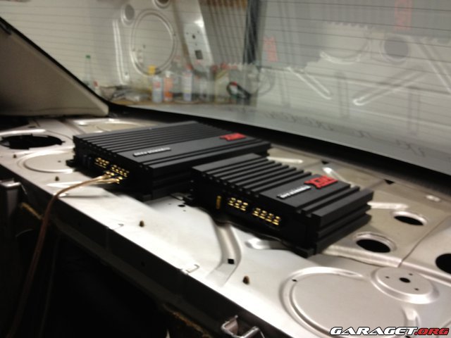

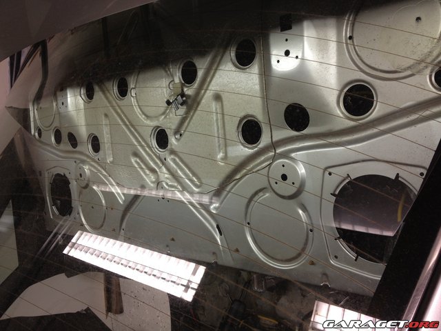

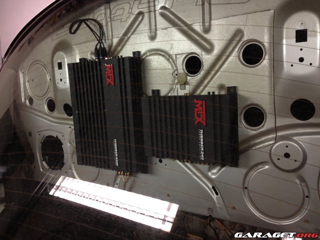

Plocka ur lite för montering av slutsteg
https://www1.garaget.org/gallery/images/147/146558/146558-447af79c81058da6f31d19d59c0431ba.jpg
https://www1.garaget.org/gallery/images/147/146558/146558-90b613300c3a23ced30838a541588652.jpg
https://www1.garaget.org/gallery/images/147/146558/146558-77ffab3bd5a04d26791c197858284878.jpg
https://www1.garaget.org/gallery/images/147/146558/146558-9bb0c2036abf6483b1e785edd5717448.jpg
Måttade lite

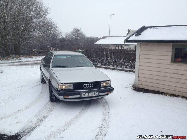

Var glad för den lilla snön som var wink
https://www1.garaget.org/gallery/images/147/146558/146558-591f48c7a5ebebe0bd95436dd691e633.jpg

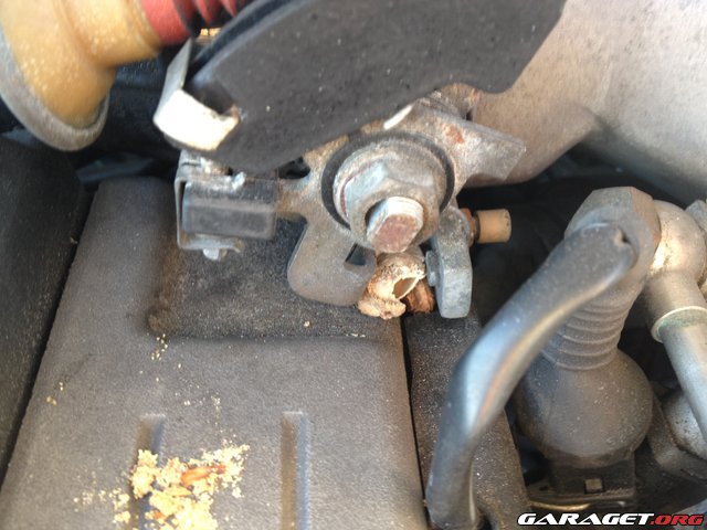

Var ute och körde, drog tvåan enda ut, skulle växla nästan varvstopp, tänkte vad är det nu då....rullar in i en bussficka, öppnar huven och ser detta WTF!? plommonkärna som har legat på motorn som sedan rullat bakåt tongue

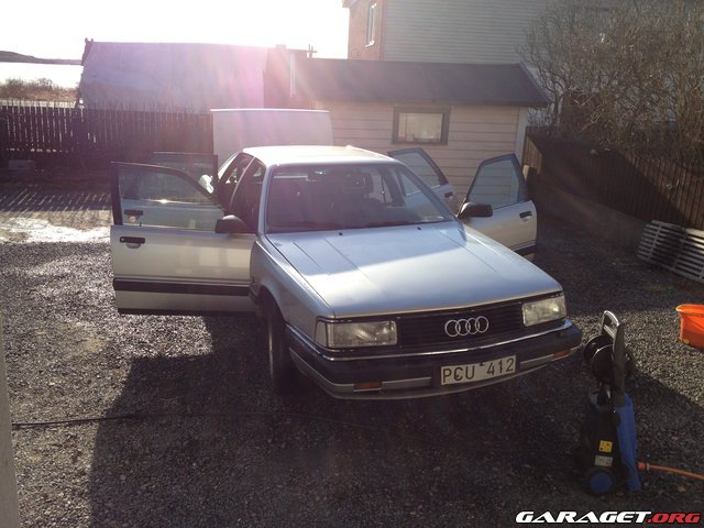

Tvätt
https://www1.garaget.org/gallery/images/147/146558/146558-c71d8cbadf89f2ebbab87a38d278deed.jpg
https://www1.garaget.org/gallery/images/147/146558/146558-f9e8d2a1f6b1b5f2cb0903f558850bbb.jpg
https://www1.garaget.org/gallery/images/147/146558/146558-fd79fd3a0089fd5b3d2b27761dda624c.jpg

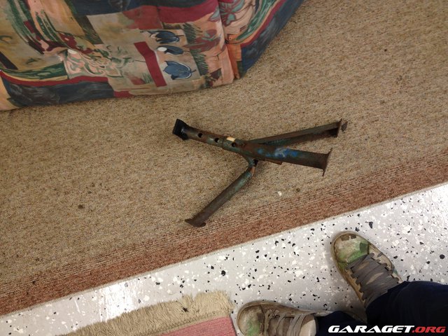

Tog det lite lugnt ett tag för detta hände när jag skulle plocka ur en styrväxel på en citroen xantia, han precis stoppa in huvudet, (skulle kolla så att pallbocken var bra) så rasa bilen....kunde gått illa, ingen hemma och mobilen låg på arbetsbänken..
http://www.garaget.org/video/118912

Riktigt fina bilder på 200an, snyggt jobbat grabben smile

Trivsamma bilder,,  Är höger fram skärm omlackad ?      Riktigt grav med Tänderna och Räls, har haft det med och det är fan inge trefligt alls..!!
hmm inget som jag har gjort iaf, men det ser ut som det på bilderna tongue Ska dra den andra visdomstanden och två tänder till snart, få la hoppas att jag slipper ha den så länge smile
