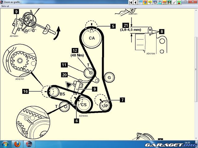

hej hur får jag tag på kamremsinställningar till space wagon 98 motor 4g63

Here u go!

tack du har räddat min dag
