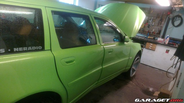

Ne nu får ja dra igång här igen !  körde in bilen nu i garaget och ställde den på bockarna. lite ska rivas ner o mer ska upp o på !
Köpte mig ett nytt steg, Blev ett  Kicker ZX2500 så det ska nog orka med långt.
men en minus ingång på ena basen funkar inte. bara lagt av, syns inga skador heller.  har den bränt då?
