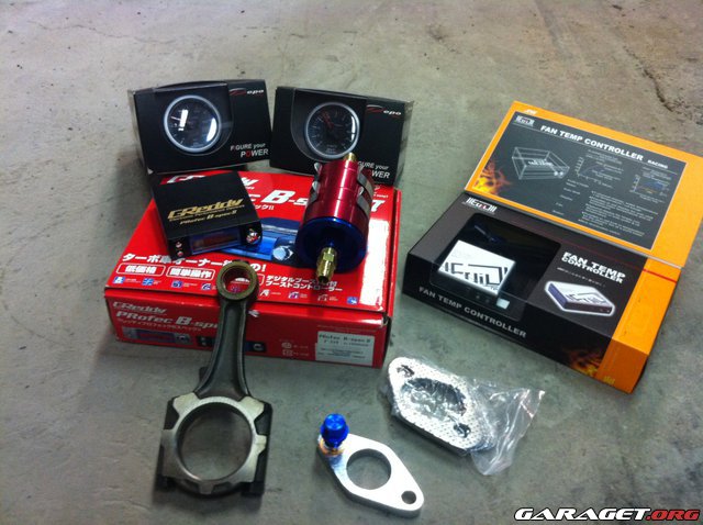

fick hem lite delar här om dagen och  tog och pillade lite med det för omväxlingsskull
lite goa prylar

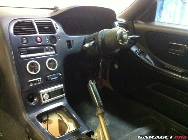

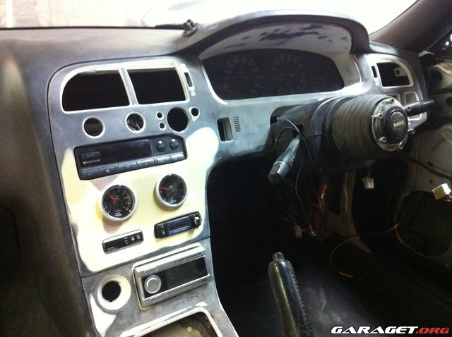

så blir det med mätare och  styrningarna
avgastemp ,oljetryck
fläktstyrning med oljetemp och vatten temp, greddy laddtrycksstyrning
https://www1.garaget.org/gallery/images/40/39682/39682-4693320ddac613af2204420881f045e5.jpg

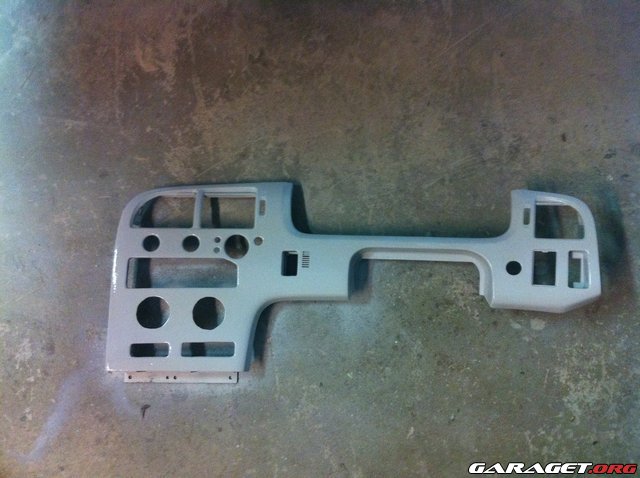

grundad skall slipas ner och se så allt ser okej ut  måste fin justera kanterna lite till
https://www1.garaget.org/gallery/images/40/39682/39682-c2c0f73394a30f0edbb8c4a9488192b4.jpg

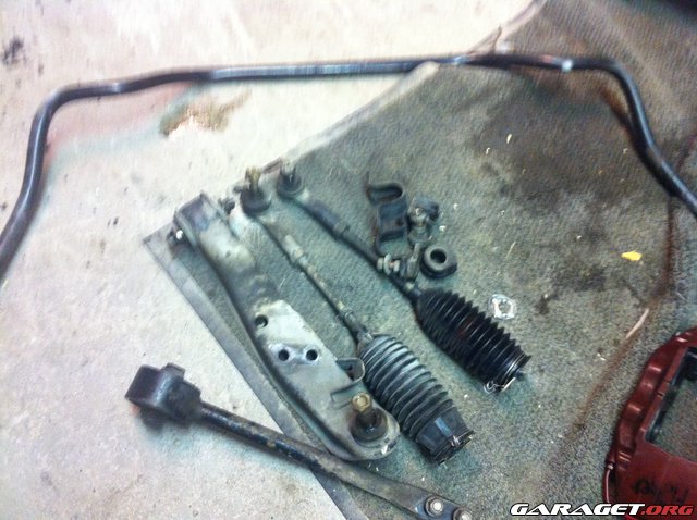

demonterat framvagnen en del kommer behöva lite nya prylar dit glappar lite varstans tycker ja ingen som vet var man hittar billiga framvagns bussningar och sånt ?
https://www1.garaget.org/gallery/images/40/39682/39682-c90550563e69707b7c3bf13074a8cb9f.jpg

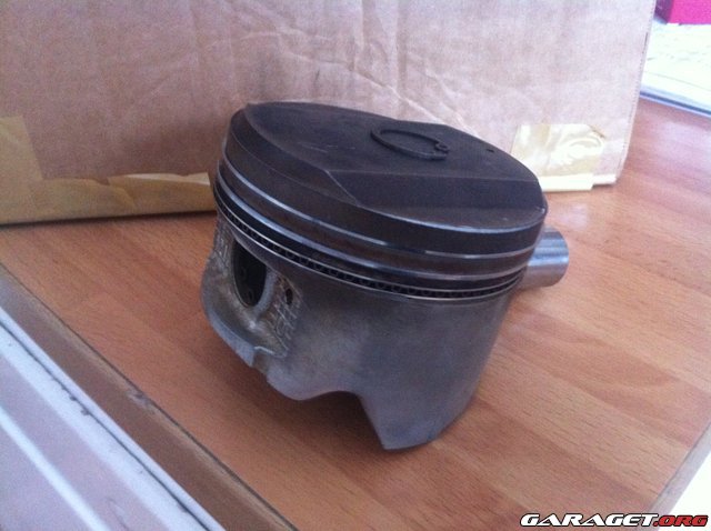

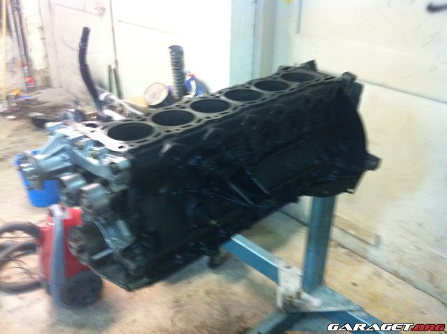

Sen har jag  tråkiga nyheter  plockade ur kolvarna i dag för byta till gtr stakarna men kolvarna är skrot alla 6 har  spruckit mellan ring 1 och 2 ligger lösa bitar som går ta ur alla kolvar
verkar som cyllinfrar har klarat sig som tur är
Japspeed har jag köpt mina grejer ifrån, samma delar som driftworks säljer fast billigare och blåa istället för orange smile

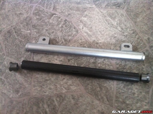

lånat polarns  romover stag och  tillverkar en till min  bara plattjärnen kvar och  svetsa ihop det
https://www1.garaget.org/gallery/images/40/39682/39682-fe000f39df54b3dd992ff866bbf1bfaf.jpg

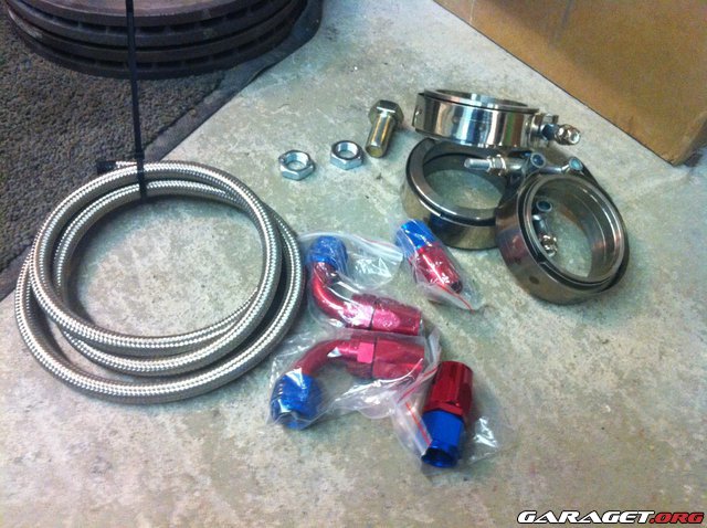

lite  nya prylar   an kopplingar till vevhusvent  3 " vbands klämmor till avgassystemet  och  lite an slang  svetsmuttrar till lambda
https://www1.garaget.org/gallery/images/40/39682/39682-e3f7ed9dff3269826a27f47d978d8f28.jpg

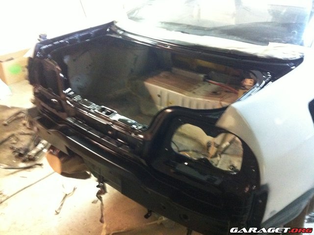

lite svart  ivändigt  vi bagage  nu med  bara måla hela trunken sen me
https://www1.garaget.org/gallery/images/40/39682/39682-ce067cd2dc789f475de14db751095666.jpg

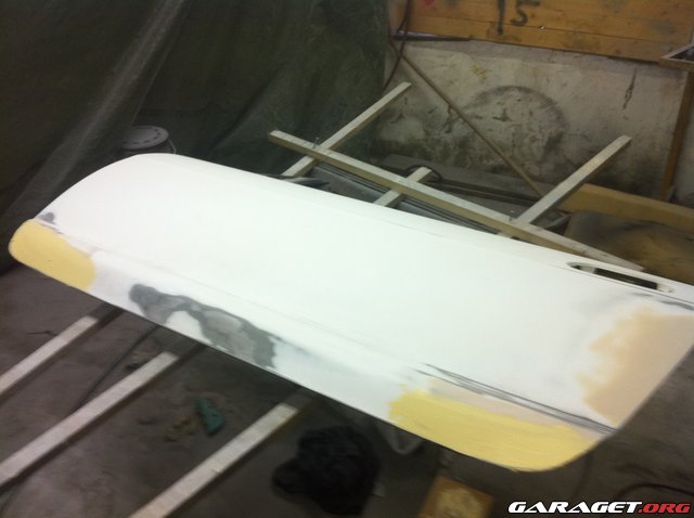

lite arbete på  v dörr  så skall den bli klar snart med
https://www1.garaget.org/gallery/images/40/39682/39682-a80c2c9eb0eaec84bae87e8cbcf4168b.jpg
http://www1.garaget.org/gallery/images/40/39682/39682-fe000f39df54b3dd992ff866bbf1bfaf.jpg
Såndär Hicas-remover? (eller vad de nu heter, fyrhjulsstyrning tongue)
