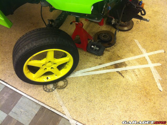

rivet ner  hjuluphängningen för påbörjad moddning fram
https://www1.garaget.org/gallery/images/40/39682/39682-d1c97c8e53ca599e96244029865f2e84.jpg
vinekl skillnaden som kommer bli
https://www1.garaget.org/gallery/images/40/39682/39682-82b75a1d240c0a0b5cc61d9b01af601d.jpg

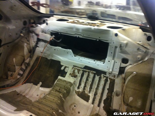

lite rensning där bak med så buren ska få det fint sen
https://www1.garaget.org/gallery/images/40/39682/39682-d37ac2c8a211cbc40561a7e36d61d18a.jpg

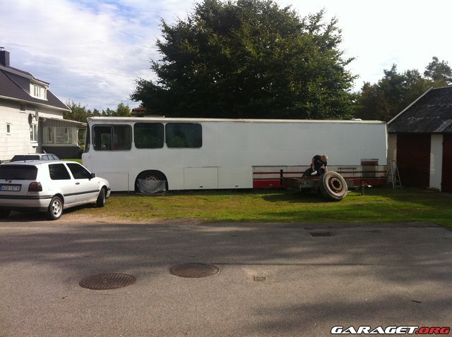

Bonus bild på  pågående bygge av min gammla cross buss som vi har kvar som vi kommer försöka få elt i ordning så vi kan besa den å ha den som  boende  vid  ban events smile
ska  bli nått fält och  staywide logga på den med sen
https://www1.garaget.org/gallery/images/40/39682/39682-931b4fad9c563fd230cdd8a6265ad961.jpg
