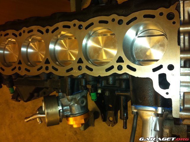

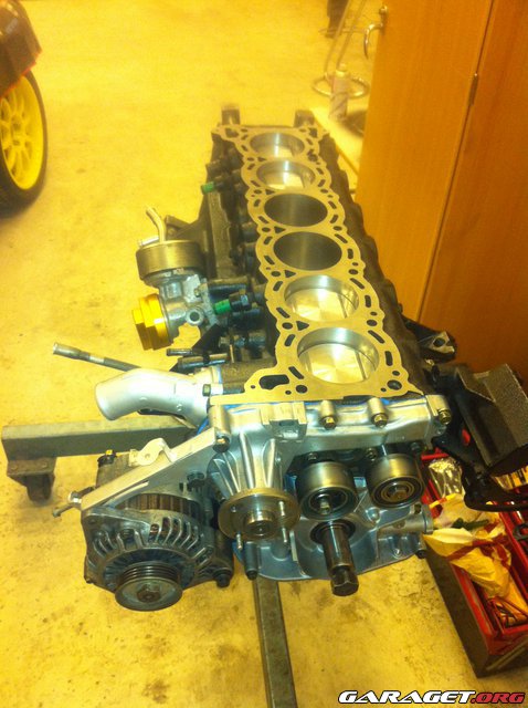

då kommer en liten update änterligen smile
kolvarna monterade även så oljepump vattenpump osv

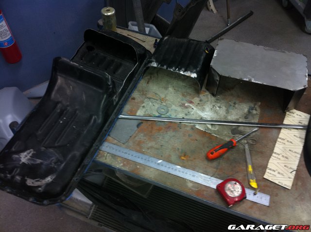

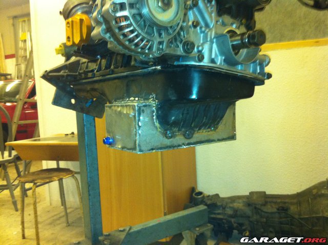

påbörjat utbyggnaden av tråget lite
https://www1.garaget.org/gallery/images/40/39682/39682-03accb8c185591c01c7298b5d1ebfbb8.jpg
https://www1.garaget.org/gallery/images/40/39682/39682-dfb5b265ec26b02e5deff593042434ac.jpghttps://www1.garaget.org/gallery/images/40/39682/39682-a9427defec9d19dce2a8f47c41355b4e.jpg
så är lite kvar  med uljeplugg och  utag för oljetemp o även retur anslutning från toppen

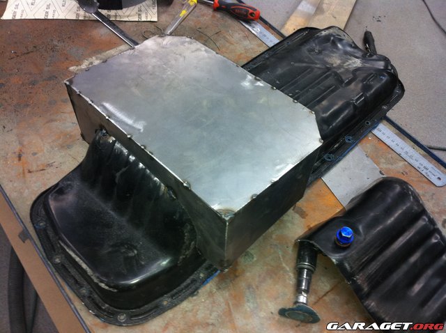

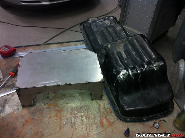

har idag byggt lite på tråget och fått i nya ristrektorerna i blocket.
kapat och byten till förlängning
https://www1.garaget.org/gallery/images/40/39682/39682-09a81e3db097da336013e7be3e4b3aa9.jpg
ihop svetsat
https://www1.garaget.org/gallery/images/40/39682/39682-b428344939dcf0efbff7e8631b1f50b2.jpg

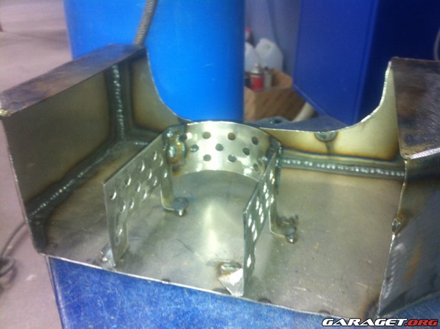

bafflarna i nya sumpen
https://www1.garaget.org/gallery/images/40/39682/39682-b9b663f77d749812ca2c4e6699e149bc.jpg
prov mont ska läcktestas i morgon på nått vis smile
https://www1.garaget.org/gallery/images/40/39682/39682-6d86fdcad58e42d984e81a3834138ea2.jpg

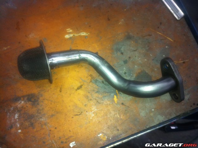

Ser ju bra ut. Tänker mest på bild 4:a. Är den blå där som blir din oljeplugg? Tänkte mest på när du kommer göra oljebyte framöver, blir det inte c:a 1 cm med gammal olja kvar och eventuellt mög som följt med oljan ner som du inte får ut. Tänkte om du skulle haft sumpen kapad i en 45 graders lutning precis där du har oljepluggen. Antar att du inte vill ha den monerad neråt med risk för att hugga i någonstans under färd. Inget klagande, mest en fråga eftersom du hade otur med ras förra säsongen. Lycka till.
Inte farten som dödar. Det är stoppen
922 Inlägg
18 januari 2012
#532
får luta bilen vid olje byten  tänkt på detta blir lite som ej kommer ur tyvär men  kollat på eftermarknadstrågen o dom sitter så

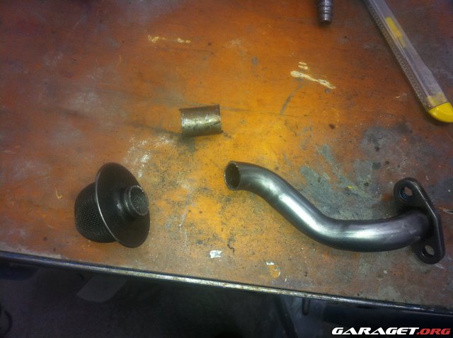

2. baffeln du gjorde.. kommer den ens hjälpa något lr? Jag tycker det ser ut som att det är är bra bit upp från botten på tråget till själva baffeln. Om jag var dig skulle jag bara lämna typ 5 mm. Tänk på att oljan blir som vatten när den är varm. Johan_e2 borde kunna svara på hur det ser ut i hans tråg.
3. Jag tycker du borde bygga om pick-upen lite till.. så att den tekniskt sett liknar GTRens. typ:

Den baffeln jag gjort kommer självklart hjälpa avsevärt i sidleds  då ja provat med vatten
Det ä ca 1 cm luft upp till väggen med hål i det är för silen suger ca 5 mm från botten o vill på så sett alltid försöka ha olja som kan rinna lätt till  vill ej stänga in oljan helt med väggar o luckor då det finns risk suga Tort i den behållaren så fall vid långa uppställ.
Fanns planer på gtr sil men  körde evon med sådan här sil och min gammle honda osv
Men finns i åtanke om jag hittar en gtr sil men har juh planer på accusump med smile

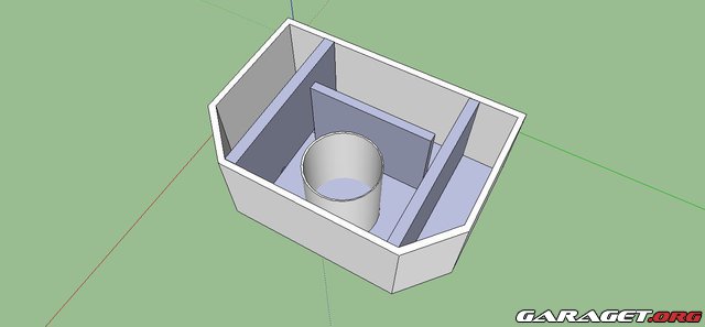

Som Lill3bror skrev så klarar GTRens pickup att hålla mer olja.
Gjorde en snabb överblick på innehållet men jag orkade inte rita ut alla hål i surgetanken och väggarna, men min surgetank "alltså den runda delen" har halvmånar i botten och bara några enstaka hål så oljan tar sig in och väggarna går inte ända upp i topp eller hur man ska säga.

1 397 Inlägg
19 januari 2012
#538
http://www1.garaget.org/gallery/images/11/10531/10531-11245a95695b753aac31d24d7404115c.jpg
Hahah johan_e2! big_smile Jag hade faktiskt förväntat mig en dåligt ritad paint bild tongue Den där blir kanon! Du ska ha ett jättetack!
Har dock en fråga... sidobafflarna, har dom trapdoors? Luckor som bara går åt ett håll.. eller är de halvmånar där oxå i botten?
Nope, inga trapdoors bara slottat och halvmånar. Ska rita lite bättre hur det ser ut senare men från väggarna så går det ett tak som lutar in mot surgetanken och hade jag byggt sumpen hade jag nog vinklat botten lite oxå.
