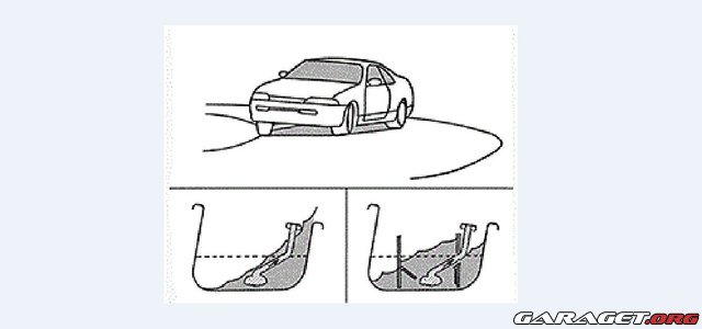

Jo absolut, men med dom väggarna som jag har så kommer inte oljan skvalpa ut i vingarna vid skarpa kurvor m,m utan mesta delen av oljan stannar inom väggarna så jag är nog ändå för väggar i tråget smile
Slänger upp en bild som visar lite hur jag menar...  Högra bilden är med bafflar/väggar

Johan_e2 skrev:
lill3bror skrev:
Hahah johan_e2! big_smile Jag hade faktiskt förväntat mig en dåligt ritad paint bild tongue Den där blir kanon! Du ska ha ett jättetack!
Har dock en fråga... sidobafflarna, har dom trapdoors? Luckor som bara går åt ett håll.. eller är de halvmånar där oxå i botten?
Nope, inga trapdoors bara slottat och halvmånar. Ska rita lite bättre hur det ser ut senare men från väggarna så går det ett tak som lutar in mot surgetanken och hade jag byggt sumpen hade jag nog vinklat botten lite oxå.
Nakdel med för mkt dörrar o fickor vid lite olja kvar i tråget ä att det kanske är på fel stäle o inte har möjlighet att komm till silen alls
Sant sant! Men tror att Johans sump är lite halvbeprövat, så jag kommer köra på att bygga som hans
http://www1.garaget.org/gallery/images/11/10531/10531-b496cb24c630129eeed3136c11a0c2b7.jpg
Då har du doorflaps ? Med gångärn ?
Självklarttror ja ditt funkar bättre än mitt dock ger ja mig inte på att bygga nått utan exakta mått som kan inebära prob om man gör fel så min är en mellan variant om ni förstår

Nej nej inga dörrar eller gångjärn, det är bara raka väggar med lite hål i som släpper genom oljan. Ditt blir att fungera på samma sätt med surgetanken bara att den kommer släppa genom mer olja tack vare alla hål.
Okej får se hur olje tryck osv ä sen ska koppla shiftlight som olje lampa och ska lysa redan vid ganska högt olje tryck inte vid typ 0,5  då ä de juh förs sent typ

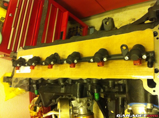

Har varit i garaget en sväng i dag o pillat lite
målat och monterat mina 800cc spridare  även  bytt kontaktstycken på kabelhärvan till spridarnahttps://www1.garaget.org/gallery/images/40/39682/39682-2632821a1eefe157a4fd21a11a26b19a.jpg

Hur har du gjort med tillförseln på railen? Storlek på kopplingen? AN6?
jag  har   borrat 8 mm hål i railen och  sedan  silverlodat fast an kopplingar an6  yes
Åfan! Smart! Vad har du tänkt dig för effekt när du har byggt "klart"?
