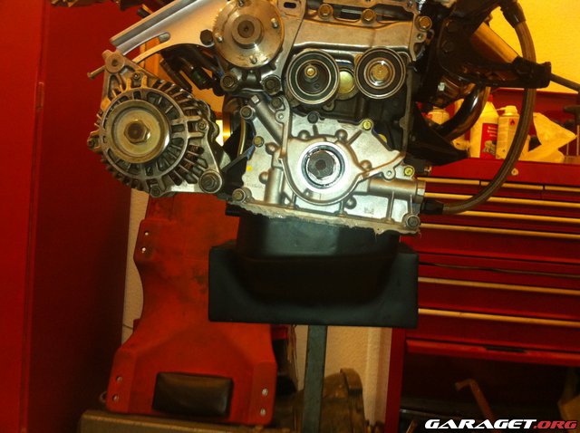

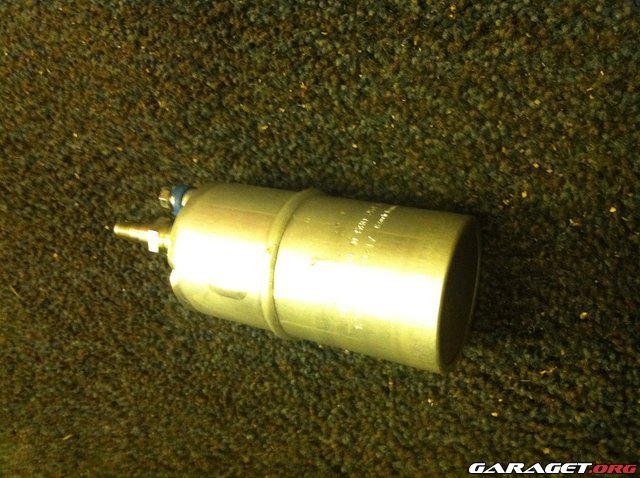

nya pumpen  bosch  300L/h
https://www1.garaget.org/gallery/images/40/39682/39682-1b0150ea4b9a5d0bc8bd0239bad3f401.jpg

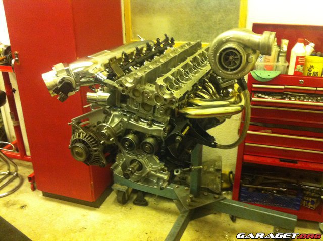

motorn börjar  likna nått igen  bara lyfta av toppen och  på med nya packningen nästa gång så
https://www1.garaget.org/gallery/images/40/39682/39682-423494cd6526048858eba83a5c3b92c7.jpg
tråg på https://www1.garaget.org/gallery/images/40/39682/39682-559ea599db509c06b3d678be53d73810.jpg

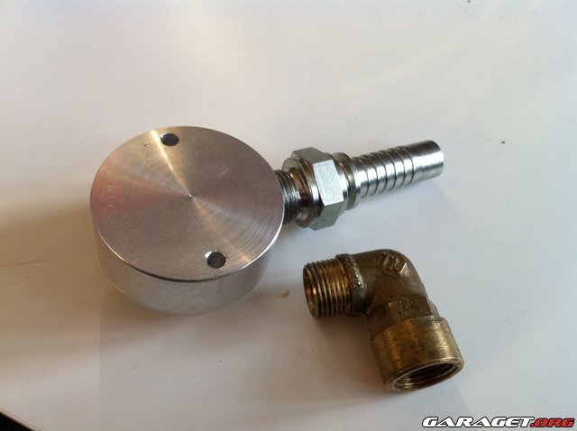

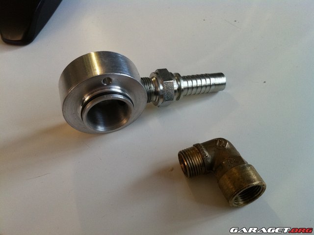

så då var en  olje retur fixad från toppen  gött farsan fick låna svarv innan helgen så i morgon smäller det  då skall det skruvas  en hel del  smile
https://www1.garaget.org/gallery/images/40/39682/39682-f79f6b88b7c78a210900d33575bdb355.jpg
https://www1.garaget.org/gallery/images/40/39682/39682-65ed5294f4ac6b703fd7addda50f9450.jpg
vinkel på bilden är i fall att det  blir  lite trångt men hoppas slippa använda den smile

Bilderna på motorn såg riktigt trevliga ut. Håller tummarna att allt funkar och håller.
