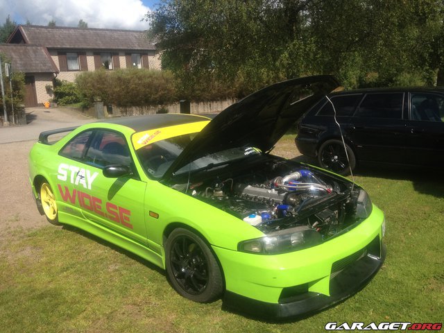

så lite uppdate.  då datorn är hel igen  va en kabel till bildskärmen i bärbara datorn som va kass
efter haft problem med turboras  har jag nu äntligen  fattat vad som varit problemet
den an4 slang jag haft som matning har  helt enkelt sagt upp sig gummit har helt enkelt lukratsupp av värmen o oljan så den är bytt o annat agg sitter på
nu är det  borgwarner s2g som sitter på  ganska litet avgashus så verkar ge riktigt skapligt spool nu mums
inga spacer på bak  då polarn lånat dessa men   rullat  ca 10 mil sen turbo o oljeslangsbytet verkar  funka
https://www1.garaget.org/gallery/images/40/39682/39682-0a7fbf27a1a5c1c5b0061aac5e8914f5.jpg
motorn i daxläget  fel luftfilterbara,   lånade ut mitt  till rudskogen
https://www1.garaget.org/gallery/images/40/39682/39682-cebf4d8b73bac3ee56ce3eb13f000065.jpg
