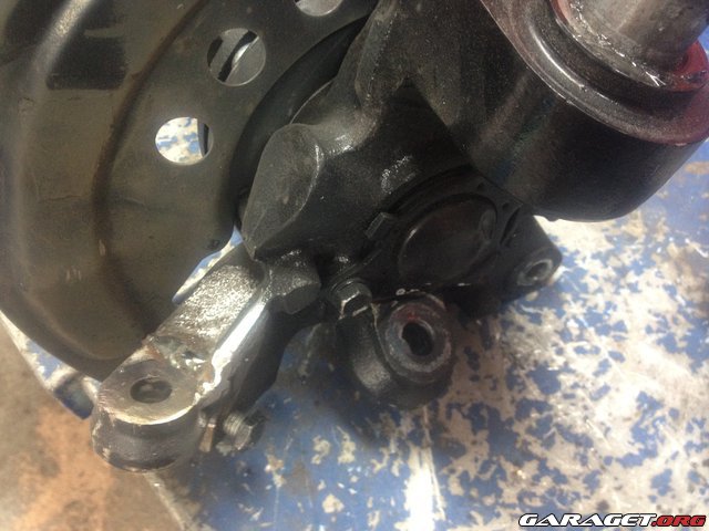

Svetsat om mina hjulspindlar idag. På jobbet för mer styrvinkel
Skall monteras i veckan

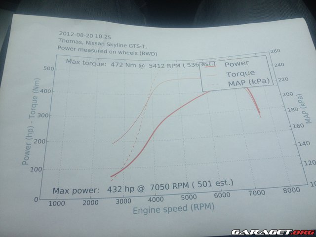

Har idag varit o mappat kärran ingen efter många om och men men denna gån verkar allt lira fint blev resultatet
432 whp 501 i motorn
472 wnm
Med 1,6 bars ladd  98 okt soppa
Helt klart nöjd   Dock har ja problem med kopplingen frikopplar inte riktigt men ska kolla över detta snarast

Härligt!! Grattis till siffrorna, måste kännas grymt bra. Segt med kopplingen :p

bunus bild byggde om spindlarna fram för mer styrvinkel  blev kanon skall in på hjulinställning snart bara
https://www1.garaget.org/gallery/images/40/39682/39682-afee5a032fc9175ca7d56027c60080c5.jpg

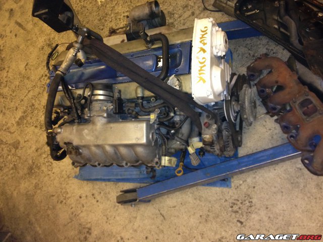

kköpte mig en beg  org motor med  fin vev  som jag skall  ta
https://www1.garaget.org/gallery/images/40/39682/39682-87fac00cb359d7db4b2db8e622d513ea.jpg

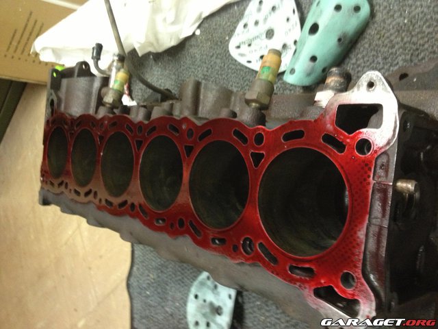

bestämmde mig för använda mig av det blocket som  är från den beg motorn jag köpte så sprick indikerar det och  mäter upp det   honar osv  kanon block så blir att använda detta istället
https://www1.garaget.org/gallery/images/40/39682/39682-09adb678baa7b921082ac479be31a5bc.jpg

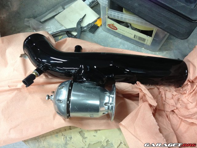

målade lite tryckrör  för fräscha upp det hela lite
https://www1.garaget.org/gallery/images/40/39682/39682-c3a035f93cdcba4aea1d9d6123e1b0d8.jpg
https://www1.garaget.org/gallery/images/40/39682/39682-6143c9ce991a540b79875c853254d1c1.jpg

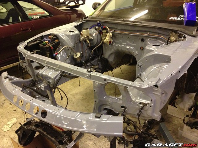

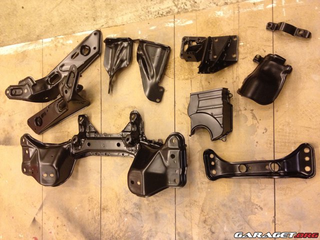

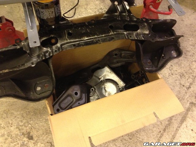

framvagns delar och motor delar som är inne på pulverlack just nu  hoppas få dom i veckan så den  kan monteras  igen
https://www1.garaget.org/gallery/images/40/39682/39682-94132affd5140694e767801f432cb88e.jpg

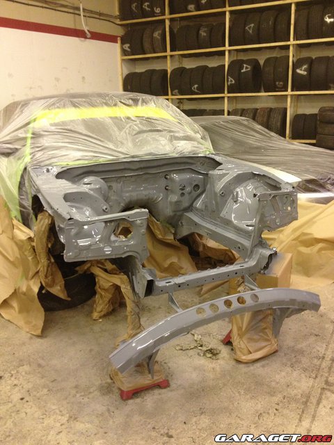

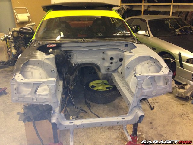

grundat  lite
https://www1.garaget.org/gallery/images/40/39682/39682-d5e221b8fe5434f3f1864ef7c2caf755.jpg
nylackat i  grå  färg  ljust o skönt o skruva i  o   funkar  även om jag  blir sugen på måla bilen om foieringen åker av nångång framöver
https://www1.garaget.org/gallery/images/40/39682/39682-33cccccae36a622de428d064ad33f3d4.jpg

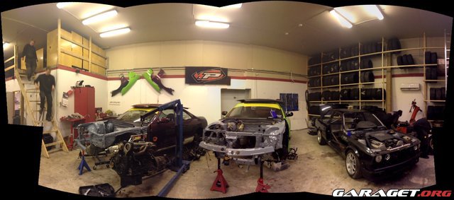

i garaget nu  så står alla MSC drift team bilar  jämte varandra
https://www1.garaget.org/gallery/images/40/39682/39682-50296b0a3fe6387fc94b06dd34f37910.jpg

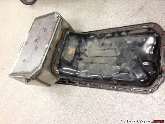

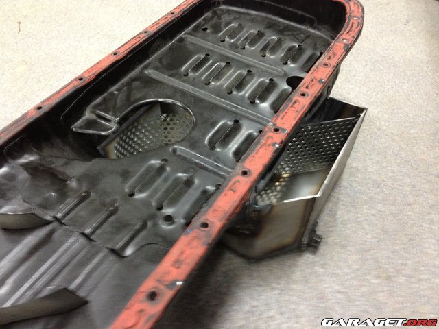

bygger nytt tråg mitt fösrsta tråg va i lite tunt material så  tänkte passa på bygga ett lite stabilare
https://www1.garaget.org/gallery/images/40/39682/39682-c5a7da2e4a1839714f98a280a9ecddf3.jpg
inte mkt kvar
https://www1.garaget.org/gallery/images/40/39682/39682-a359692c0e4ad9e56e784338bb55dc55.jpg

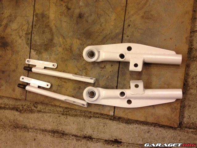

hämtade mina pulverlackade prylar mums
https://www1.garaget.org/gallery/images/40/39682/39682-1f2b33d33bfbdd7873ed3ceabdef0d11.jpg
lackade lite  2k lack på dessa
https://www1.garaget.org/gallery/images/40/39682/39682-5fd039dc455418650b1f297d03260876.jpg

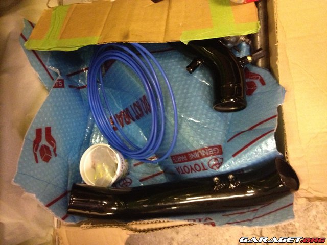

Hoppas få mitt paket från USA snart verkar va borta eller nått i den stilen då ingen på usps vet vart det är riktigt o posten swe inte tagit emot det säger dom
hoppas hoppas det kommer snart då smäller det i tråden igen
