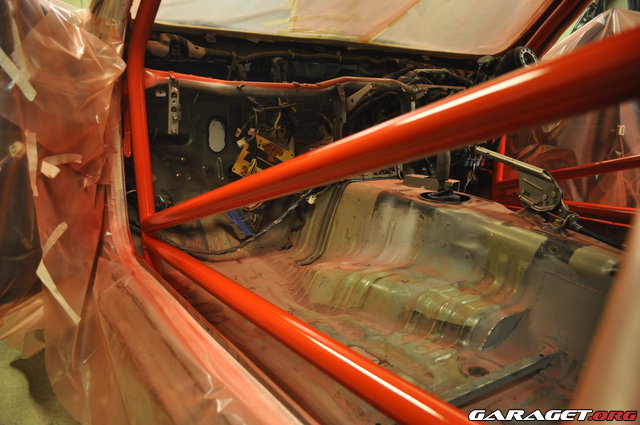

det är inte trångt vid fötterna om man inte gör boxar för att ställa bågen på. jag vet inte riktigt om dörrsidorna för plats i min men jag skulle tro att de gör det. jag kan testa. men det beror på hur man bygger man kan ju dra in röret längre, men då tar det på fotutrymmet. så här gjorde jag. https://www1.garaget.org/gallery/images/77/76996/76996-32bcefafdaae099bb70957643adb5fe4.jpghttps://www1.garaget.org/gallery/images/77/76996/76996-b3d3ff950624d7de8c31d648bd3aa1d9.jpg
Här är bilderna på från när jag instalerade min bur. http://www.garaget.org/mypage/gallery.p … lbum=25731
och min projekt tråd där det står lite mer. http://www.garaget.org/forum/viewtopic.php?id=200768

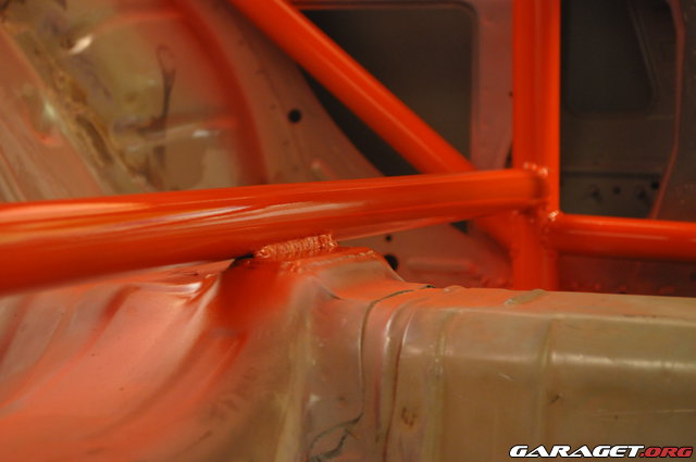

Tänk på att det ska sitta en förstärkningsplatta på kardantunneln om man ska ha detta tvärstaget. Det är många som missar det.
https://www1.garaget.org/gallery/images/77/76996/76996-33d5d08f1848afc100476a3efd978ba2.jpg

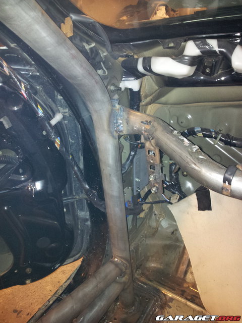

Och för att få en bättre passform med röret som binder ihop höger o vänster bågar i överkant på framrutan. Gör inte som jag, min bur klarar sig innom specifikationerna men det går att göra det bättre. Flytta fram bågen så den ligger i linje med tvärstaget vid ratten eller kanske tillockmed lite framför. då får man en tightare inpassning vid taket.https://www1.garaget.org/gallery/images/77/76996/76996-214a87eb8a811e1351c4b38e29264681.jpg
https://www1.garaget.org/gallery/images/77/76996/76996-4bc155038d6380d8fd05712c14f596f3.jpg

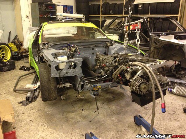

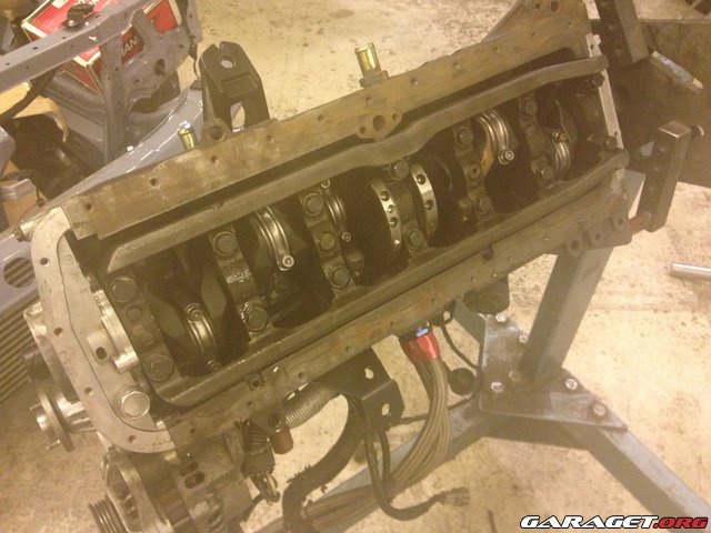

orkat lägga in lite bilder i dag på vad som hänt o händer just nu
monterat i allt
https://www1.garaget.org/gallery/images/40/39682/39682-456d620f4a1fef26fa38fccb6ef3c977.jpg
låda o short block på väg i bilen
https://www1.garaget.org/gallery/images/40/39682/39682-8c684753ca6d23fcc50d5fbc6cef30a3.jpg

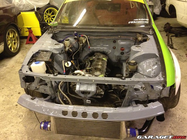

sitter nu i bilen  väntan på att jag skall orka göra klart toppen osv
https://www1.garaget.org/gallery/images/40/39682/39682-e1761f5ccca10b5ac5a3fdaa6cef4396.jpg

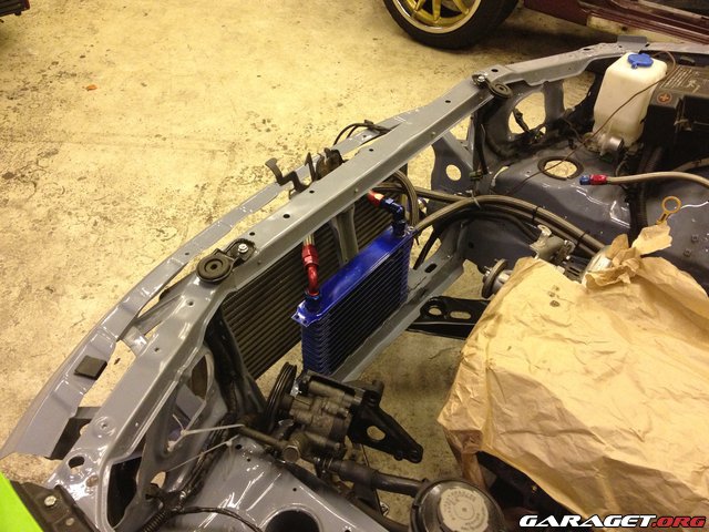

olje kyl o  lite annat monterats
https://www1.garaget.org/gallery/images/40/39682/39682-6da9a22c1823626ca16bf4bc51b6b220.jpg

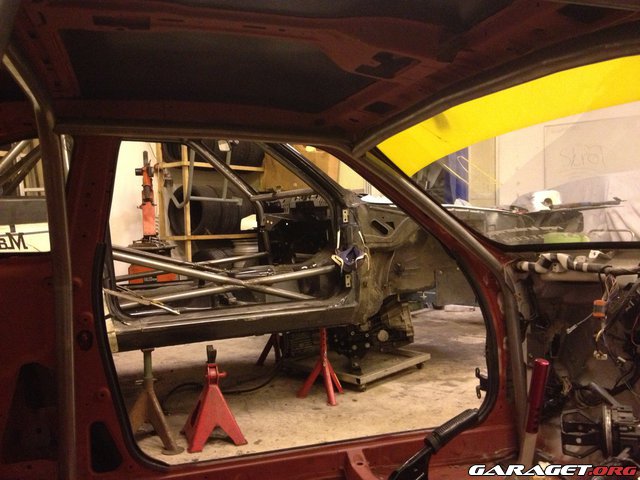

buren påbörjad me
https://www1.garaget.org/gallery/images/40/39682/39682-ea38696e8789799ff7ee0071d8ed391a.jpg

Idag hände det massor i garaget
Toppen blev klar i söndags så idag åkte jag ut till garaget o
Monterade insug  grenrör
Givare  spridare mm sedan la jag på den på bloket
Börjat koppla in diverse grejer iväntan på top bultar
O kamrem
Sedan svetsade även mattias  vidare på min bur så nu är hela främre delen av buren klar typ.
Han bygger bur åt mig i utbyte mot att jag riktar och spacklar upp skador osv på hans e30 bygge
Underlättar för mig endel
Bilder kommer snart
