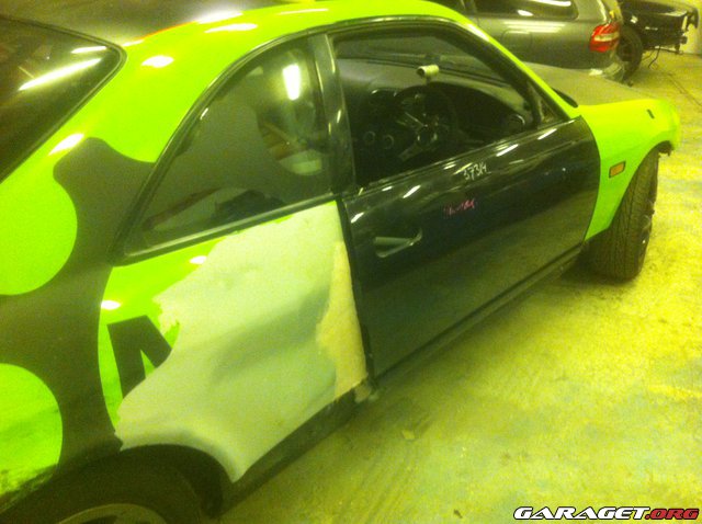

fixat en beg h dörr byter den  och  riktar bakskärmen bara spackling  och  fin lir på den kvar

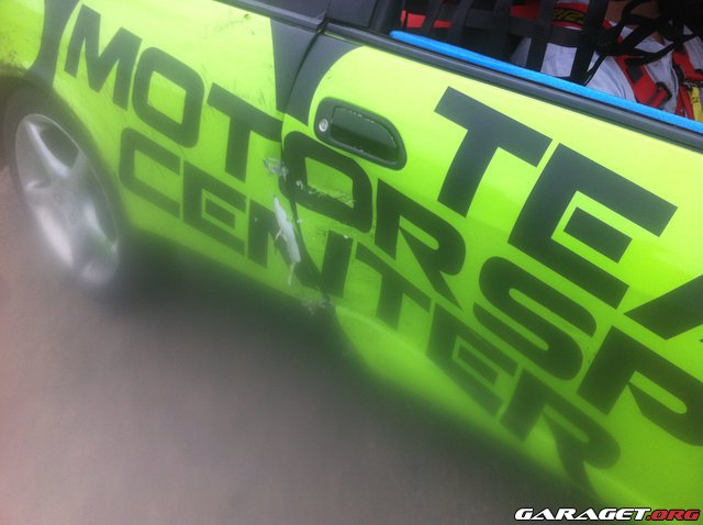

då hände detta  me volvon i sidan
https://www1.garaget.org/gallery/images/40/39682/39682-77349760b60a2b15bcf5b6e53c3d0556.jpg

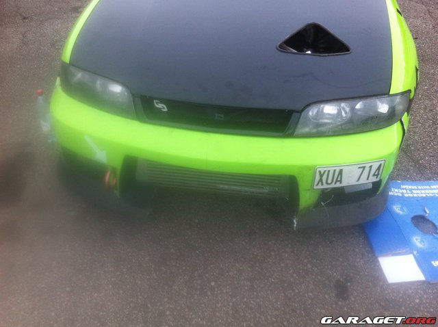

avåkning då servorem hoppade i 100 knyck  på försställ
https://www1.garaget.org/gallery/images/40/39682/39682-59bcca481252dd05cac30a1f82cc659f.jpg

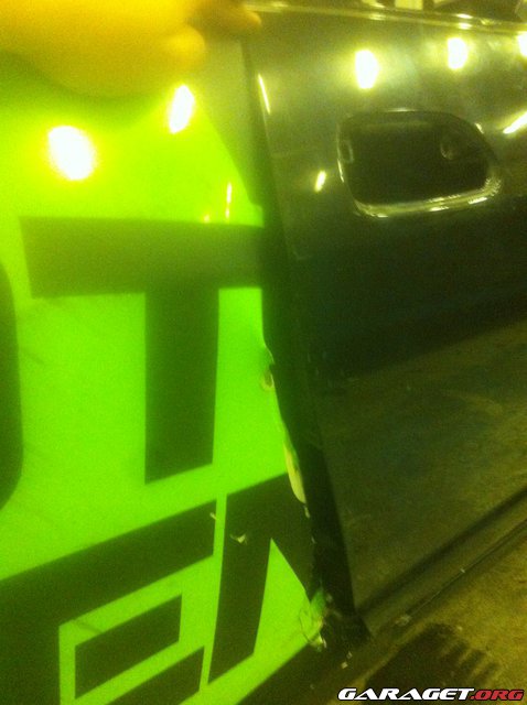

beg dörr men  bakskärmen har tagit sig en  tryckare med så banka ut skiten så gott det går sen plasta
https://www1.garaget.org/gallery/images/40/39682/39682-0b10e1a70ad33226fe8231ee7c8c951c.jpghttps://www1.garaget.org/gallery/images/40/39682/39682-0f1953c483a08357ed62fe1c9f5f2776.jpg

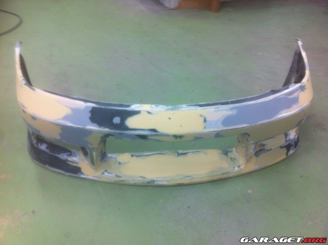

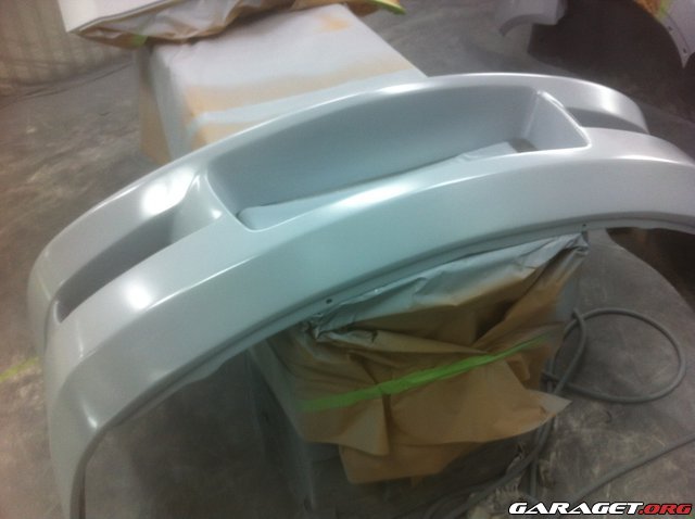

lagat fronten  sjukt mkt sprickor och även glasfiber spindlar/ sprickor av flexning när det tog i sandfollan  men nu  är den  finspacklad o färdig
https://www1.garaget.org/gallery/images/40/39682/39682-03dc63bb117d91c7192bd9a8344a3490.jpg
grundad slipas för lack när resten  av allt ä grundat med
https://www1.garaget.org/gallery/images/40/39682/39682-172ee5c8b2224beb85bc28d3e3f5aa2a.jpg

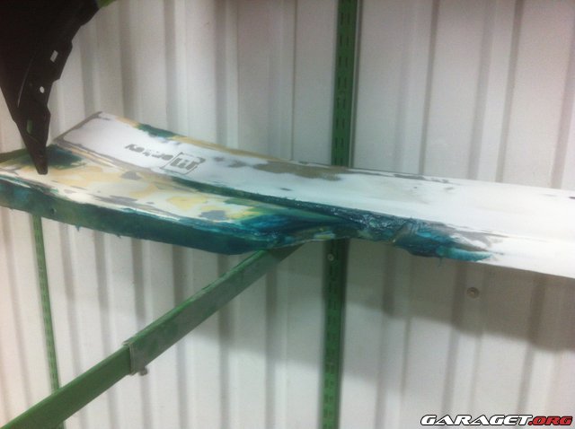

fixa  vänster sidokjol lite  sprickor och   fästen skall förstärkas osv
https://www1.garaget.org/gallery/images/40/39682/39682-ed358e7b14667e81c41a633e434500cf.jpg

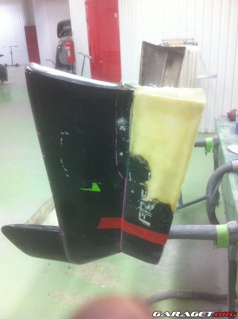

byggt en  kartong form och tejpat den för det skall släppa lätthttps://www1.garaget.org/gallery/images/40/39682/39682-441a5fd41cb436ed14812b4f834cbed0.jpg
bara v foga skarv o lägga glasfiber o sen  slipa o spackla upp hela sen är det grund dax för denna med  snart

Bakre stötfångarhölje grundad första vändan   O porer spacklade skall slopas av hela o grundas engång till
