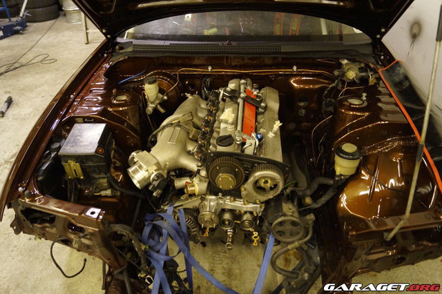

https://www1.garaget.org/gallery/images/40/39682/39682-b863f163ef7626d32492baa02164ce09.jpg
https://www1.garaget.org/gallery/images/40/39682/39682-0ff012699dc5881b5beb780542486ddb.jpg

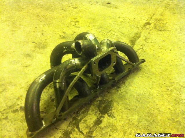

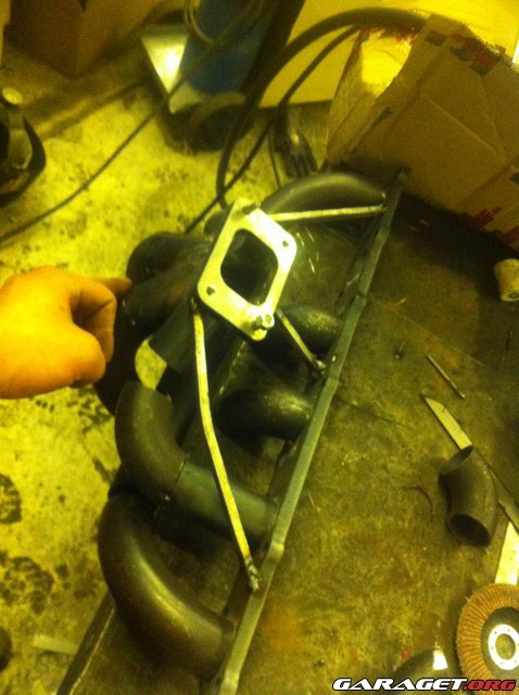

är i en snabbis för måttning av grenröret
https://www1.garaget.org/gallery/images/40/39682/39682-422165822c4bfb5456d322e163ba44c5.jpg

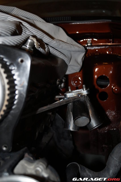

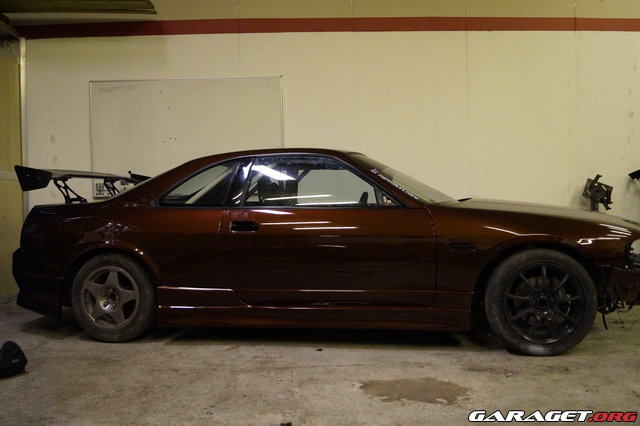

början av bygget
https://www1.garaget.org/gallery/images/40/39682/39682-05a26e7beafc45bb21632ce6a48e5742.jpg

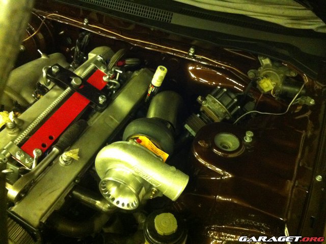

då har  jag  passat in WG
o nått sånt kommer det bli med dp sen med
https://www1.garaget.org/gallery/images/40/39682/39682-2b499b2d50701975d5d2a69f6a1fc50d.jpg

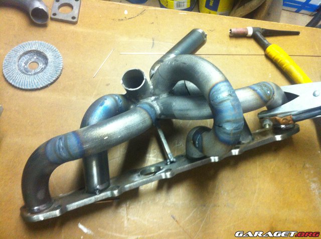

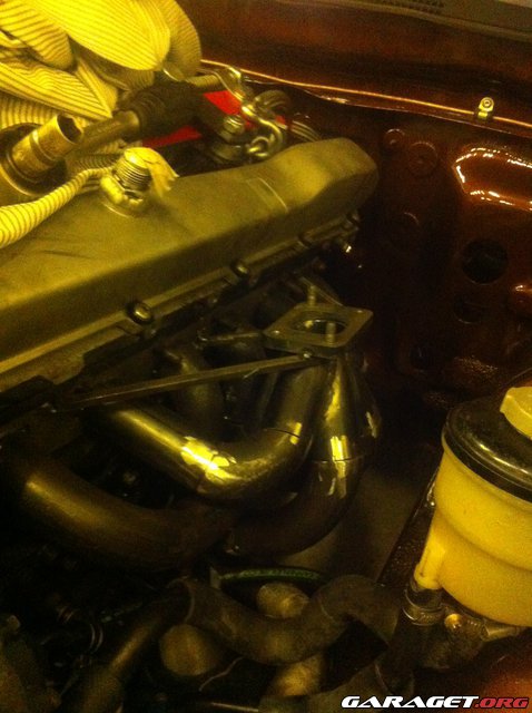

börjat svetsa i hop grenröret med  hoppas svetsa klart i morgon
https://www1.garaget.org/gallery/images/40/39682/39682-01776b801ccc708a712ff31654dbcb7b.jpg

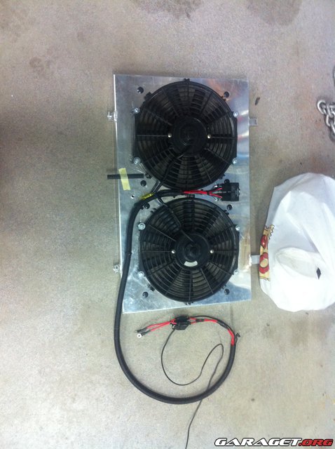

nya fläkt systemet  färdigt  hoppas det klarar av
https://www1.garaget.org/gallery/images/40/39682/39682-f4b4ade026f510a977520ae1145db597.jpg

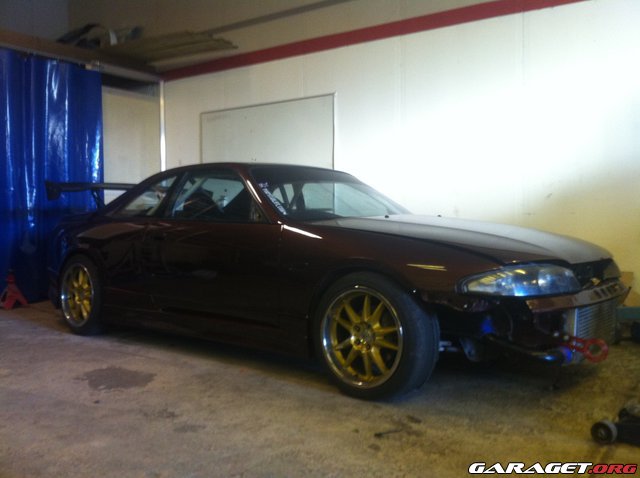

tänkte köpa dessa fälgar av polarn
https://www1.garaget.org/gallery/images/40/39682/39682-75d0bdbc6397635ae0a41a68d829193e.jpg

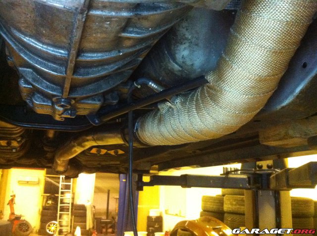

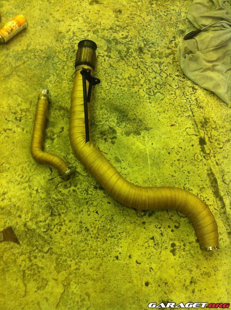

byggt ny Downpipe o screm pipe
https://www1.garaget.org/gallery/images/40/39682/39682-98634b0042e68312460b9f6ca380a6b5.jpg

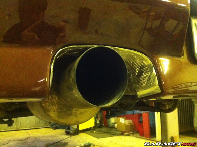

värme skydd eldat sönder lite här innan smile hänger lite fel nu då inte främre del är monterat
https://www1.garaget.org/gallery/images/40/39682/39682-cc2a3b866db59b60ba2a739071391818.jpg

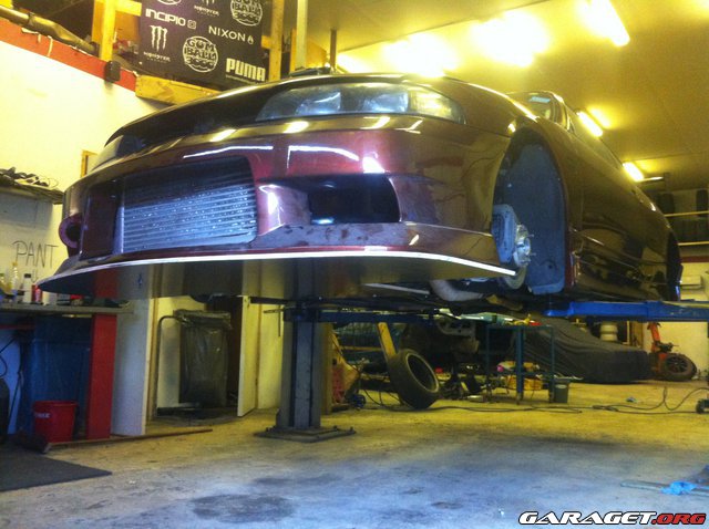

front splitter påbörjad lite skall  fästas mer och  fin justeras lite
https://www1.garaget.org/gallery/images/40/39682/39682-325f91f244a10c85e1d6f375130d732a.jpg

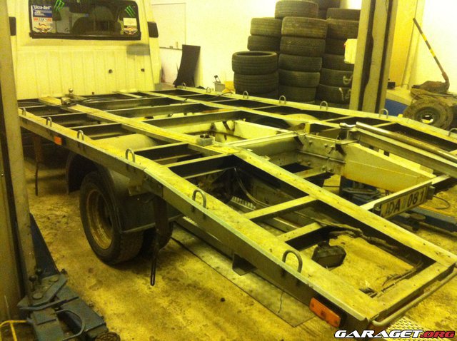

köpte mig en biltransport för 1 månad sen ungefär  som jag  skall gör mer lätt lastad med låg bil så  det är påbörjat med smile
https://www1.garaget.org/gallery/images/40/39682/39682-f2b97cfc593a7401f3735edd3eab0a45.jpg

Ser riktigt fint ut :-) en liten fundering ang kylaren!! Tänkte på en kåpa bakom så på min med men borde de inte va bättre med öppet så luften flödar bättre?
922 Inlägg
22 maj 2014
#894
då fläktarna är sugande så suger dem or luften ur hela kylet istället för bara på  två punkter så detta skall va optimalt sägs det
