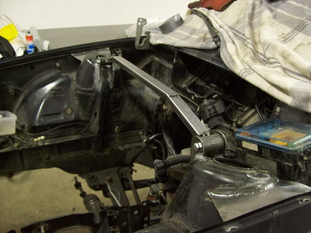

Ser bra ut! verkar gå undan, men klart singeltorkarn ska stanna i mitten!smile
Men jag ser ingenstans där du kan lossa fjäderbensstaget?

Satan Jonte nu börjar de ta fart igen! Fjäderbensstaget vart ju grymt! big_smile Alltid coolt när man kommer på egna lösningar, plus att det blir ju billigare oxå wink Forstätt såhär så har du en kul bil till sommarn!

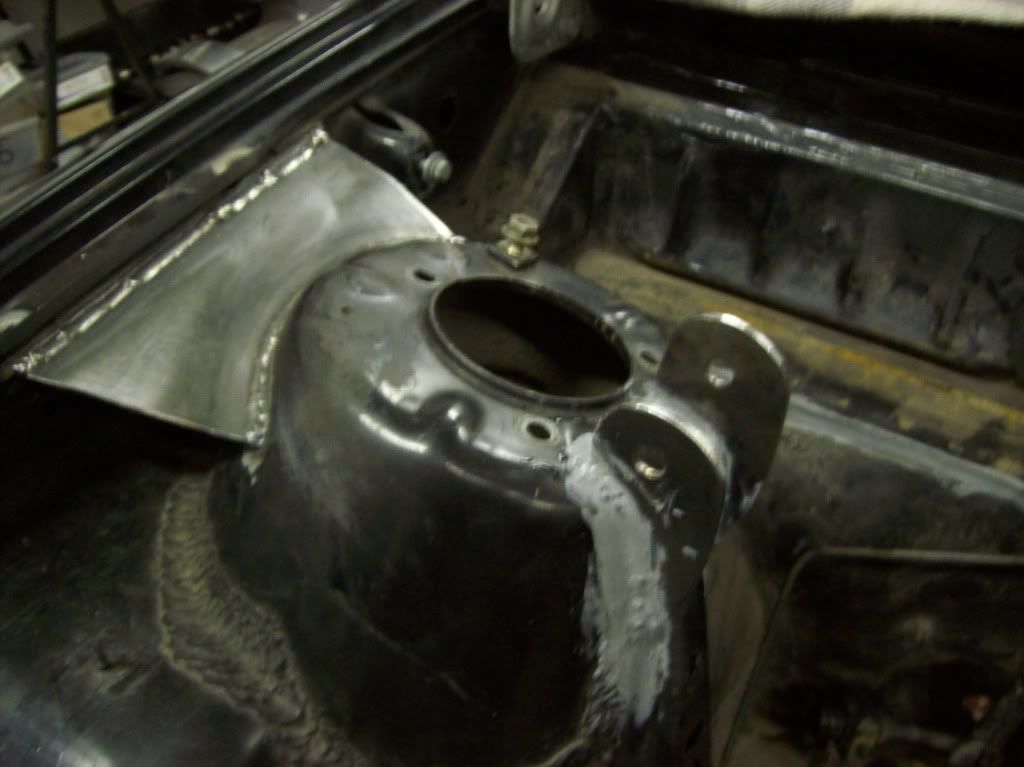

Själva "hylsorna" är punktade nu bara för att få allt på plats, allt ska tas bort igen för att borra upp hål för bulten i öronen och svetsa fast hylsorna i själva staget. Lite svårt att förklara men hoppas du förstår smile

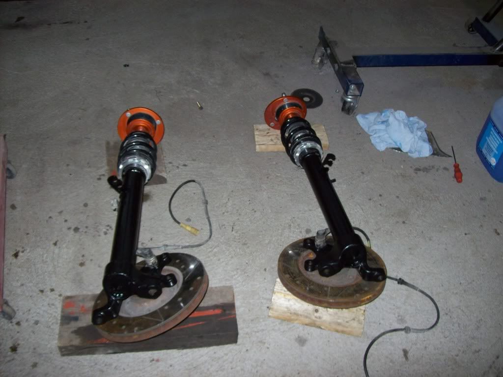

Tvättat av och målade fjäderbena

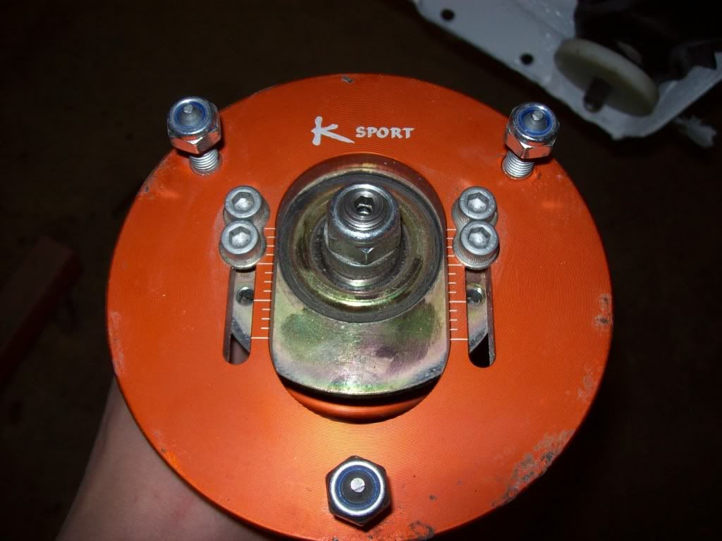

Mmmm K-sport

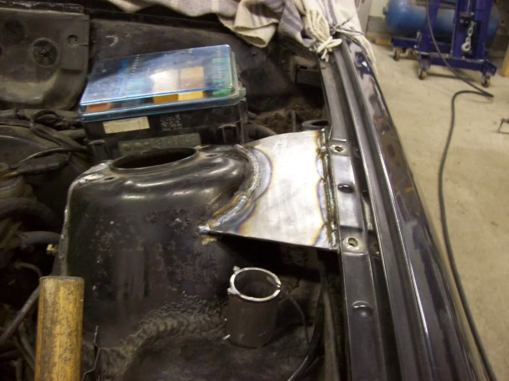

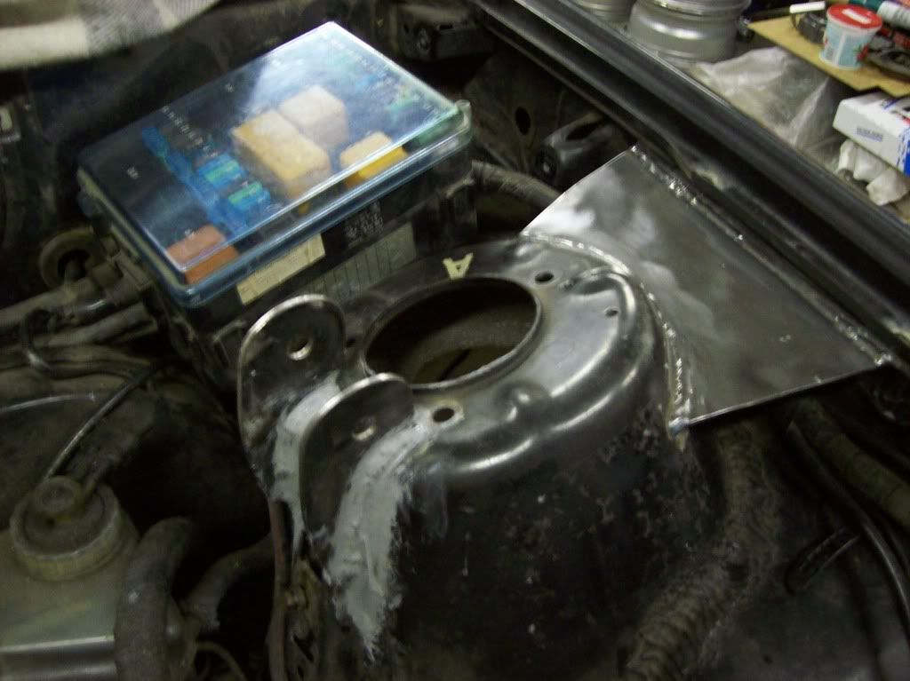

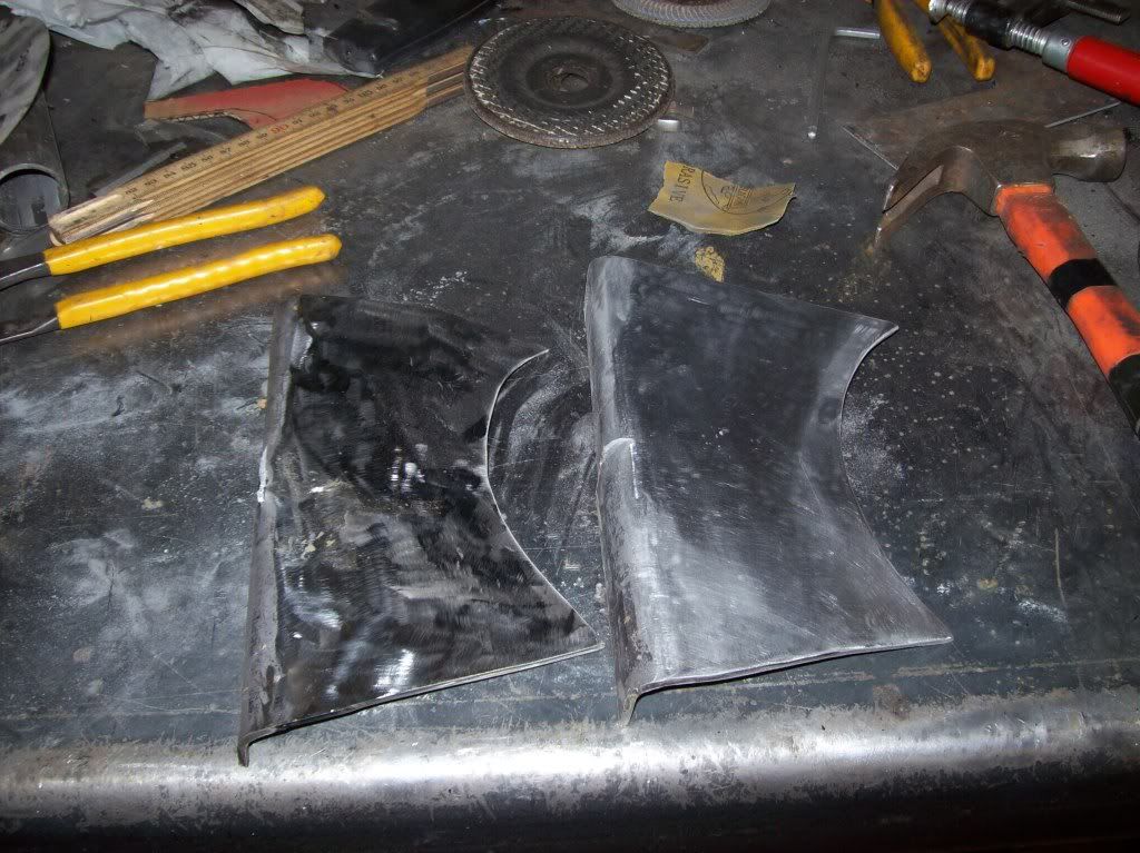

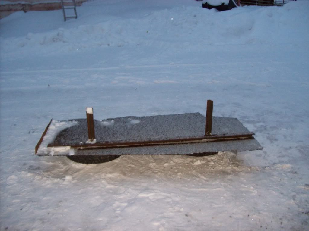

3mm plåt...
http://i1024.photobucket.com/albums/y307/Monsterw/100_0668.jpg
...till cabförstärkningar smile
http://i1024.photobucket.com/albums/y307/Monsterw/100_0673.jpg
http://i1024.photobucket.com/albums/y307/Monsterw/100_0685.jpg

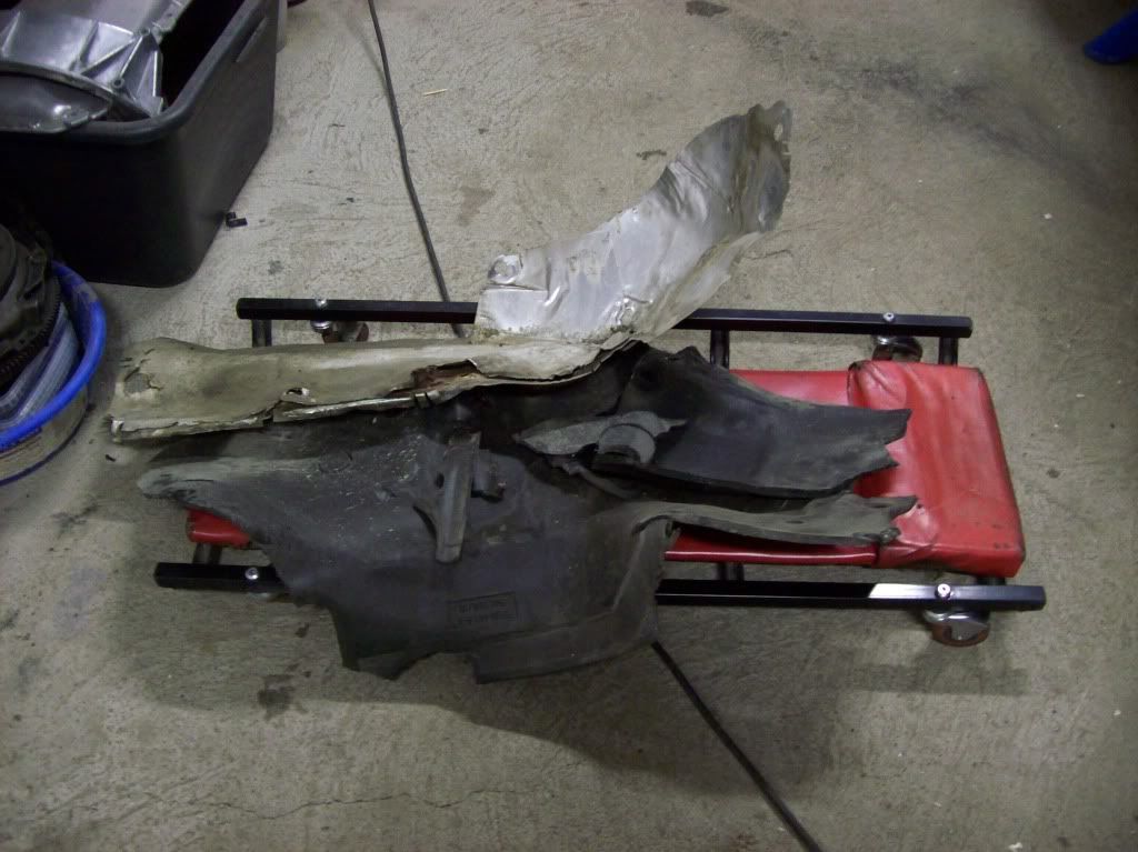

Onödigt skrammel
http://i1024.photobucket.com/albums/y307/Monsterw/100_0692.jpg
Och efter kvällens arbete så ser de ut såhär
http://i1024.photobucket.com/albums/y307/Monsterw/100_0698.jpg
å andra sidan
http://i1024.photobucket.com/albums/y307/Monsterw/100_0697.jpg

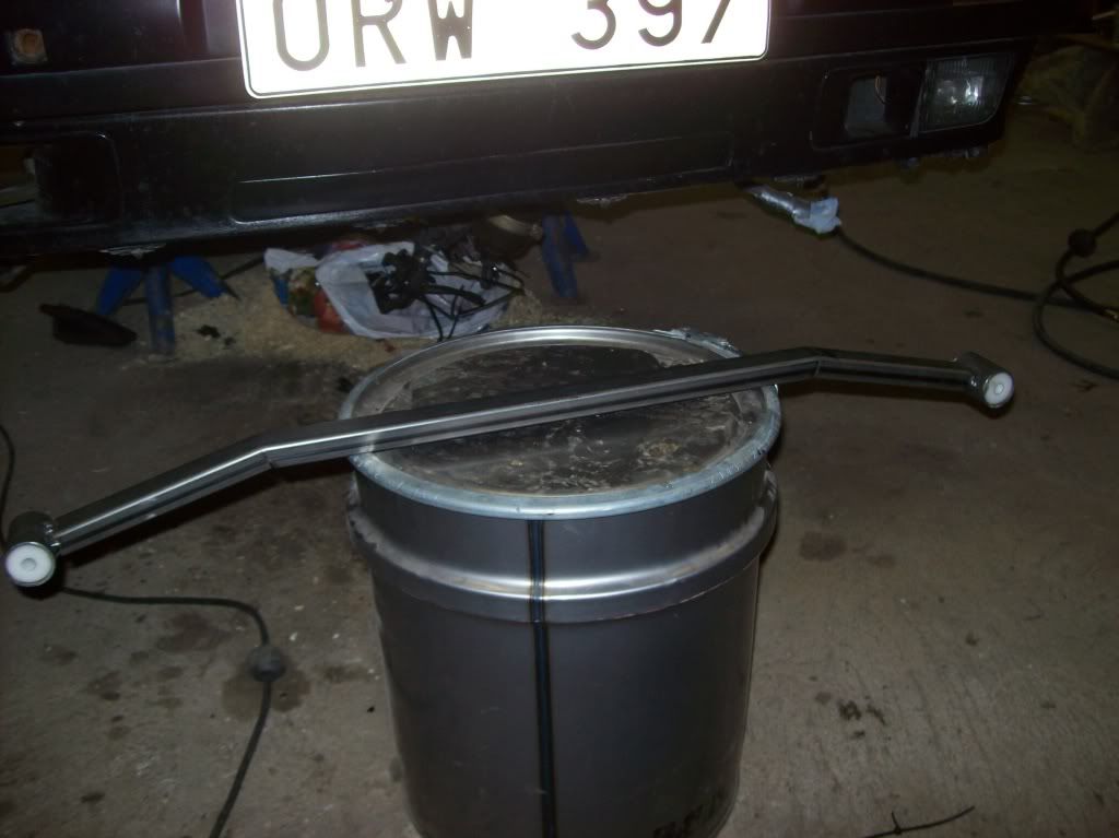

Staget med fin fina bustningar smile
http://i1024.photobucket.com/albums/y307/Monsterw/100_0695.jpg
Allt färdig svetsat i själva karossen nu, så på med lite ny färg nu bara så får de duga smile
http://i1024.photobucket.com/albums/y307/Monsterw/100_0701.jpg
Ska ev kasta i ett gammalt block med topp å insug imorgon så att man är hundra på att staget går fritt, har mät å donat innan vi började såklart men innan stagets helsvetsas så ska de prövas så att man är 100% säker smile

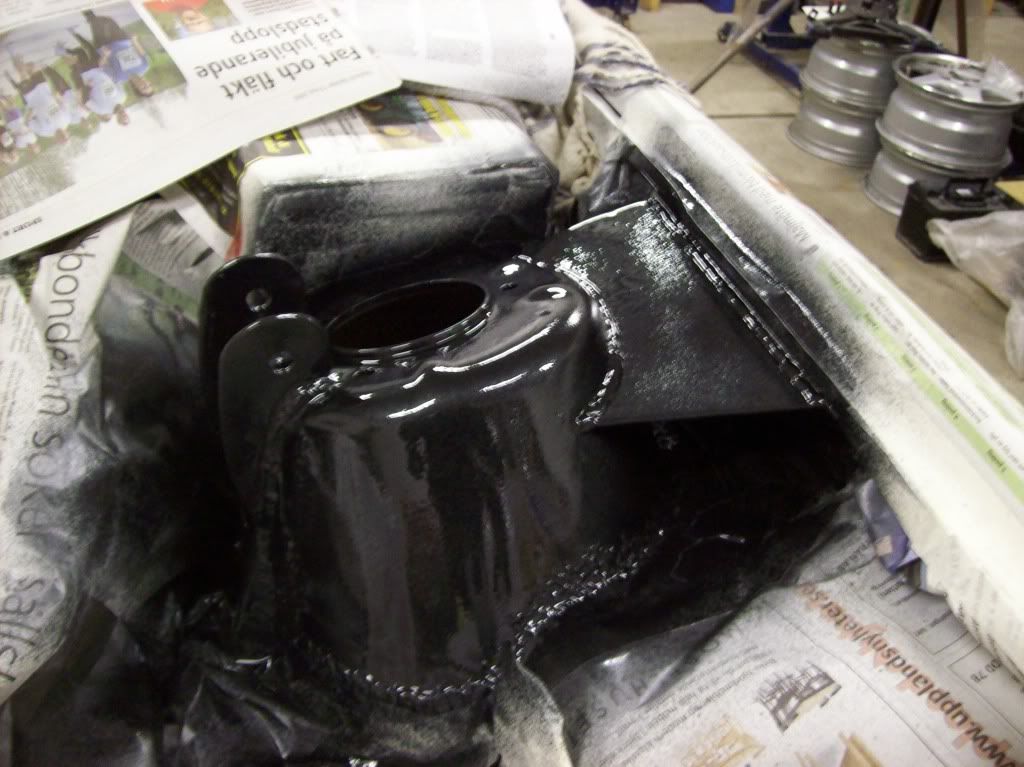

Har inte blivit så mycket gjort idag men lyckades ändå få allt färdigslippat och målat big_smile
http://i1024.photobucket.com/albums/y307/Monsterw/100_0711.jpg
Vart riktigt nöjd med resultatet, diamantswart är ju faktiskt bra jäkla snyggt smile
Imorgon blir de att slita bort all maskering och börja med nästa projekt smile

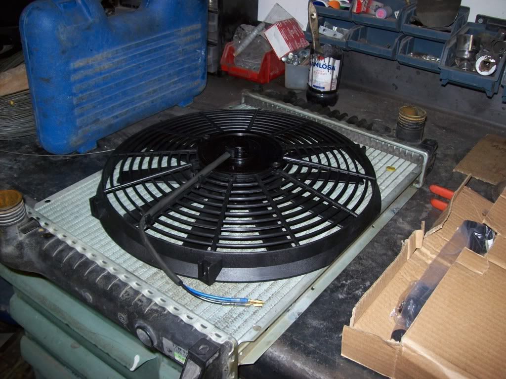

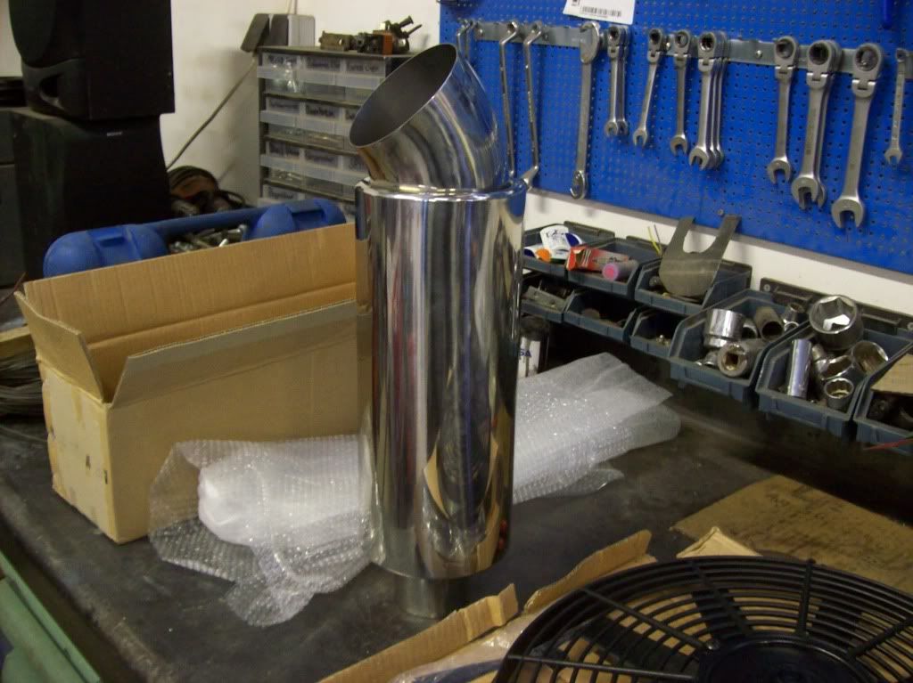

Har vart rätt lugnt i garaget under julhelgen. Har mest små donat lite med motorrummet i väntan på kolvarna som inte kommer förens efter nyår då han som ska fixa dom åker på semester över nyår. men har då tid att fixa till alla små saker man vill ha gjort smile
Fått lite roliga saker iaf smile
2 paket smile
http://i1024.photobucket.com/albums/y307/Monsterw/100_0713.jpg
http://i1024.photobucket.com/albums/y307/Monsterw/100_0715.jpg
14" som passar med milimeter passning på orginalkylaren mycket fint
http://i1024.photobucket.com/albums/y307/Monsterw/100_0716.jpg

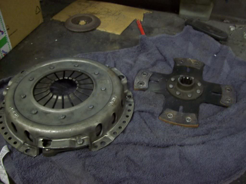

618 och 4 puck sinter big_smile
http://i1024.photobucket.com/albums/y307/Monsterw/100_0720.jpg
Så här var slutresultatet..
http://i1024.photobucket.com/albums/y307/Monsterw/100_0718.jpg

Ja tror att de kommer bli bra med kröken, hoppas också på att den tar bort lite ljud då den kommer låta rätt så mycke smile
