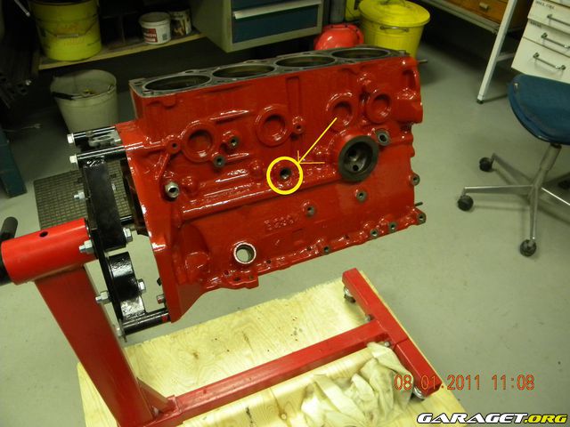

Någon som ver vad det e för gänga där??
https://www1.garaget.org/gallery/archive/89563/1042710_12z8i5.jpg

Inte den blekaste va de är för gänga. Är de olja till turbon?
Borde ju vara m-gäng, mät innerdiametern och stigningen och kirra en skruv att testa med wink
Edit skoooooja bara, de är ju ytterdiametern på gängan du ska ha... Lägg på ca 2mm så borde de bli rätt
Senast redigerat av Bensinskallen (17 januari 2011)
777 Inlägg
17 januari 2011
#170
jupp. de e de. provade 1/4 tum o de var nära men tog stopp efter 2 varv.cool
Huvudsponsor: CamFlow.se
Sponsorer:Bilupplysningen.se, AutoExperten, Collexstyling.se, Bakaxeldelar.se, Masèns Motor, Nuke Performance, BäckmarkRacing.se, KL Racing, Do88.se Team Björkeryd
Emmaboda Motorfestival 2013 24-35 Augusti
761 Inlägg
17 januari 2011
#171
Det är M gänga med 1.5 i stigning.
Om jag inte mins fel så är det M14, mät med skjutmått och uppskatta vad utterdian på bulten hade varit, finns 12 14 och 16mm, men jag är 99% säker på att det är M14
777 Inlägg
17 januari 2011
#172
skitbra!! big_smile ska kolla det.

YEAH!!!
559 Inlägg
17 januari 2011
#173
m14 lr m16 gissar jag på smile

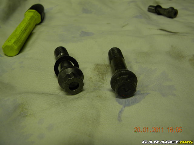

Uppdate då.
satte i kolvarna i blocket idag. bytte ut dom klena SPM bultarna till överfallet
o ersatte dom med ARP. sen var en vän o sträckmätte bultarna med.
Nu e toppen inne på inslipning av ventilerna med.
lite bilder big_smile
https://www1.garaget.org/gallery/archive/89563/1043955_qrmd96.jpg
ARP bulten till vänster o SPM bulten till höger
https://www1.garaget.org/gallery/archive/89563/1043956_lipopw.jpg

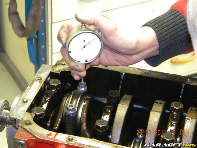

vad är det för sorts verktyg du använder på den senaste bilden? smile
777 Inlägg
21 januari 2011
#177
Är inte hundra vad den heter. tror det heter sträckmätere. men den mäten hur många micromillimeter man har sträkt bultarna.

tycker det ser ur som en indikator klocka.
Riktiga män luktar DIESEL
Patrik´s Maskintjänst
www.skogsforum.se
777 Inlägg
21 januari 2011
#179
inte alls omjligt. vet bara att man mäter hur mycket man sträcker bultarna
