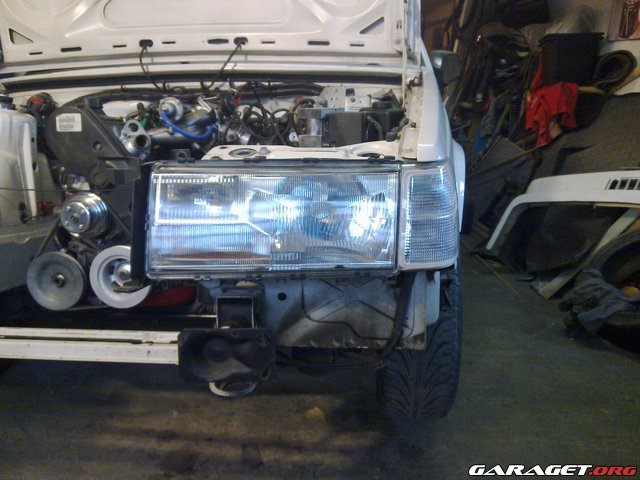

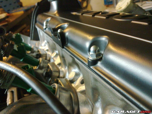

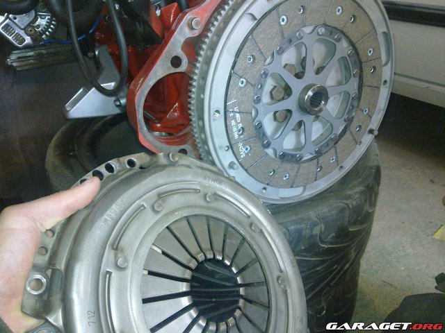

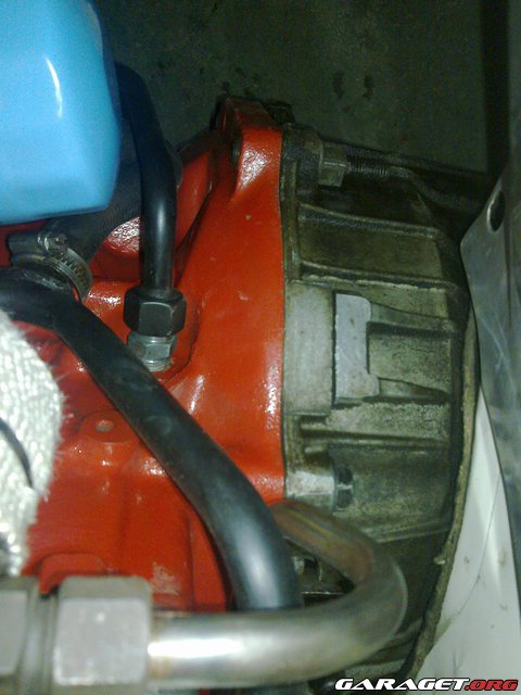

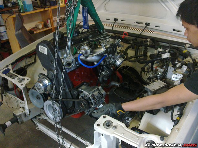

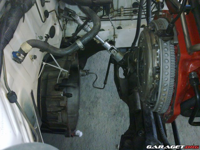

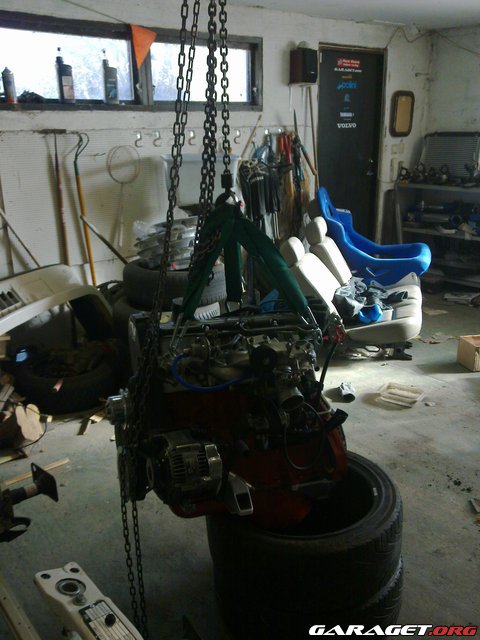

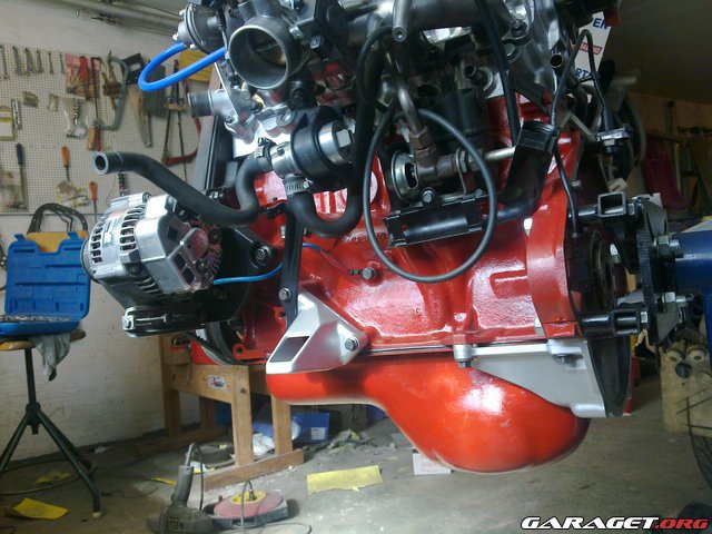

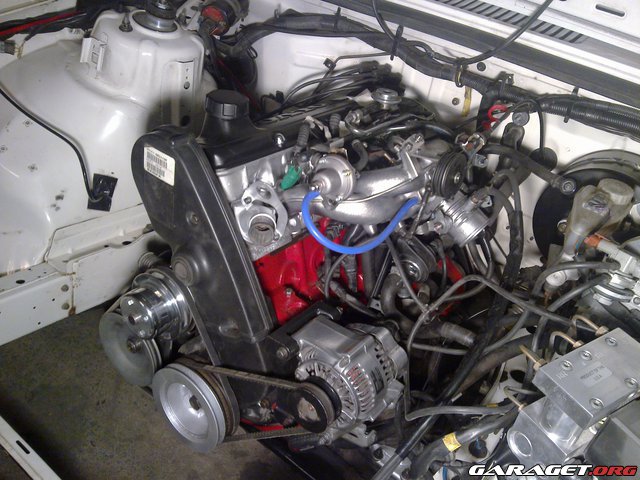

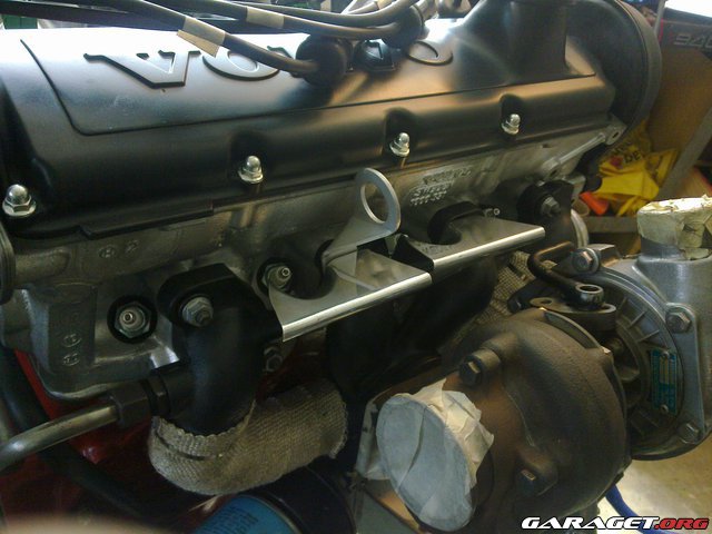

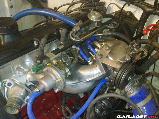

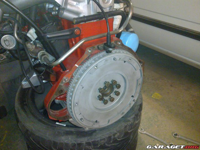

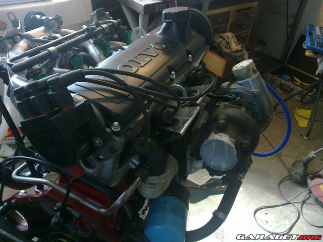

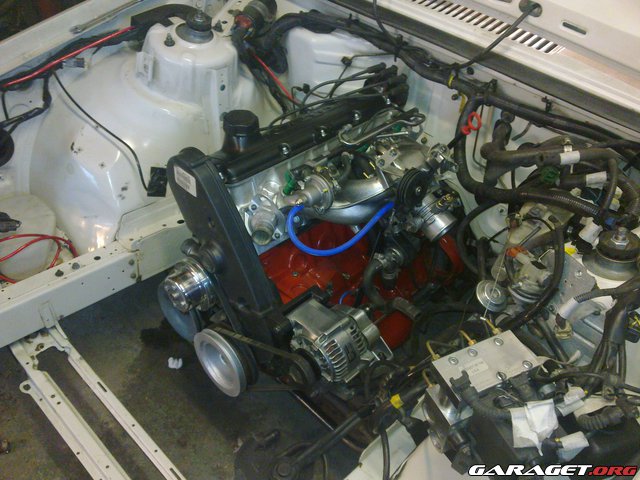

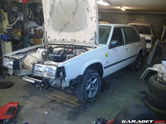

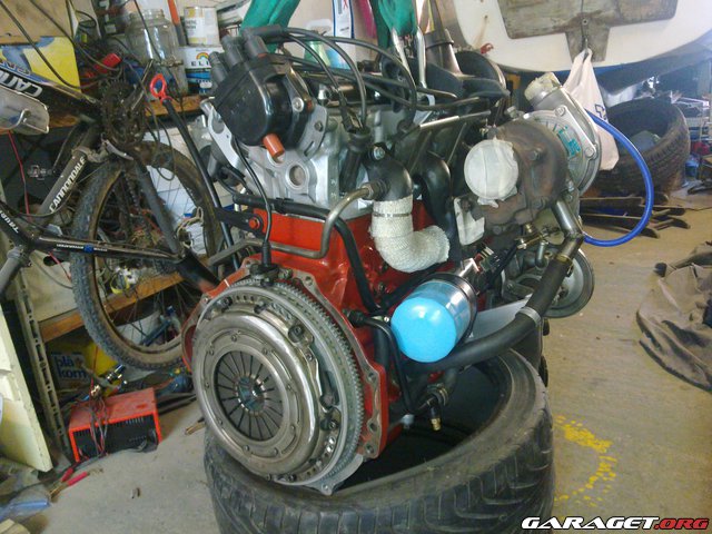

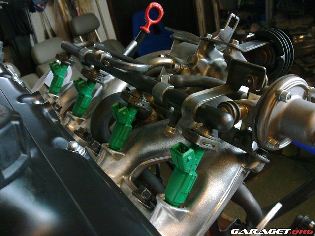

Har äntligen hänt lite grejer! Låter bilderna tala, men va inte rädda för att kommentera eller fråga om ni undrar något! smile

Ser skit bra ut Jacob.. kan jag inte komma förbi och kika lite nån dag ?smile Inte varit hos dig på evigheter.. Förresten så kommer samma sak hända med min motor nästa höst/vinter.. Sen jävlar! big_smile
4 369 Inlägg
12 april 2011
#323
Ser skitsnyggt ut:) Fin puts du har fått på motorn:) Men ta bort den fula kamremskåpan imo.

Tack du! Jo tycker vi ska ses snart, har inte sett din bil rikgit heller. Såg den i fredags lite snabbt bara, va inte så dum wink
zemet
Tack! smile Ska såga ett runt hål i den så kamdrevet syns:)
sawander
Ja, lite utmaning att plocka ut effekt måste där jue vara wink Nä men kommer ett när ekonomin tillåter!

Ja visst fan va det dig jag såg i ystad!!! Tänkte väl det tongue Hehe jag har en del kvar innan jag är helt nöjd.. Typ sidokjolar, lacka kofångaren, sänka mer, Xenon inkoppling etc etc wink

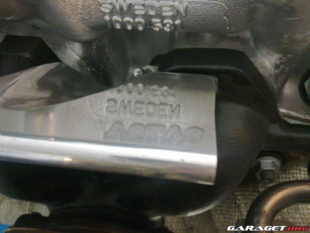

Det börjar närma sig start ser jag. tror nog att ett annat grenrör skulle göra sig ganska bra till din motor med faktiskt! smile
2 230 Inlägg
12 april 2011
#329
det dära blankaröret som går från grenröret? är det EGR eller vad är det? antar det går in i tomgångs motorn om jag inte ser helt fel?
om det nu är EGR vore det inte bättre att ta bort den så du får svalare insugstemp? eller kanske inte ens går.
så kan det vara då det inte blev som det skulle
4 299 Inlägg
536 Inlägg
12 april 2011
#331

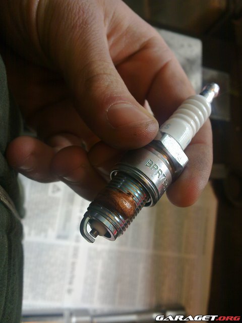

Det är kopparpasta smile

man ska väl ha kopparpasta till allt alu nästan xD så du behöver inte va förvånad
E du skön eller? Kopparpasta orsakar korrosionsskador på aluminium. Du ska ha aluminiumpasta till aluminiumdetaljer...
Ett exempel. Målar du en aluminiumbåt som Buster till exempel med bottenfärg som innehåller koppar så kommer båten sjunka eftersom kopparet är ädlare än aluminium så då äts skrovet upp och vips ligger båten på botten.
Detta gäller även alu.fälgar, toppar etc

#335
varför har man då kopparpasta på alufälgar för att de inte ska fastna?

För att man egentligen ska ha alupasta
Min däckhandlare har de inte, han använder aluminiumpasta också.
Kom på att jag har ett bra exempel på min parkering här hemma. Sommarfälgarna på min volvo har de korriderat i bulthålen pga att förra ägaren använt kopparpasta...

där ser man^^ men då borde man nog iallafall inte ha det på tändstiften, där har iallafall inte jag något mer än rena gängor.

#339
ja egr, går mellan insug och grenrör

Rallyhalle skrev:
I en aluminiumtopp???
står i hanynes handboken att man skall använda kopparpasta...
